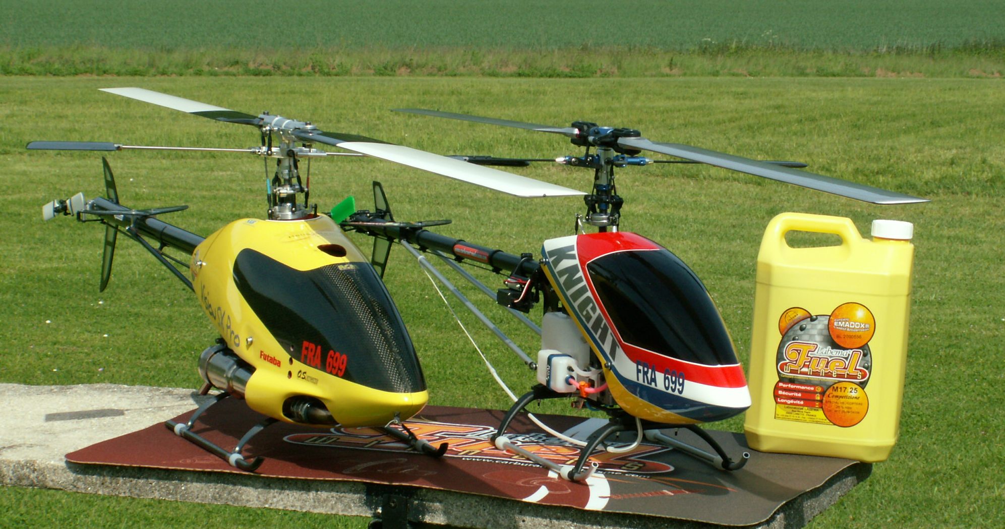

Mon expérience carburant LABEMA
Je vole maintenant avec le carburant LABEMA M17.25.
Je volais précédemment avec un carburant fait « maison » fait avec de la micro Motul.
Mes machines équipées de moteur OS ont très bien passé le changement d’huile (un 50 et un 90).
Les réglages de pointeau sont tout à fait identiques ; j’ai du refermer de quelques crans récemment à cause de la chaleur qui liquéfie un peu le mélange. Attention à ne pas trop fermer ! Ca doit toujours beaucoup fumer.
J’utilise dans tous les cas une bougie ENYA n°3.
Avant, je jonglai sans cesse avec le pourcentage de nitro en réduisant à 10% en hiver, 15% au printemps, et 20% en été. Le problème était d’éviter la surchauffe immanquable lorsque la nitro manque...
Avec le M17.25, j’ai le meilleur compromis pour les variations de temps. La puissance est constante, et la plus grande amélioration vient de la régularité de fonctionnement qui m’est très chère pour pratiquer le F3C : le moteur doit faire tourner le rotor à 1500 trs/mn en stationnaire pendant 5minutes, puis donner toute la puissance avec 2000 trs/mn au rotor pendant la voltige qui dure 4 minutes.
Après l’atterrissage en autorotation, le moteur est tiède.
