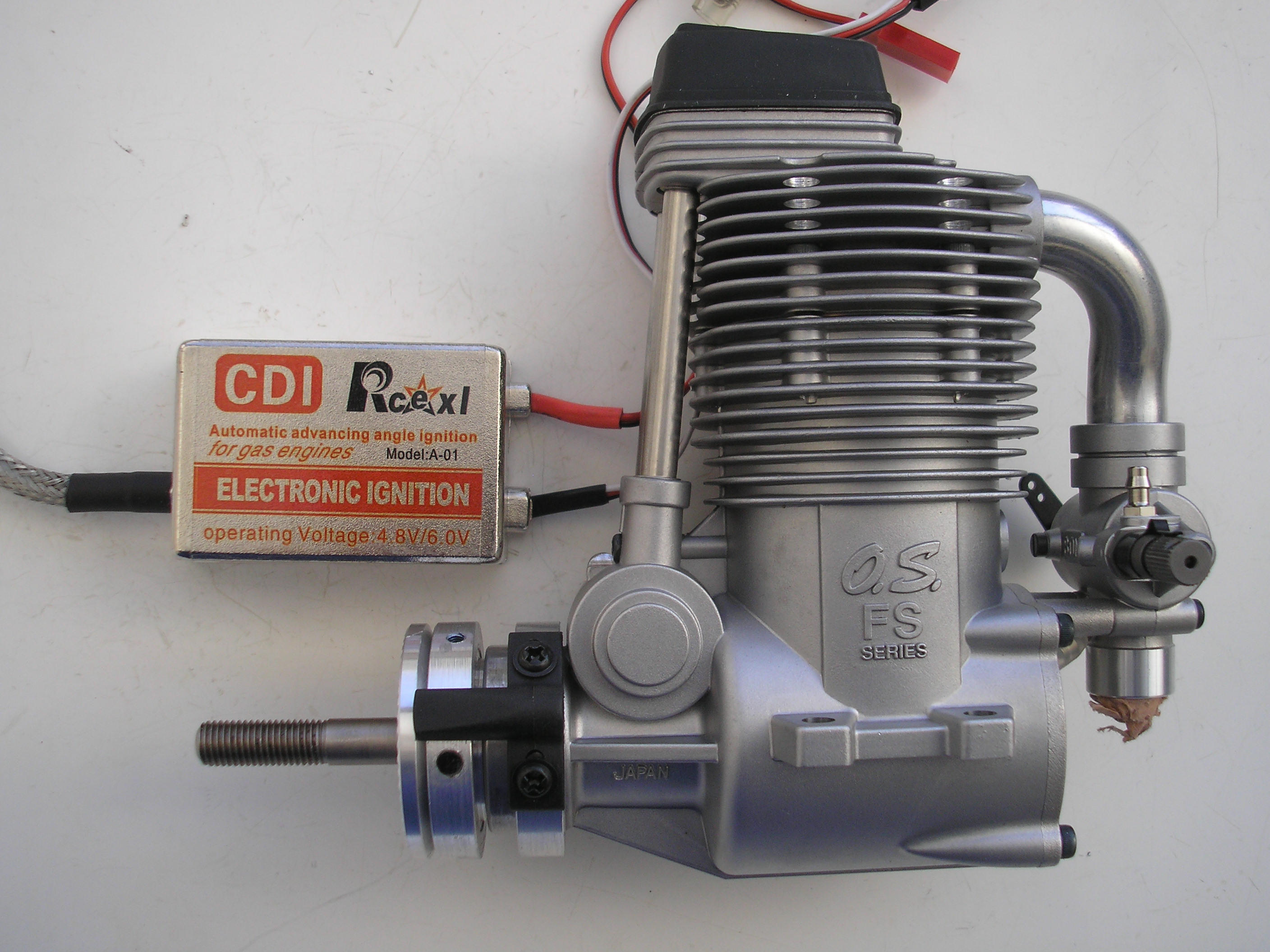

Exact ! Comme pour les moteurs d'avions, on peut réaliser deux bagues :
- Une pour le support de capteur Hall, solidaire du carter moteur
- Une pour le support d'aimant, solidaire du plateau d'hélice / vilebrequin
Ci dessous photos de mes montages "Avion"post-10011-1380088423,8108_thumb.jpgpost-10011-1380088423,8108_thumb.jpg
Olivier

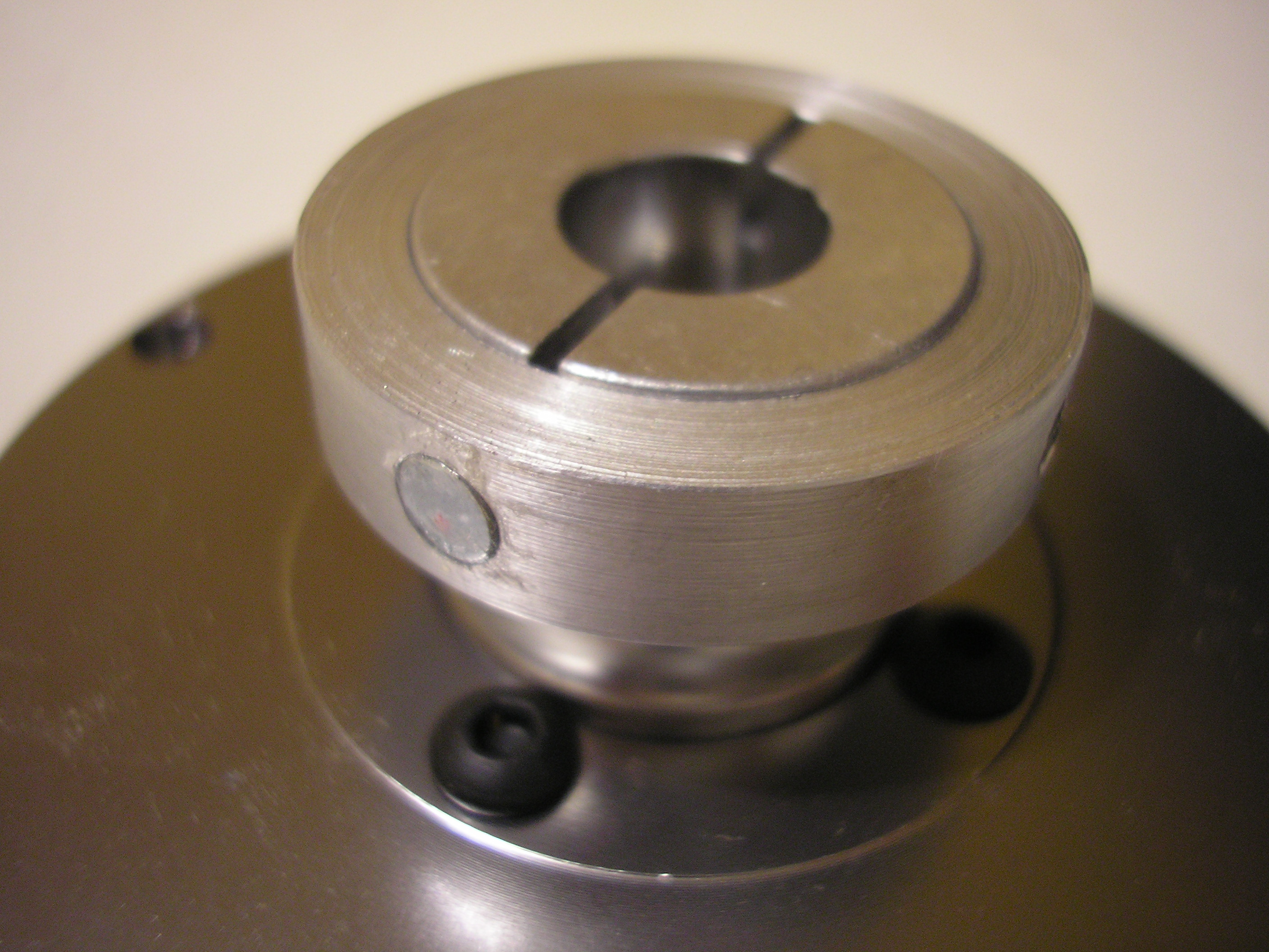

Dans le cas du T600, je pense que c'est possible, car le moyeu n'a pas de clavette, donc il peu tourner sur le vilebrequin (avant son serrage), ainsi, on peu régler le PMH, et peaufiner le réglage du PMH ou de l'avance a l'allumage en jouant avec le support fixe :!:
C'est exactement ce que l'on a fait sur le T-REX600 de Freddo : une petite bague en alu qui vient coiffer l'embase du pied support de turbine. Il faut juste usiner deux petits logement sur la face interne de la bague pour laisser passer les têtes de vis BTR de serrage du pied de turbine sur le vilebrequin.
Il faut bien repérer l a position PMH piston et la position du capteur Hall avant d'emboiter le pied de turbine sur le vilebrequin afin de s' approcher au plus près du réglage optimal et de n'avoir à faire qu'une minime correction.
Nous avions fait une erreur lors du premier montage en nous servant des deux vis HC de la bague porte-aimant pour serrer le pied de turbine sur le vilebrequin, je pensais que le serrage serait assez puissant pour bien solidariser le support de turbine au vilebrequin = ça ne serre pas assez et le pied de turbine finit par tourner sur le vilebrequin et donc de décaler le point d'allumage. Avec ce deuxième montage plus aucun problème.
Ce module d'allumage WEBRA SPARK II étant "universel" et donc adaptable sur de nombreux moteurs, il fallait donc bien trouver une solution fiable pour loger l'aimant solidairement au vilebrequin.
Olivier

les dimensions pour la rondelle:
Diamètre 40mmx2 mm d'épaisseur, bossage en appui sur le roulement diamètre 15x1mm donc épaisseur totale 3mm.
J'ai monter l'aimant de diamètre 4 mm sur un diamètre de 35 mm.
Jean pierre

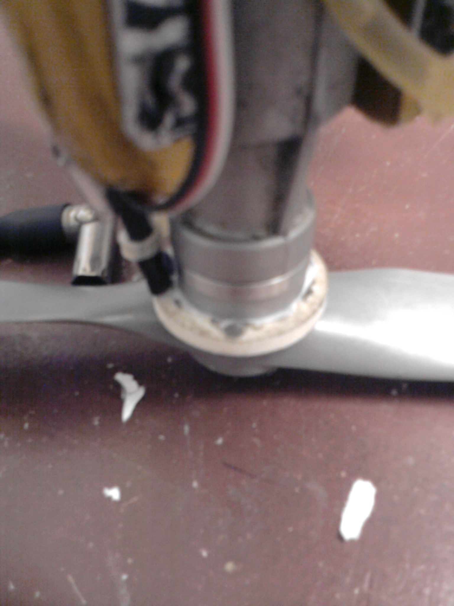

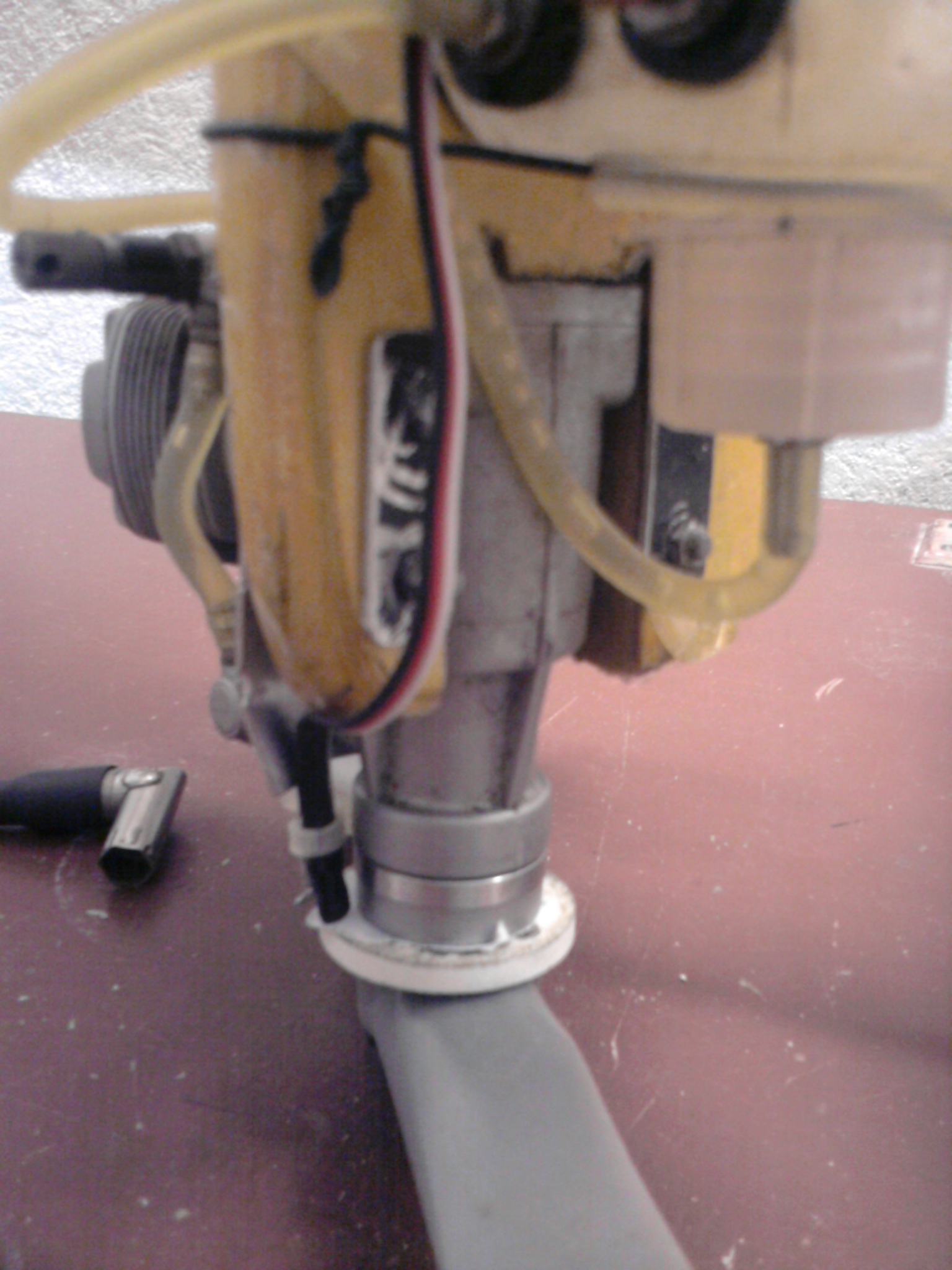

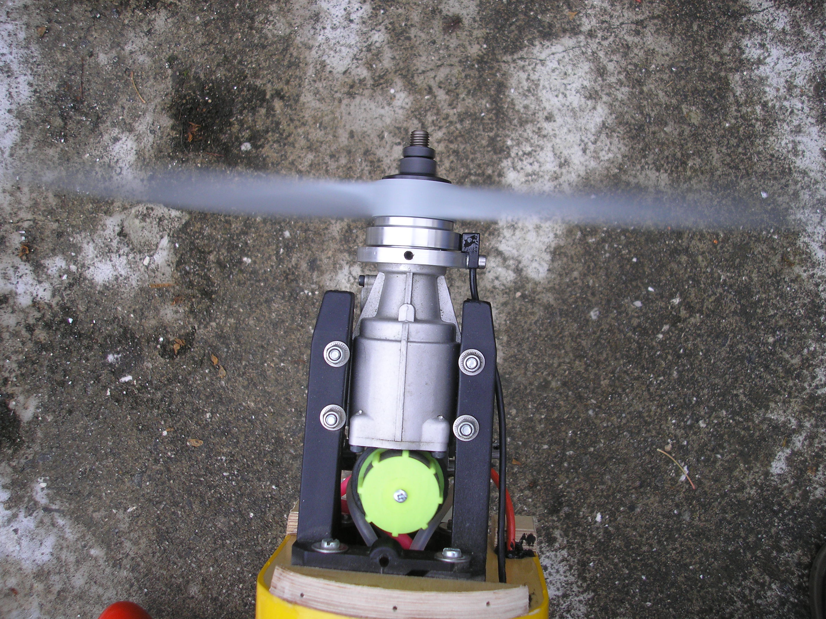

Grace à Eulboyington qui m'a gracieusement envoyé un EA de marque RCEXL avec le soquet adéquate, j'ai pu faire tourner un tout petit mon OS 46 FX sur un avion:
Voici quelques photos du montage ( je sais c'est pas de haute finition la découpe, mais c'est juste pour voir si ca tourne et le gain apporté en utilisation avion):
Donc ce soir ca a démarré dans le jardin et ca tourne au ralenti. J'ai pas mis à fond ni fais un seul réglage à cause des voisins. Je ferai ca demain, surtout qu'on a une intediction de vol à cause du salon du Bourget.

Alors je viens de rentrer du terrain.
Mon impression est mitigée: je m'explique:
Le moteur, un OS 46 FXi rincé de chez rincé :D a fini dans les derniers vols par faire gling gling... :lol: Tout ca pour dire que je pense que je n'aurais pas du faire les tests sur ce moteur. J'ai voulu mesurer la température culasse mais celle-ci dépasse le seuil limite de mon thermomètre (110°C). On remarque quand meme une nette diminution sur le bouchon de carter avec le labema
Pour les résultats:
essence perso(10% nitro): rpm=13 000tr/min temps (50ml)=2min40
essence Labema M17: rpm=13 200tr/min temps= 2min10
essece labema+AE rpm=13 100 temps= 2 min 35
Les rpm sont pris au début du fonctionnement car ils ne font que chuter avec la température qui monte(cf moteur)
Conclusion: Le gain de puissance avec le Labema est évident au détriment d'une surconsommation. L' AE apporterais effectivement comme le dit Eulboyington une 20aine de % d'autonomie.
Maxence
