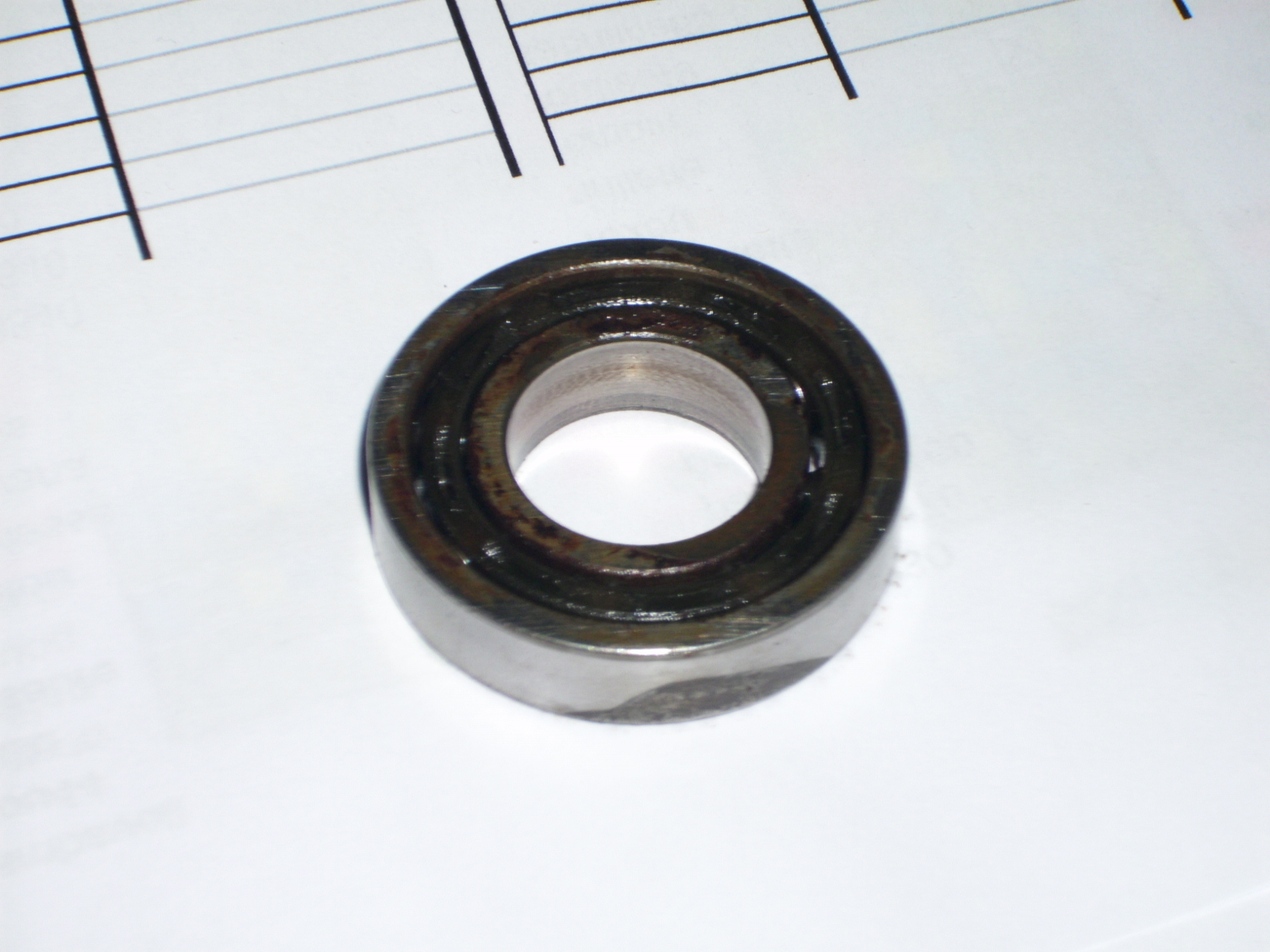

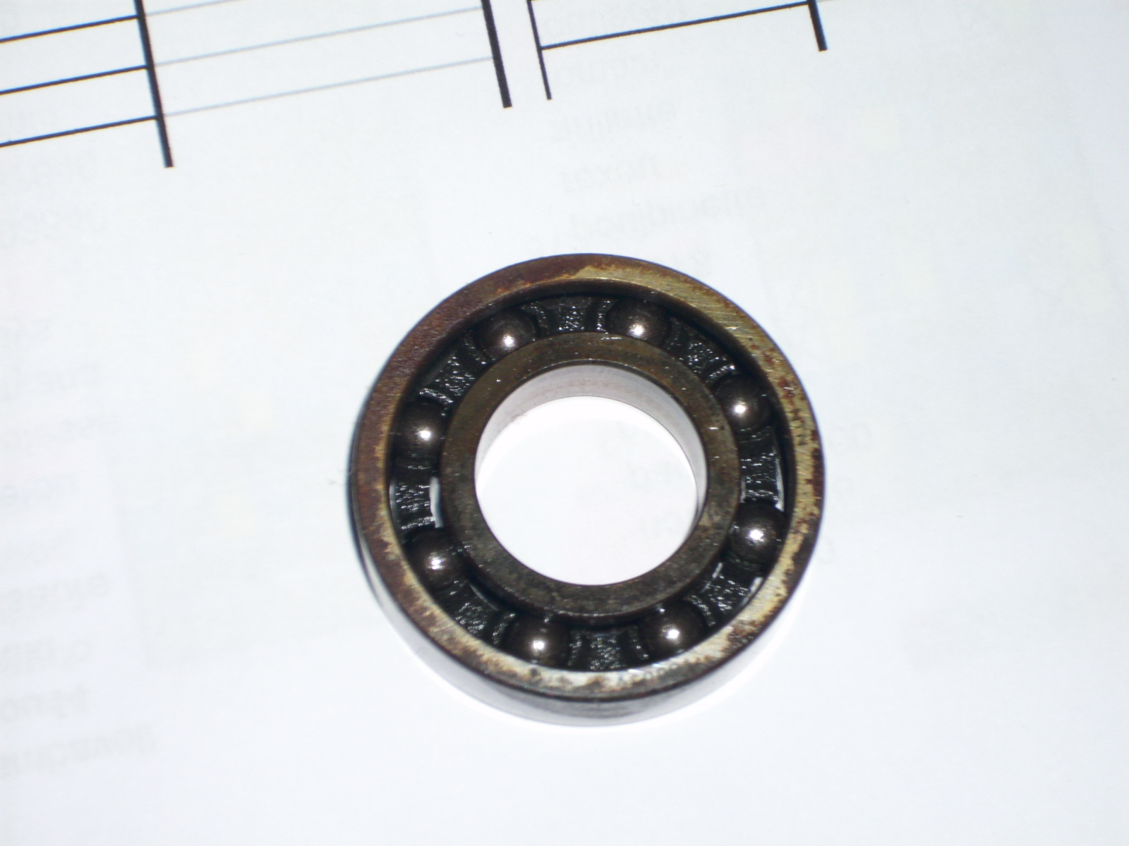

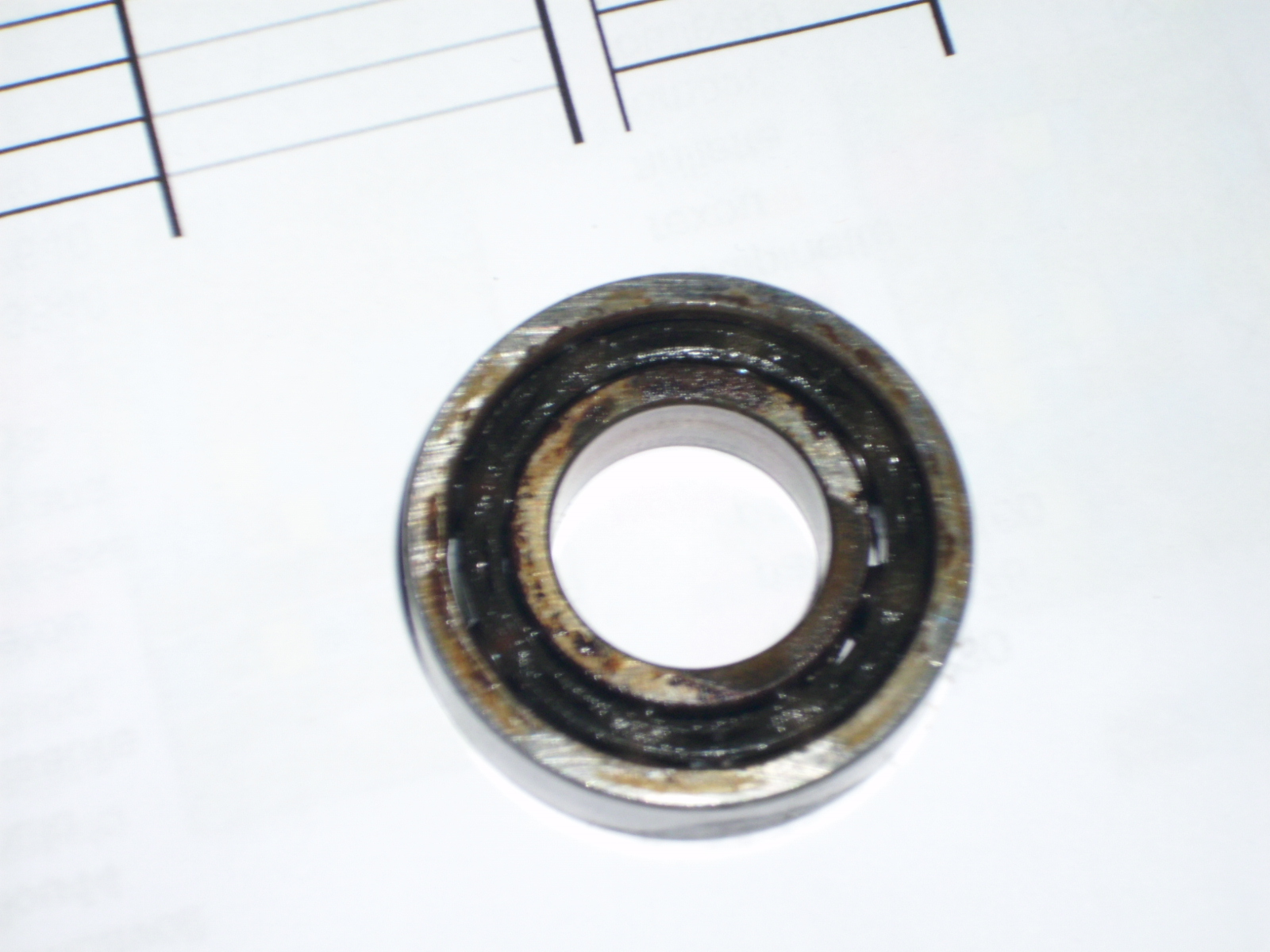

power master 15% apres un bidon voici la couleur de mes roulement, j'ai changer de bidon et j'ai remarquer que mes roulement redevenais brillant, faut il quand meme les changer ou je peus voler comme sa

je possede un os 91 align et les roulements du moteur sont dans le meme etat que le tiens.
le vilo etait aussi recouvert d une pellicule verdatre sachant que j ai consommé que 6 reservoirs de pm 15.
un autre membre du club utilisant du pm 30 a constaté le meme probleme mais sans pellicule.
deux possibilités a cette cause et cela n engage que moi.
soit le PM a eu des probleme de fabrication pendant la periode de l été 2008 a la suite de la penurie de nitro.
(la couleur ayant eclaircie dans mon cas , passant du vert menthe a presque jaune)
ou alors un probleme d humidité dans le carburant.
soit les materiaux des moteur os/align sont different des moteurs os/os.
bref j ai changé les roulements ,car celui placé a l arriere etait mort.
j ai changé aussi de carburant.
bye et bon vol
J'ai rarement vu des roulements dans un tel état. Il se peut que quelques tâches de rouilles apparaissent, mais pas dans cette proportion!
J'ai vois trois causes possible:
- des roulements "cheap"...sûrement!
- un problème de carburant...possible!
- une inutilisation prolongé du moteur...mais peu probable!
A+, JP
demonter le moteur et verifier si vos roulement n'ont pas de jeux et ne sont pas gripper voir meme rouillé
il se pourrait qu'il soient mort et les miens avait pris du jeux j'ai toucher mon vilo sur le carter et sa a marteler la bielle
rien de bien méchant remplacement des roulements et ebavurage du carter !!!
voilà tout
florent

Je repose la question est une simple coloration du roulement (auquel cas et dans une certaine mesure le vilbrequin devrait en etre affecté ) ou de réelle corrosion ??
Perso je pencherais pour un probleme de carburant (lot frelaté ??) je vol au pm 15 et pm 20 jamais eu ce type de pb
j ai eu le meme soucis crf mon post roulements rouillé.
la cause etais du a mon huile de remontage qui melangé au pm 15 formait une melasse et brulais a la chaleur.
le pm en general accepte mal les produits externe "huile de remontage ,afterrun etc..."
j ai suivi les conseils de quelqu un qui travail chez pm ,j ai changé les roulements et remonter le moteur en l huilant avec du pm.
resultat 4 gallons apres aucun probleme.
voila si ca peut vous aidé,moi j ai cherché longtemps avant de trouver la soluce :D

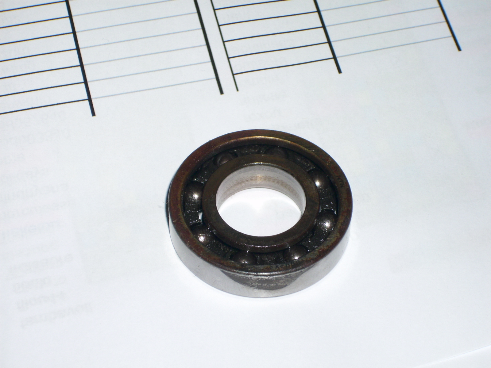

Voila l état du roulement arrière du 91 Hz
La tache sur la cage extérieure était située du coté opposé a la chemise.
A l endroit de la tache la matière est attaqué comme tout le roulement.
Même après un passage a la toile, je n ai rien atténué.
Le résultat est simple.
COMPLEMENT MORT, bouffé par la corrosion.
En espérant que les nouveaux en céramique tiennent mieux avec le labema 17-25.
