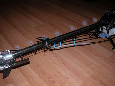

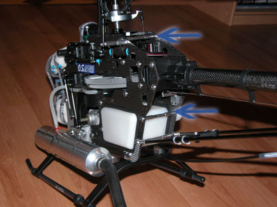

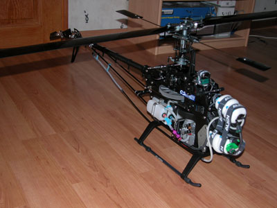

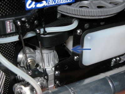

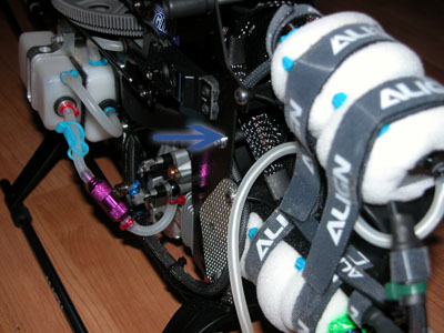

Bonsoir ! Comme promis, voici les photos des ajouts réalisés dernièrement pour réduire les vibrations et renforcer la sécurité.
- 2x double face au gel pour le gyro. (produit qui coute la peau des ****, sois disant de l'anti-vibration pour professionel)
- 7x Guilde tringlerie d'A/C
- 1x Support gyro en alu.
- 4x Tige de renfort
- 2x Mousse blanche anti-vibration (absorbe mieux que la précédente)
- 1x Maintient de haubans en plastique.
Bonne soirée et bons vols !
