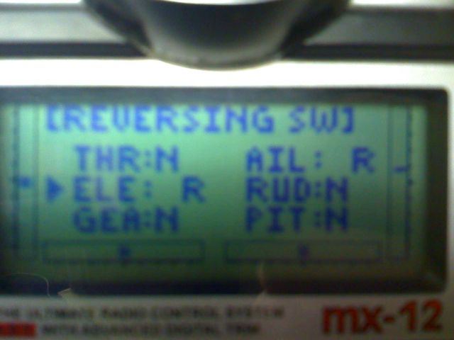

Alors c'est simple, déjà tu vas dans le menu "reverse" tu t'arranges pour que le pas collectif aille dans le même sens (peu importe s'il monte ou descend), ensuite c'est direction menu : plat afr, swash afr ou un truc du genre et là tu choisis le sens de tes fonctions (pas, latéral et longitudinal)
alors voila :
soit le cyclique et bon gauche /droit/ avant /arriere mais le pas et inversé
soit le pas et bon mais le cyclique et inversé

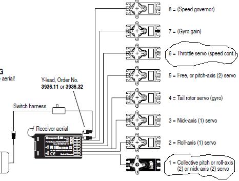

j'ai eu l'occasion "d'utiliser" le R16 scan avec une Mx16 et j'avais une MX12 à mes début.
J'ai pu constater que le R16scan a des voies différentes que le R700 icon_eek.gif pourtant ce sont deux appareils de la même marque.
En fait la voie de gaz n'est pas placée au même endroit que sur le R700, si je me souviens bien pour cette voie elle est en voie 6 sur le R16scan par rapport à la voie 1 (si je ne fais pas d'erreur) sur le R700.
Est-ce que tu as bien placé les servos sur les voies correctes ?
Par exemple si j'intervertie les servos PAS et l'AILE sur mon Trex450, j'ai un bon comportement gauche / droite mais pas haut bas.
J'étais dessus à l'instant.
Je n'y comprends rien icon_eek.gif j'ai utilisé celle de Coretienne et je peux assurer que les voies n'avaient rien à voir avec celles d'un R700.
Sa voie de gaz était sur la voie6 alors que normalement on y met le pas sur R700.
On en avait même discuté au terrain quand on a fait un check up de son Raptor 50 quand il était venu pour le mettre en l'air pour la 1ère fois.
http://www.graupner.de/fileadmin/downloadcenter/anleitungen/20070222092949_4701_F.pdf
L'attribution des voies c'est la radio qui dit, le rx excécute, en mode avion sur la mx16 gaz en voie 1, en hélico gaz en voie 6 ...............................................................................
Ah tiens ça n'a plus rien à voir avec le rx alors ...
Et ce que j'ai écrit plus haut ce n'est pas la photo que tu viens de mettre ?
J'ai pu constater que le R16scan a des voies différentes que le R700 pourtant ce sont deux appareils de la même marque.
Ok j'avais pas compris ce jour que ça venait de la radio MX16 cette histoire de voieet je ne m'étais pas posé la question par la suite, mais je me suis pas trompé on avait bien le gaz sur la voie6 sur son matos par rapport à mon ancien ou s'était sur la voie1
j'ai pas mal galéré aussi pour tout faire aller "dans le bon sens" ( c'est pas évident tt seul dans son coin) je me suis aidé de deux vidéos d'helifreak sur le réglage ccpm 120° trés brillement traduites par notre ami okerbaul "l'argentinois buenozérien" icon_wink.gif
y fait ça avec une futaba mais c'est trés didactiques et même moi j'ai compris...
merci à vous ;) j'ai enfin reussi
en donnant comme valeur -60 au elev et ail
