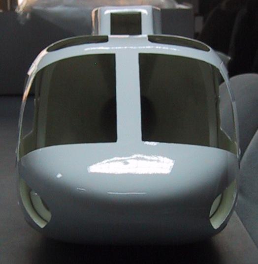

Ch'tite question : j'ai demande au fabricant de me livrer le fuselage brut, non verni. Il m'a dit qu'il ne faisait rien de special dessus, je dois donc avoir du gelcoat direct mais c'est tres brillant quand meme... Pour la mise en peinture, l'accroche, il faut prevoir un poncage complet de la bete ?
Autre question : ca existe de la peinture changeante ? Sur l'helico d'origine, d'apres le proprio, il faut compter 800$ le litre icon_eek.gif, si je pouvais trouver une autre solution icon_rolleyes.gif...

Vu les photos, le fuselage est peint en blanc.
Pour le déglacer, tu peux utiliser du scotch brite avec de la poudre à récurer, demande à ta femme icon_lol.gif.
j' ai ce fuselage déjà peint bleu et blanc comme sur la 1ère page, et une peinture perso est au programme cet hiver, ma first one.
Concernant le dégraissage et le poncage complet vernis et peinture, bouchage des petits trous de vis ( epoxy?), suis preneur de toutes infos (scotch brite, papier à poncer de carrossier à l' eau très fin?)
J' ai lu beaucoup de post, mais une petite synthèse quand on refait un fuselage déjà peint me serait bien utile.

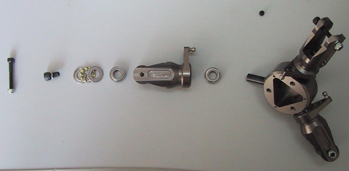

J'ai recu la tete Lightening Heli ce WE, en voici quelques photos.
Elle est zolie, j'aime bien icon_smile.gif. Je l'ai prise chez RC-Expert, un peu longs a la detente, mieux sur Skype, 180$ et achetee en direct a HK. Elle se compose de la tete + plateau + entraineur mais les tringles ne sont pas fourniees.
Bien sur, il y a quelques angles vifs avec des petites marques (comme sur la photo de l'entraineur) mais globalement c'est assez bien fait.
La tete se fixe sur l'axe par une vis qui traverse l'ensemble. Il y a egalement 2 vis de chaque cote pour resserrer la partie inferieure qui est fendue.
L'axe porte pale semble se demonter. Je n'ai pas tente de le faire car il n'y a pas de prise et je ne voudrai pas le marquer. Cet axe se visse dans le hub et une vis sans tete vient le bloquer.
Chaque pied de pale est guide par deux roulements + une butee a bille disposes comme sur les pieds du Raptor.

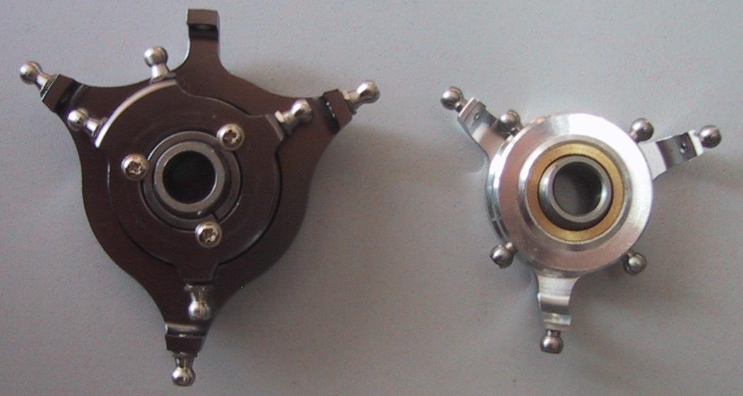

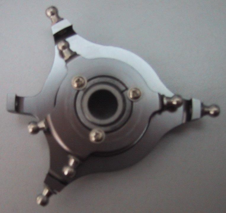

Le plateau cyclique est assez large, je vais essayer de le monter avec le kit CCPM de Compass pour voir, le plateau Hirobo semble un poil plus petit et semblerait plus adapte. Le souci sera que les tringles entre les renvois CCPM et le plateau ne seront pas verticales mais orientees vers l'exterieur (je me fais peut etre des films pour rien...)

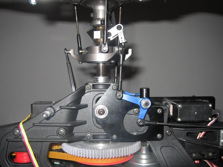

J'ai quand meme monter le kit CCPM de Compass sur le Raptor, vaguement parametre le SK360 et monte la tete tripale pour voir ce que ca donne.
icon_rolleyes.gificon_rolleyes.gif Je pense que le resultat sera sympa icon_smile.gificon_smile.gif
Par contre, comme je m'y attendais, le montage du plateau Lightening Heli se monte pas tip top avec le kit CCPM de Compass (normal, c'est pas vraiment fait pour non plus...).
Sur le plan lateral, pas de gros probleme, rien de bien genant.
Sur le longitudinal, par contre, le bras sur le renvoi de profondeur est loin d'etre a 90 par rapport au plateau. Je vous laisse voir les photos, dites moi ce que vous en pensez... Je ne pense pas que cela puisse dechapper et je ne vois pas trop comment corriger ce probleme si besoin...
Bons vols,
Laurent

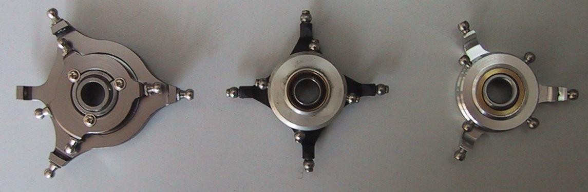

y'aurais une possibilité de trouver un palteau pour tete tripale en H1 ?? montage rappy 50
Je n'en ai pas trouve. Avec un peu d'outillage, il "suffit" de percer et de tarauder deux trous a 120° sur la couronne interieure du plateau cyclique.
Que ce soit le plateau Lightening Heli ou celui d'Hirobo (pas sur a 100%), il n'est pas possible de l'assembler avec la couronne exterieure en H1 du plateau d'origine...

Ne t'en fais pas pour la commande du plateau qui n'est pas à 90°.
Tu as besoin de peu d'inclinaison du plateau pour avoir de la réactivité sur ce genre de tête, aucun risque de "déchappage".
Par contre, fais gaffe au réglage du phasing, aux vues des photos, tu es complètement à l'ouest sur le calage de ton plateau . Il faut recaler ton entraineur de plateau.
A moins que le SK360 puisse recaler electroniquement tout ça, mais il y a gros....

Merci de ta reponse, je l'avais vue mais n'y avais pas repondu avant icon_wink.gif
1-Tant mieux au niveau de l'inclinaison du plateau
2- Le calage a juste etait fait totalement au pif pour mettre en place les elements pour la photo. J'attends le reste de mes pieces pour ce WE, je reglerai ca proprement au plan mecanique avant de voler.
Toujours pour l'inclinaison du plateau, d'apres quelques mesures (savantes !), sur le plateau livre par Compass, les boules de la couronne exterieure sont a 32mm du centre.
Sur le plateau fourni par Lightening Heli, les boules sont a 40mm, cela fait 8mm d'ecart. D'apres moi, et un schema technique agrandi et mis a l'echelle, on doit etre dans le meme ordre de grandeur sur le plateau Hirobo.
speedpred, ne pourrais tu pas connaitre la valeur pour le plateau Century en tripale ? C'est kes696 qui demande... icon_wink.gif
