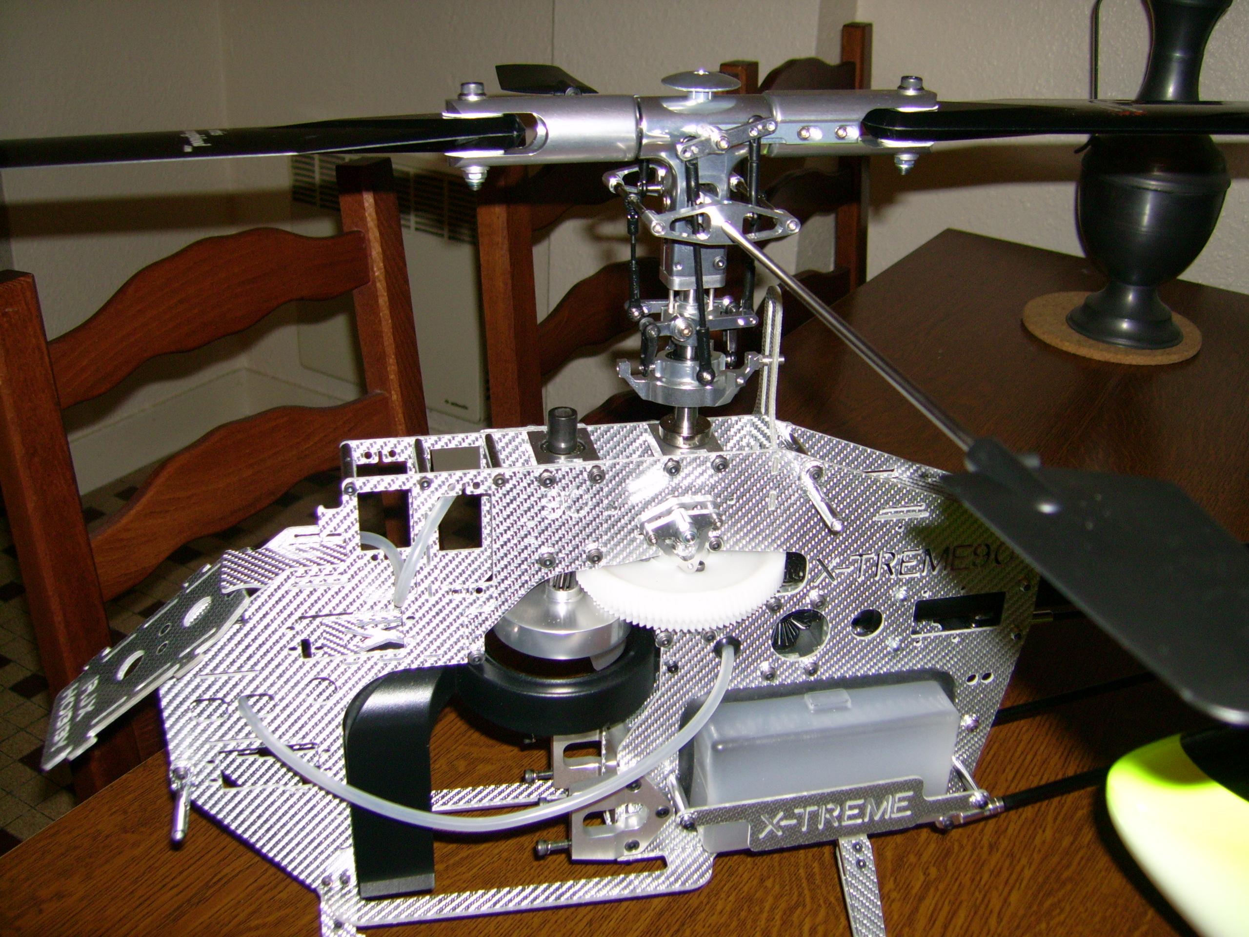

Il doit te rester une entretoise de chassis. Et si tu regardes bien, en dessous de l'emplacement de la platine servo, il y a un trou sur chaque flanc. Donc tu peux inserer l'entretoise ici. Cela renforcera en même temps la tenue de la platine a ce niveau. La vie est bien faite n'est ce pas ?icon_wink.gif
Une petite photo....
A bientot.
Bruno.

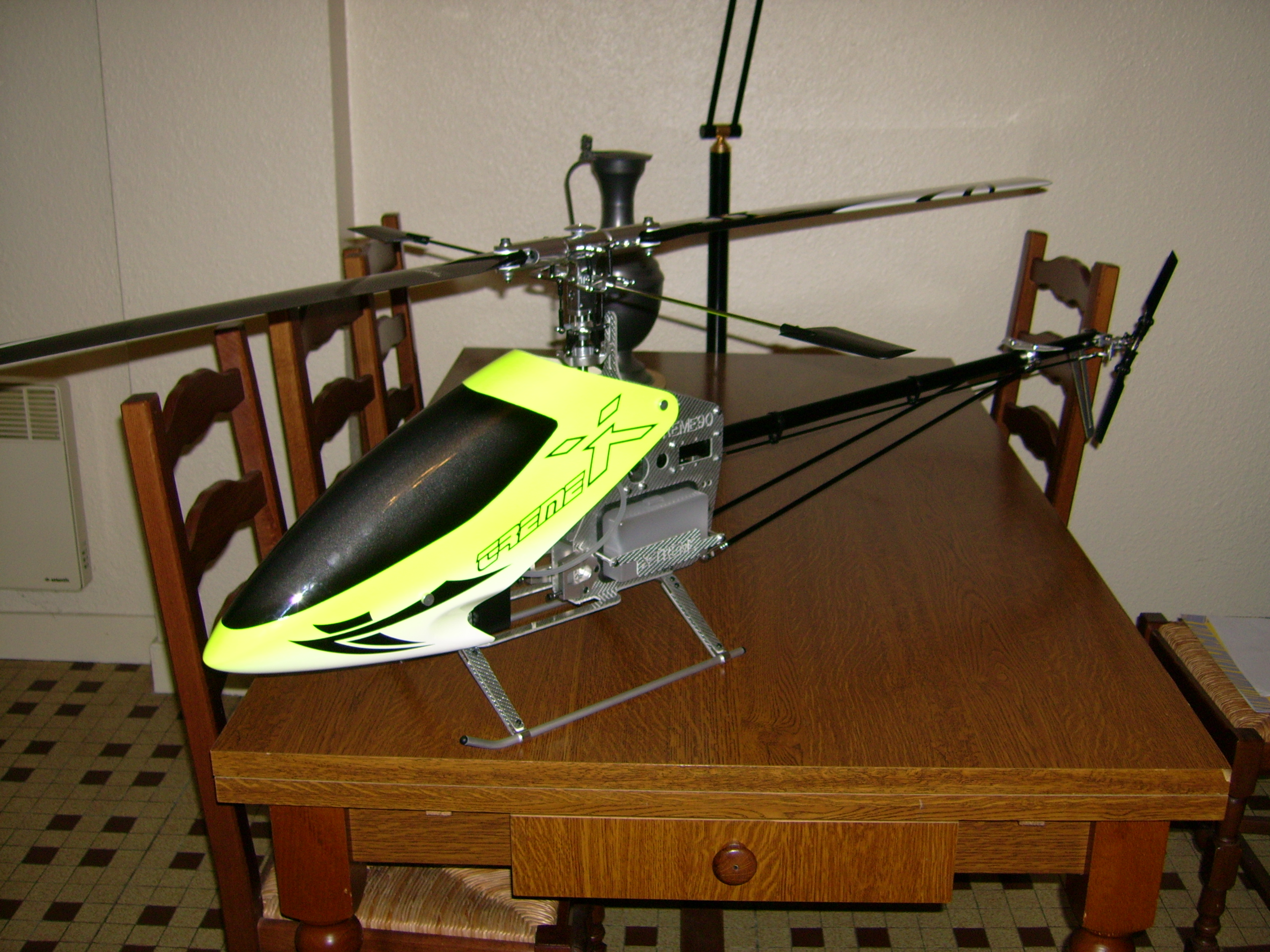

Voici les réglages des biellettes du rotor de ma machine.
J obtiens une course de +16° -15° d incidences.
La photo est prise avec l incidence des pales a 0°.
Les cotes d origine sont entre parenthèses.
En définitive je suis très près des cotes d origines.
