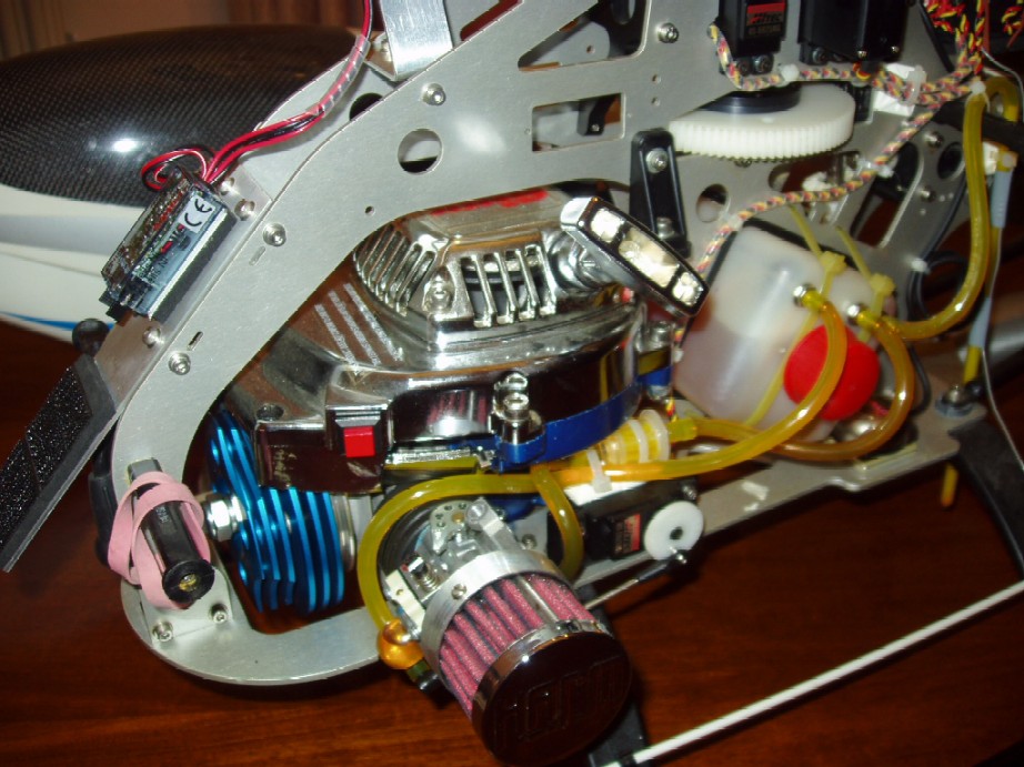

Du fait que j'ai foiré mon moteur par surchauffe due au sous- régime ( manque de souffle de la turbine ) je dois sortir la mecanique, en même temps que je vais monter des bandes de caoutchouc sous les flancs du châssis et monter des silenblocs dans la partie sup. et contrôler le centrage.

Merci pour vos infosicon_wink.gif Il y a quelques années j'ai construit un Agusta 109 meca. champion 60 de Schlutter ( que beaucoup d'entre vous n'ont pas connu ! ) Pas rose avec des fleurs vertesicon_wink.gif.... gros problèmes avec le boitier 120 degrés de l'anticouple icon_evil.gif J'espère que cet élément important à été amélioré depuis icon_exclaim.gif
J'ai une méca. de vario benzine accro , mais il semble qu'elle n'est pas intégrable à un fuso icon_exclaim.gificon_question.gif A moins de grosses modif. icon_exclaim.gif

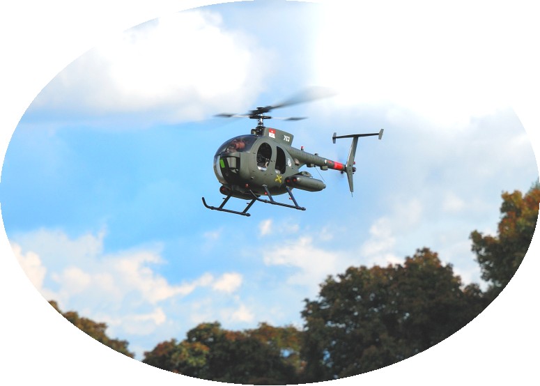

salut les maquetistes,
mais il vol super bien
MD DEFENDER TREX 600E:
Hughes 500E Scale, short version base T600:
sur celle ci faites bien attention , vous avez vu comment il monte progressivement les tours au rotor avant de le soulever.
j'ai l'impression qu'il démarre en soft avec idel up enclenché ?? icon_eek.gif
c'est moi ou j'ai la berlu ??
