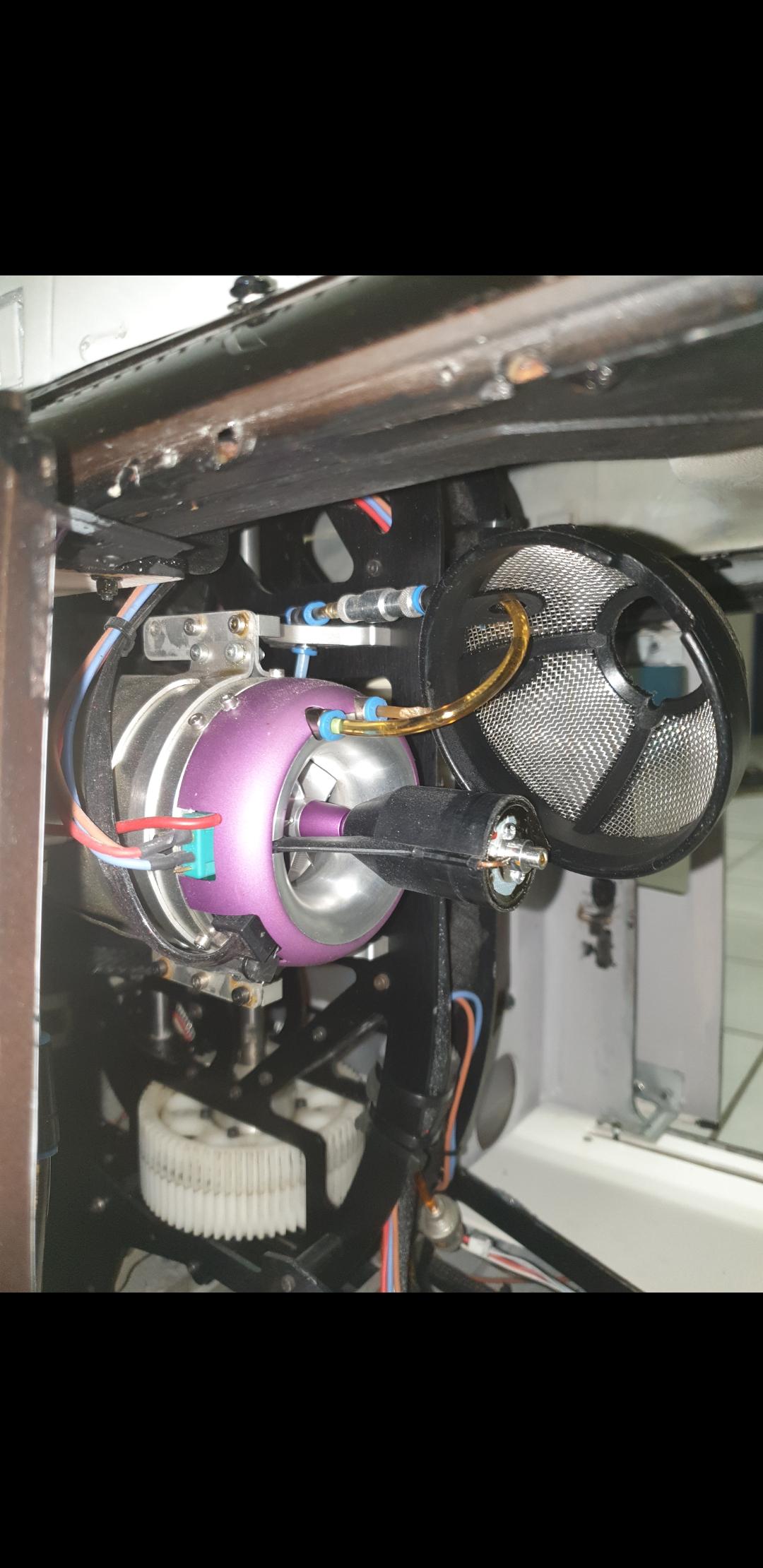

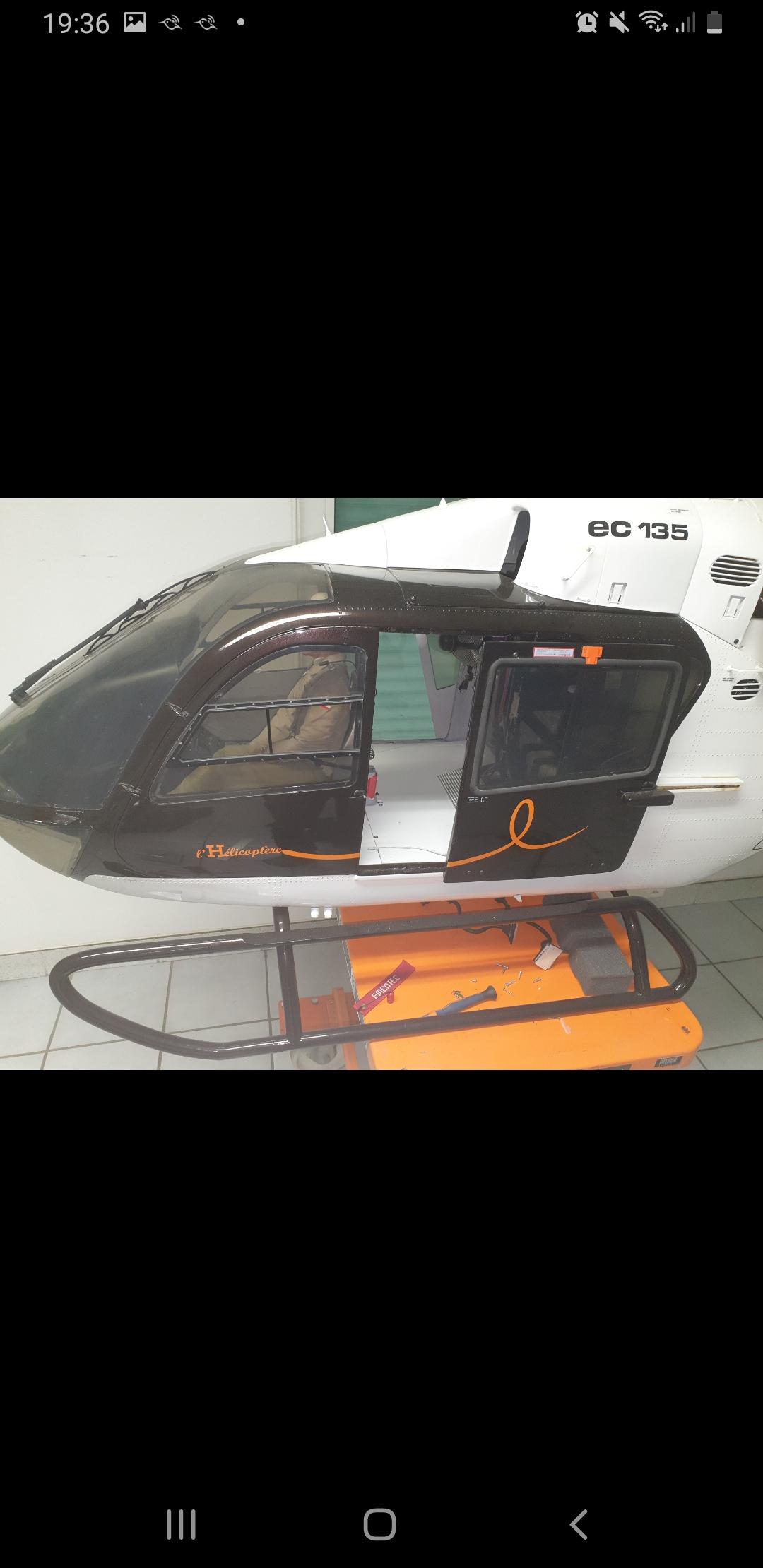

Des photos de ton installation ?

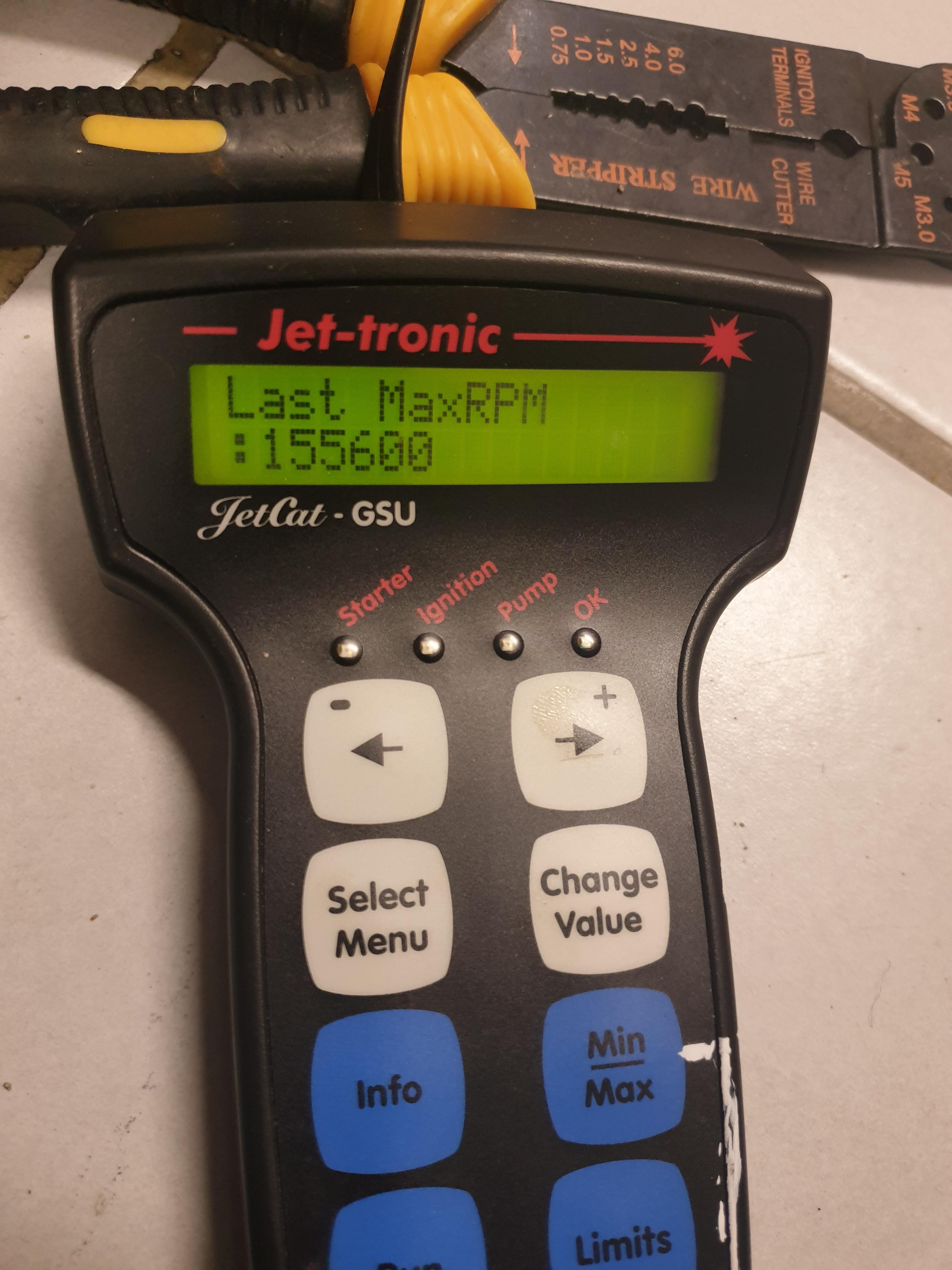

As-tu le dernier régime maxi enregistré en vol ?

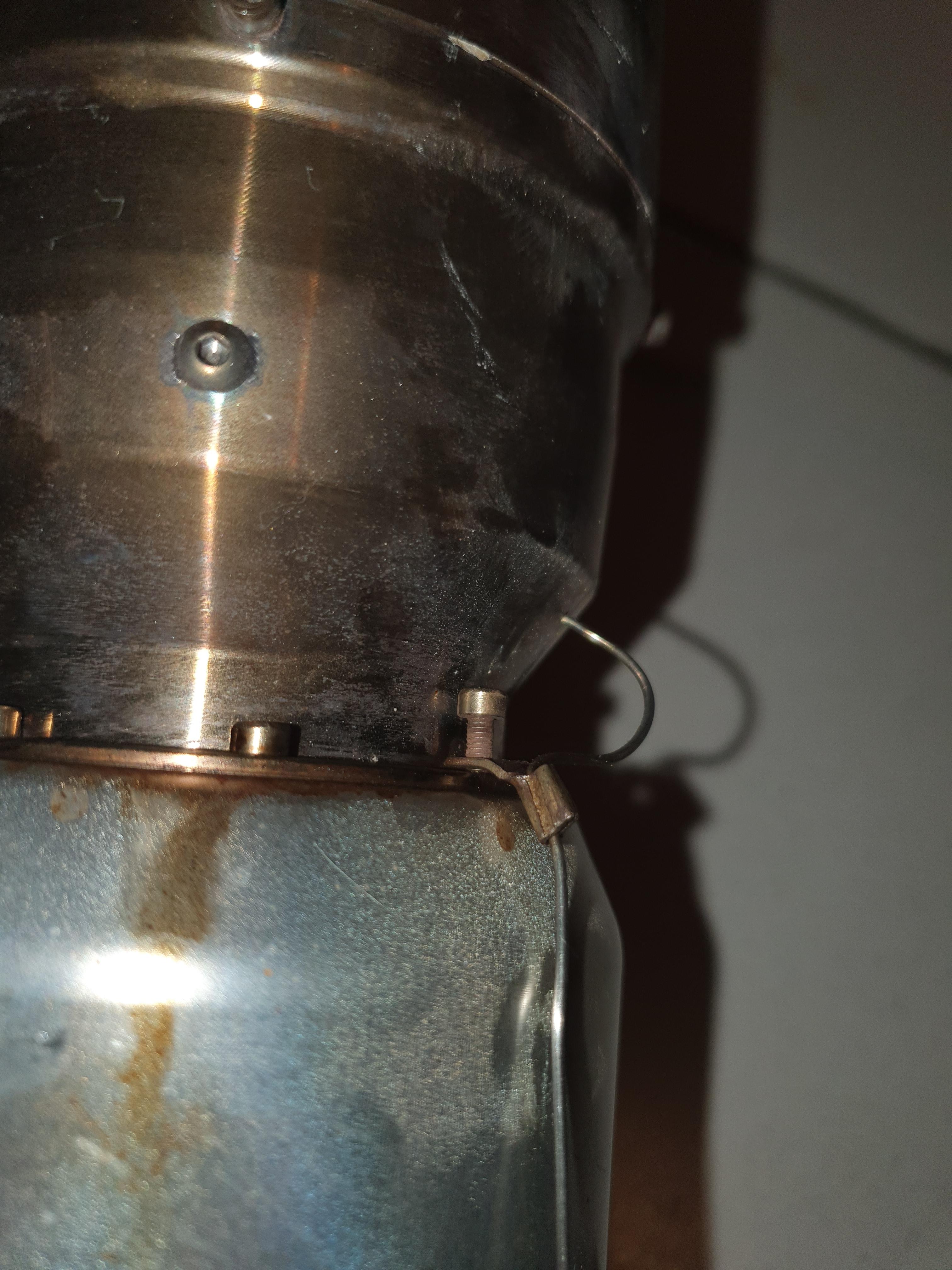

Je vois que le démarreur a été bricolé. As-tu vérifié qu'il ne reste pas en contact avec le cône de la turbine ?

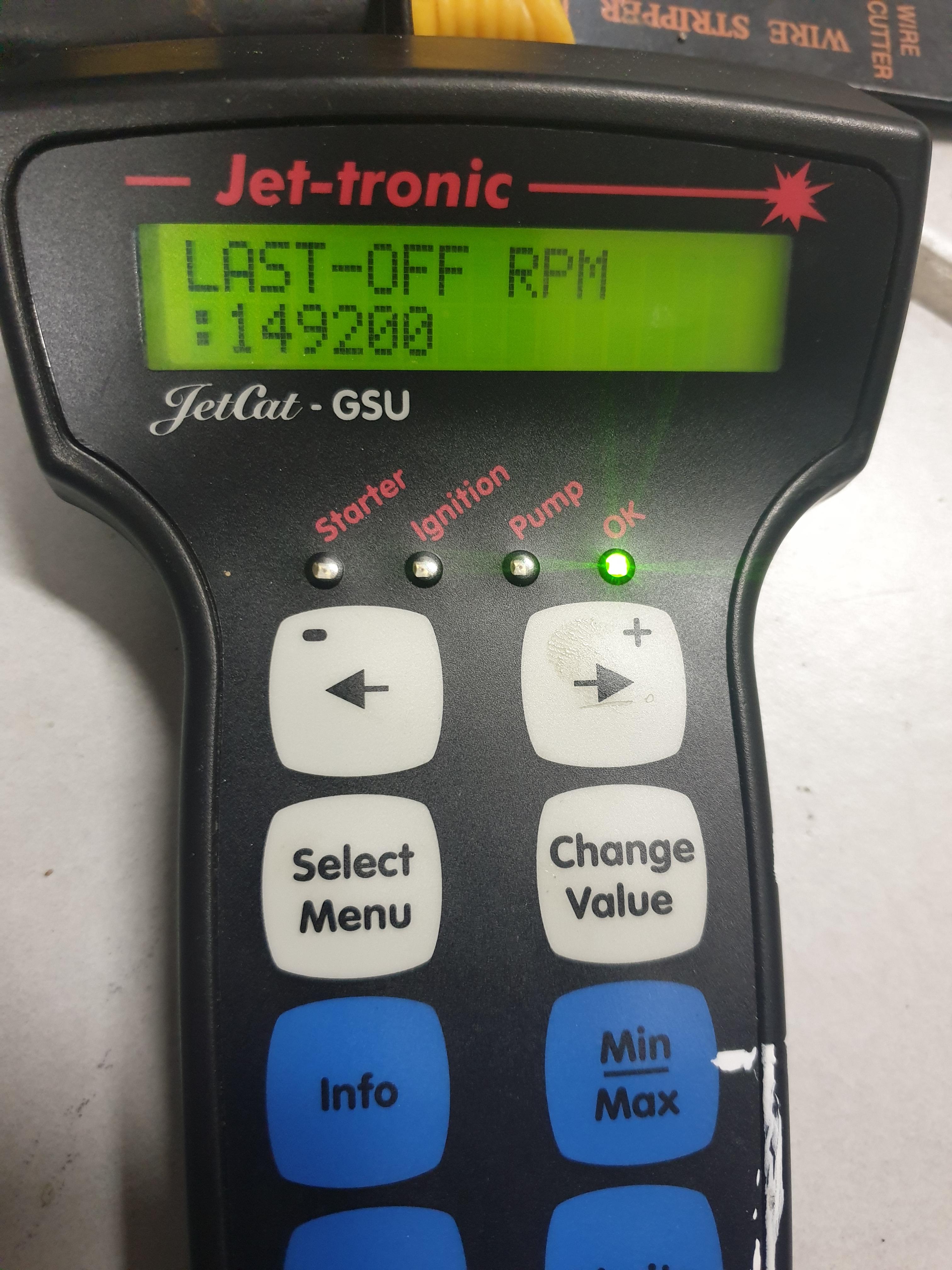

J'aimerais aussi connaître le régime maxi atteint en vol, pas celui au moment de la coupure

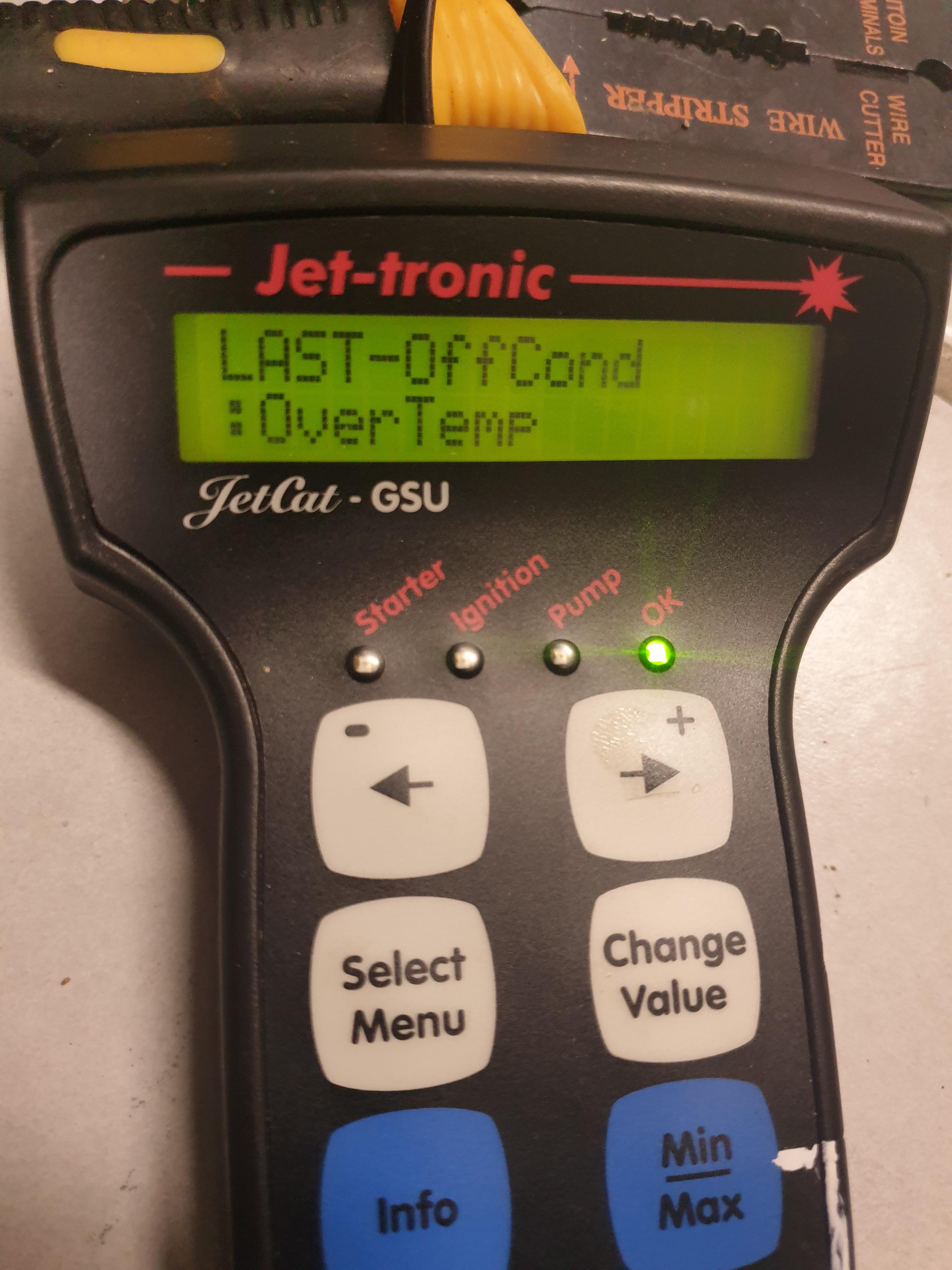

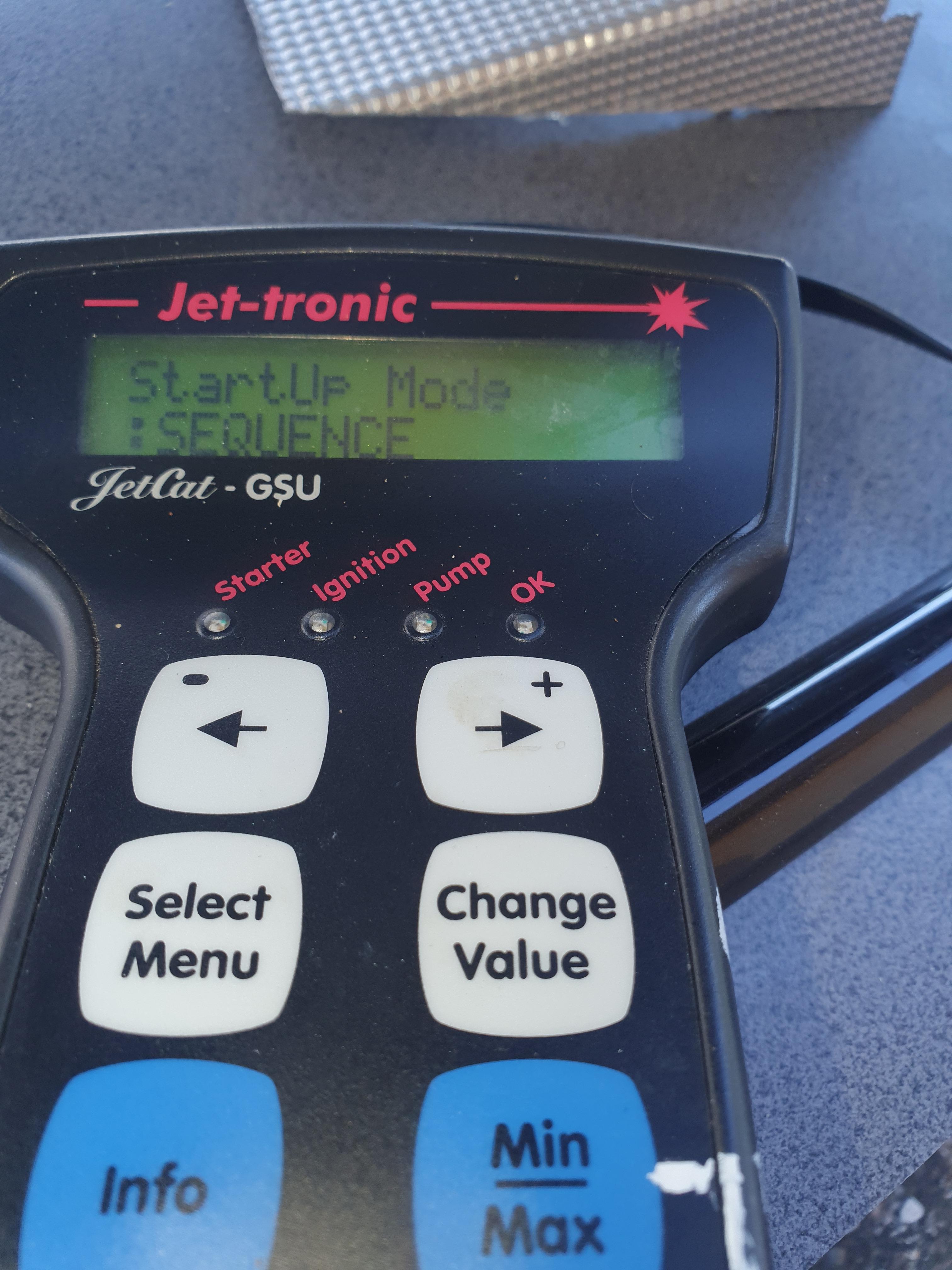

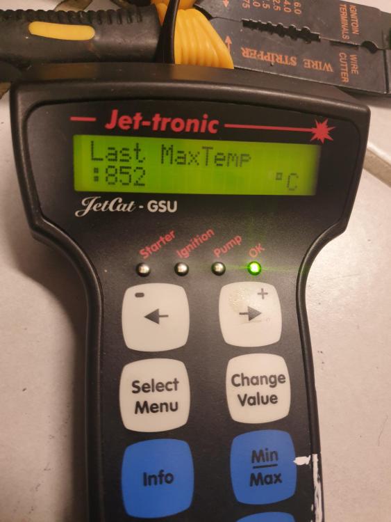

Il es pas bricoler  jai simplement  le petit cache qui c'était  déboîter...je l'ai  réinstallé, non elle gratte pas et tourne  impeccable. Pour le régime moteur voici quelque photo
Et elle coupe 1000 tours en dessous...sachant  qu'elle ne prend pas tous ses tours apparemment..165000

c'est une turbine 2 étages, le premier prend les tours nécessaires pour maintenir le régime demandé.
Les 165000 c'est le maximum autorisé au premier étage, c'est plutôt rare de les atteindre, à moins de voler plein pas à toute vitesse.

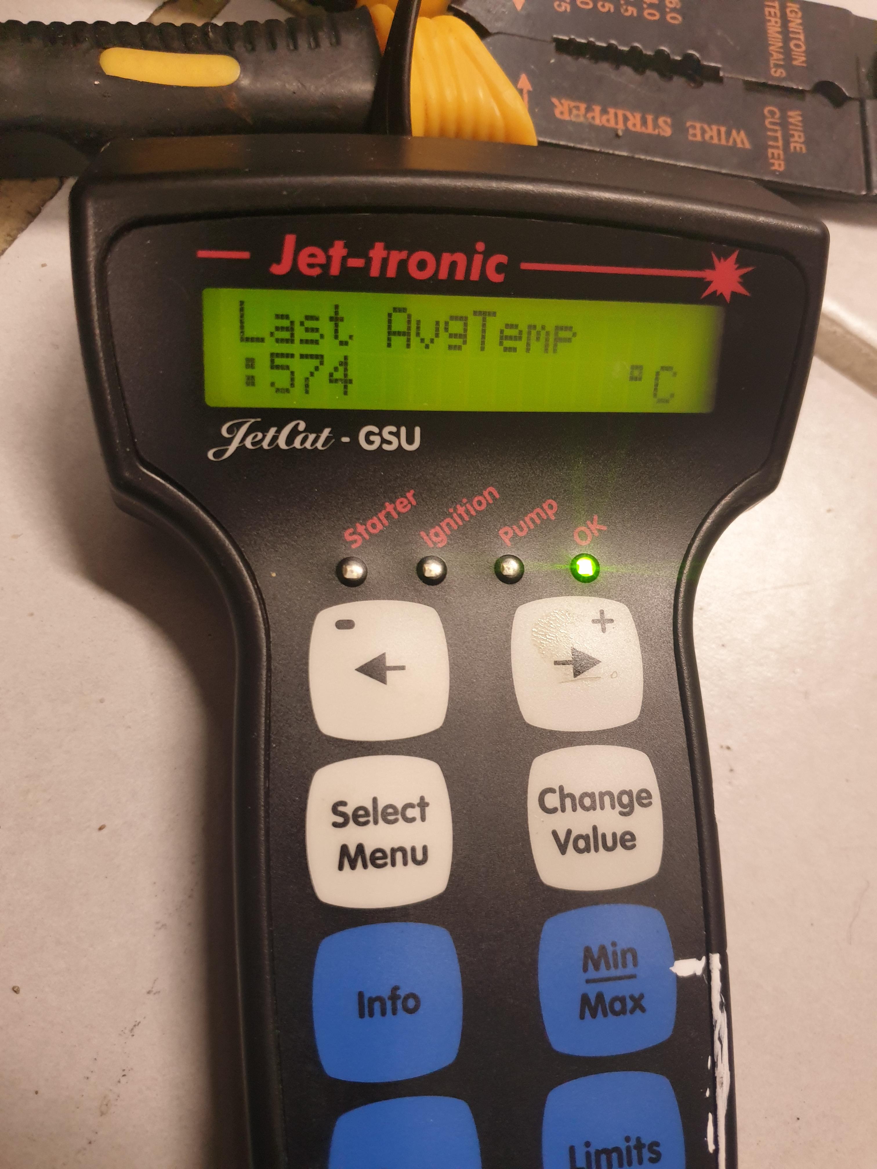

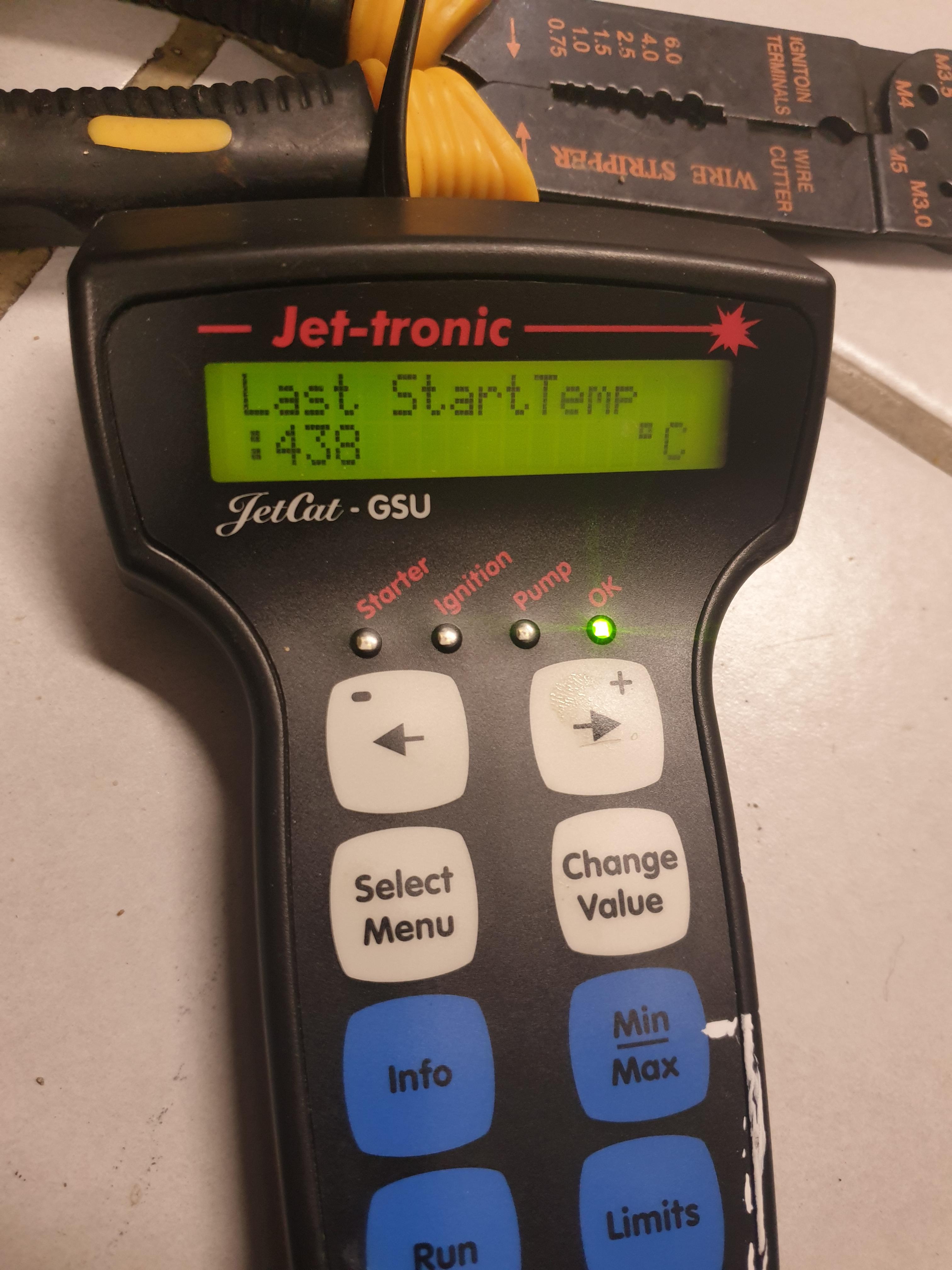

encore juste les températures sur l'ecu, max, et moyenne du vol stp
il fait froid chez toi 😋
la calibration doit se faire à une température de 20°.
