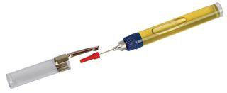

Quand je sors de sont étagère une bécane qui n'a pas tourné depuis un moment, je remets une ch'tite goutte d'un lubrifiant quelconque (avec le stylet en photo) sur les roulements qui tournent vite, mais c'est plus par acquis de conscience, parce je ne me souviens plus de la dernière fois que je l'avais fait 🤔.
Comme ça je suis sûr.
Mais c'est tout.
