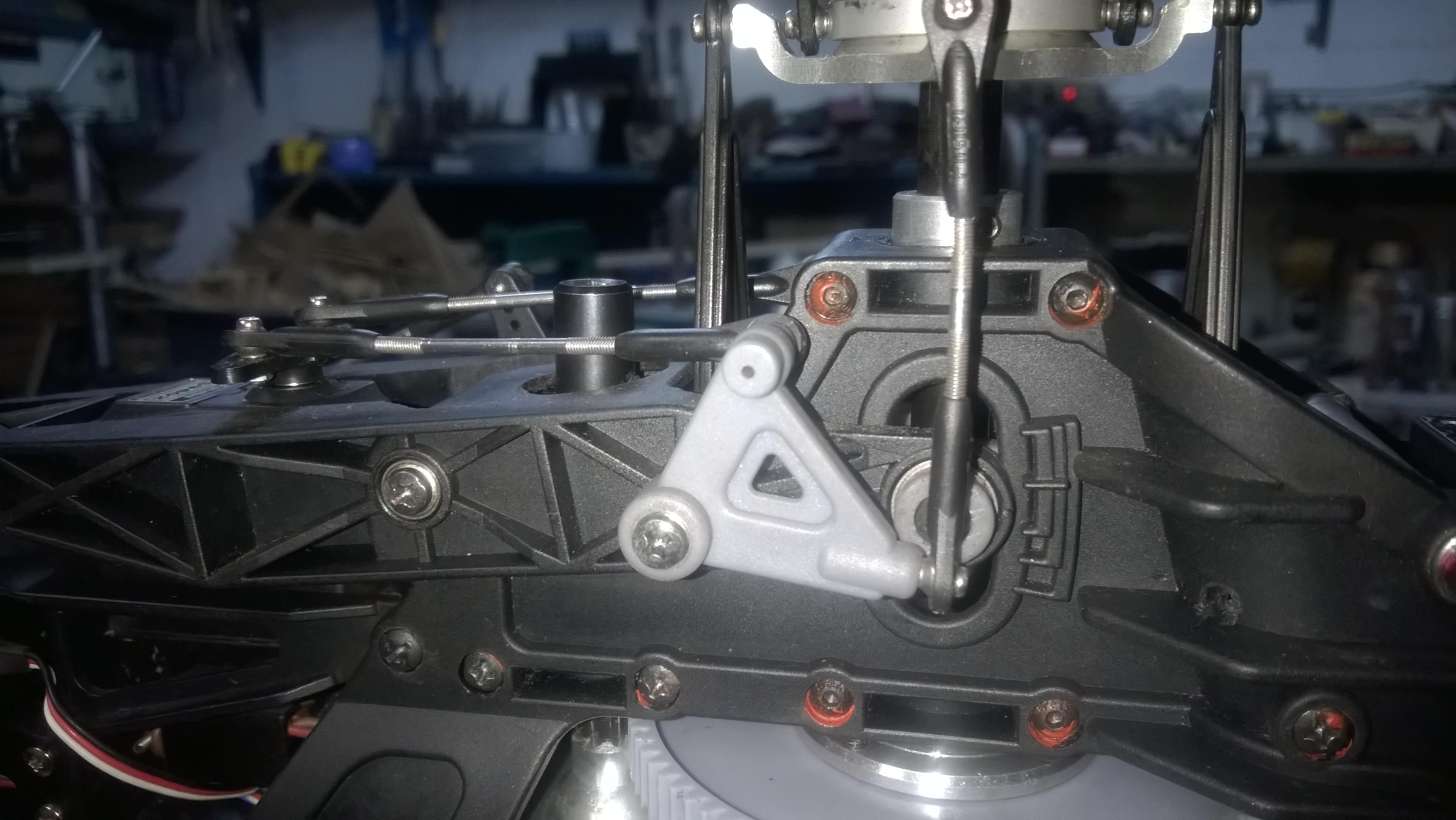

sur mon raptor 50 je suis en train de mettre les chapes sur les rotules, j'ai mis les tiges à la bonne longueur  qui me sont donner par le manuel de montage ses tiges se mette sur les triangles qui se trouve de chaque coté du fuselage et en dessous du cyclique ,et le problème que je rencontre j'ai une chape qui se trouve a quelques millimètre de la rotule du palonnier donc il met impossible de la mettre , étant toute les deux a la bonne longueur es que je peut en dévisser une sachant quelle ne sera plus à la bonne longueur.

Tu as la documentation ?
Ta photo est peu lisible. Je ne comprends pas pourquoi les 2 équerres grises ne sont pas dans la même position, celle de derrière est bien verticale, celle de devant est de biais.
  • 0
Hello,  la longueur entre axes des commandes du servo au renvoi est de 75mm et de 59mm entre le renvoi et le plateau cyclique,

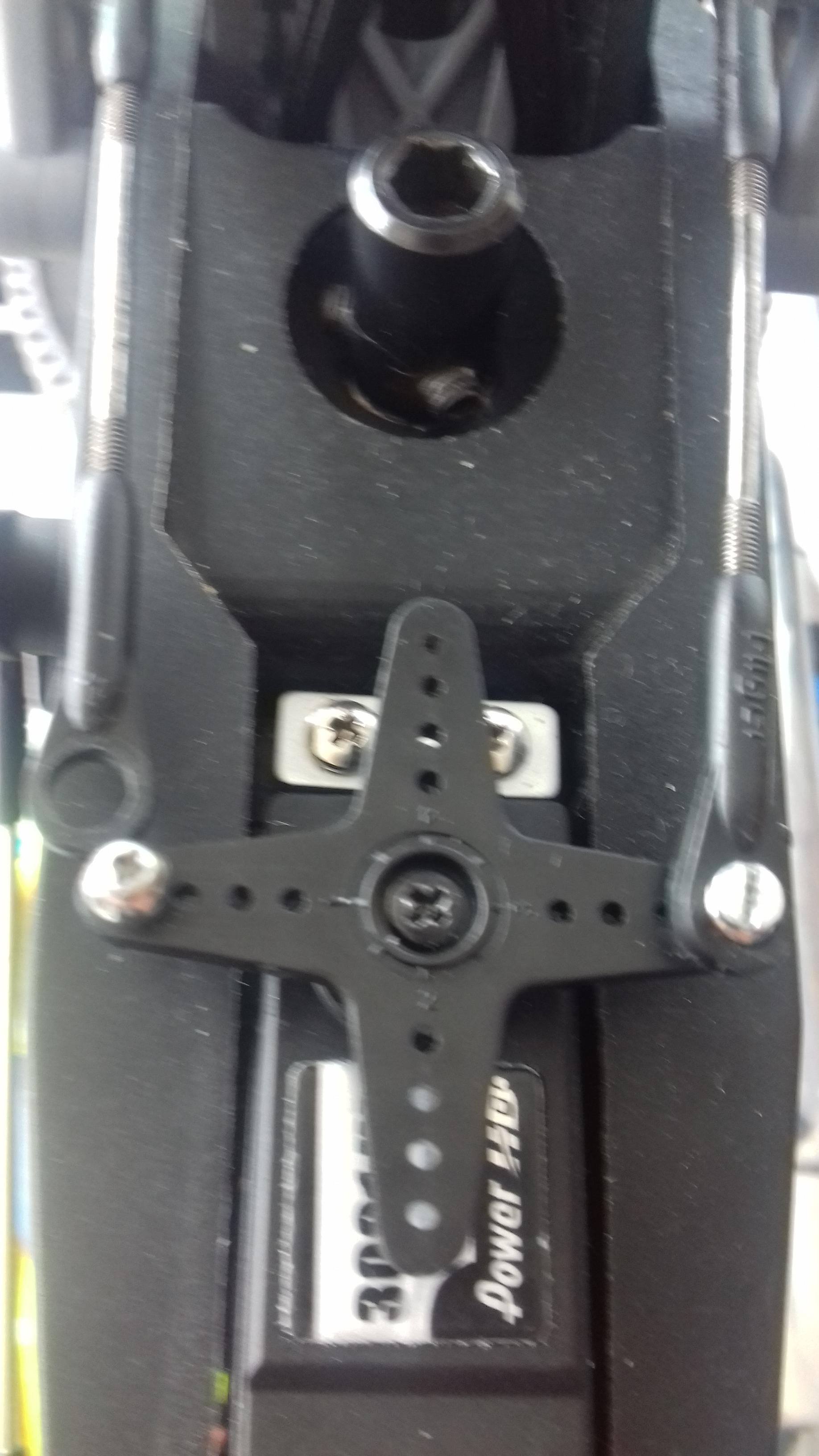

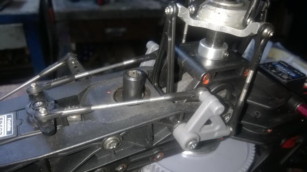

Bonjour a vous ,sur mon raptor la longueur entre l'axe des commandes et le renvoi et de 70 et de 58 entre le renvoi et le plateau cyclique ,j'ai essayer de mettre la longueur que tu ma donné Gélam mais le problème est le meme,je n'arrive pas a fixer la rotule sur le palonnier ,je vous renvoi quelques photo en espèrant que vous pourrez les visionner  correctement  .
Il est vrai qu'il y a une équerre grise qui n'est pas dans la bonne position et je ne sais pas pourquoi ?.
Nez de l'hélico  devant moi l'équerre de droite est correctement positionnée ,mais celle de guauche est incliné 20190417_145339[1]  je pense qu'avec les photos vous comprendrez mieux.
Merci à vous

Oui merci pour la réponse ,mais je ne comprend pas car les cotes des bielles sont prise sur le manuel de montage,et toute les cotes que j'ai misent vienne de se manuel ?
Merci encore

La mesure que je prend pour la longueur de mes tiges sont  de l'axe d'un  chape à l'autre comme sur le manuel

Il faut que la piece de renvoit basse soit horizontale sur le montage quand le servo est au neutre
Page 4 et 18 d'un manuel c'est tres bien montré et la boule qui tient la tringlerie du plateau doit se trouver  en face du repert 5,5° .
Encore une chose , est'ce que les rotules sur le bras du servo sont bien entre 10 et 12 mm du centre du servo ?

Bonsoir jean paul , oui j'ai bien mis le triangle gris à l'horizontal et la chape au dernier trou du palonnier (vers l’extérieur) du servo ,mais pour pouvoir mettre la chape sur le plateau cyclique j'ai été obliger de visser la chape de  la tringle de quelques mm ce qui n'est pas normal,je ne vois pas bien d'où vient le problème.
pour le manuel de montage je suis désolé car je n'ai que ce que Gélam a eu la gentillesse de me fournir et cela ne va pas jusque la page 18 ,et pour se qui est du repert 5,5° je ne vois pas où il se trouve ?

Les photos postes le mardi a 21 h 42 , les seules que je puisse lire , ne montre pas le montage du manuel : TT RAPTOR 50 SE pdf-ircha  page 26 par ex ,(comme sur le 30 de mon fils) , ou l'on voit la position du levier (ou bras de servo) en position neutre ,avec les dimensions des tringleries de 73 mm ,et la position des renvois de forme triangulaire dont la base est horizontale au neutre et se situe vers la graduation 6°.
Est ce peut etre un defaut d'optique ? ou si les longueurs de tringleries sont respectées , le servo serait trop avancé ?

bonjour, j'ai regardé, sur le site que tu m'as donné et je ne peut pas m'en servir car le model n'est pas le même, moi pour m'aider je prends le model du raptor 50 titan, en ce qui concerne les triangles gris je les ai mis a l'horizontal et en face du repère 5°5 ,les tringles des renvois triangulaire  au servos mesure 74 mm et sont connectés à chaque extrémité du palonnier ,les tringles  qui partent du renvoi triangulaire au collectif mesure 58MM ,mais malgret tout cela je n'arrive pas à connecté un des tringle qui par de la base du triangle au pas collectif et je ne vois pas pourquoi car a mon avis tout est en ordre .
si tu peut voir de ton coté cela serais super.

Quand je dis 6° c'est l'axe de la rotule du triangle gris qui va au cyclique qui doit s'y trouver au neutre .
Pour moi les deux triangles gris ne sont pas de niveau ,ils sont trop bas ,(d'apres les deux photos du mardi) , quand tu clipses une tringle  au plateau cyclique celui ci doit etre de travers , si tu mets la tringle droite il doit pencher a droite et l'invers pour l'autre .
J'ai reussi un exploit !!! j'ai pu ouvrir deux photos .
Donc ce que j'ai pu voir , c'est qu'effectivement la base du triangle gris est bien a l'horizontale , donc vers 6° , mais un truc m'inquiete c'est le bras du servo , les rotules sembles trop espacées , tu les a misent a l'extremité .
Il faut essayer de monter les deux tringles du cyclique en declipsant les chapes du servo , et voir si en rapprochant les rotules du bras du servo a 10 / 12 mm de l'axe tu peux tout remonter , quitte de modifier  les longueurs de 1 a 2 mm en moins pair bien sur .

Bonjour Oui les deux triangles gis sont bien a l'horizontal,et en face de 6° ,qui dois être le pas pour le stationnaire je crois,
oui les rotules sont mise à chaque extrémité du palonnier et j'ai mesuré la distance entre l'axe du palonnier et la rotule et j'ai bien 12 mm.
Pour les tringles du cyclique ,j'ai essayé ce que tu me dit ,j'ai donc déclipsé  les rotules du servo , j'ai clipsé  les chapes au cyclique et quand je suis arrivé au servo je n'ai pu mettre qu'une chape ,l'autre est trop courte ? ,je vais essayer 20190419_170930.thumb.jpg.1750659323be14488d867e87e957356b.jpgde te renvoyer quelques photos

Je progresse !! j'ai pu ouvrir les photos .J'ai vu les 2 mm qui manque pour clipser une tringle .Sur plusieurs manuels j'ai lu des dimensions différentes de 1 a 2 voir 3 mm , donc cela doit dependre du materiel employé , et j'ai vu également que tu as changé le palonnier (c'est le nom puisqu'il tire/pouce) , de 4 branches par un 2 , et il me semble que les rotules sont beaucoup loint du centre .
Je pense et perso c'est ce que je ferai , que je commencerai du coté du plateau cyclique en le mettant parallele au chassis par des cales par ex , puis je mettrai aux  2 triangles gris la partie inferieur parallele au chassis (c'est dire le centre de la rotule du cyclique vers le repere 6° ,je retournerai regler les 2 tringles pour quelles s'adaptent a cette nouvelle dimension (longueur identique pour les 2) , puis je terminerai par celles du servo .
le cyclique penche , donc il faut revoir la longueur des tringles
Je viens de rechercher sur des manuels sur le net , les dimensions sont : 72 mm et 52 mm

Bonjour, les longueurs n'ont que peu d'importance dans la mesure ou elles sont identiques de chaque coté, ça va induire un différentiel positif d'un coté et de l'autre négatif, le plateau cyclique s'inclinera pareil.
J'ai recontrôlé les commandes sur le miens qui sont loin des cotes préconisées et ça marche comme ça depuis des années, ce qui est important c'est la longueur IDENTIQUE de chaque coté, là est ton problème, ne t'occupes pas de cotes régle les longueurs pareil de chaque coté, et ça va marcher.
