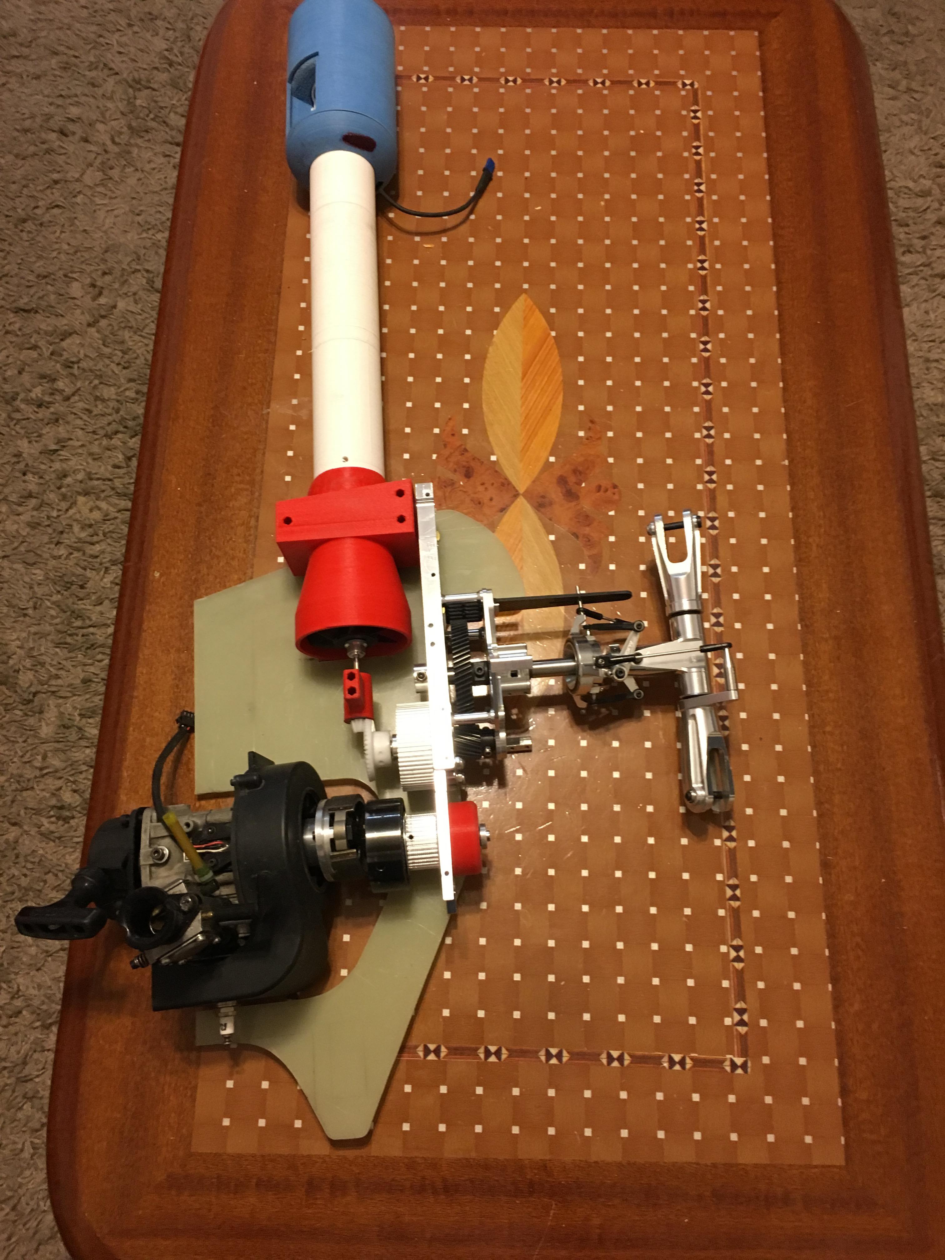

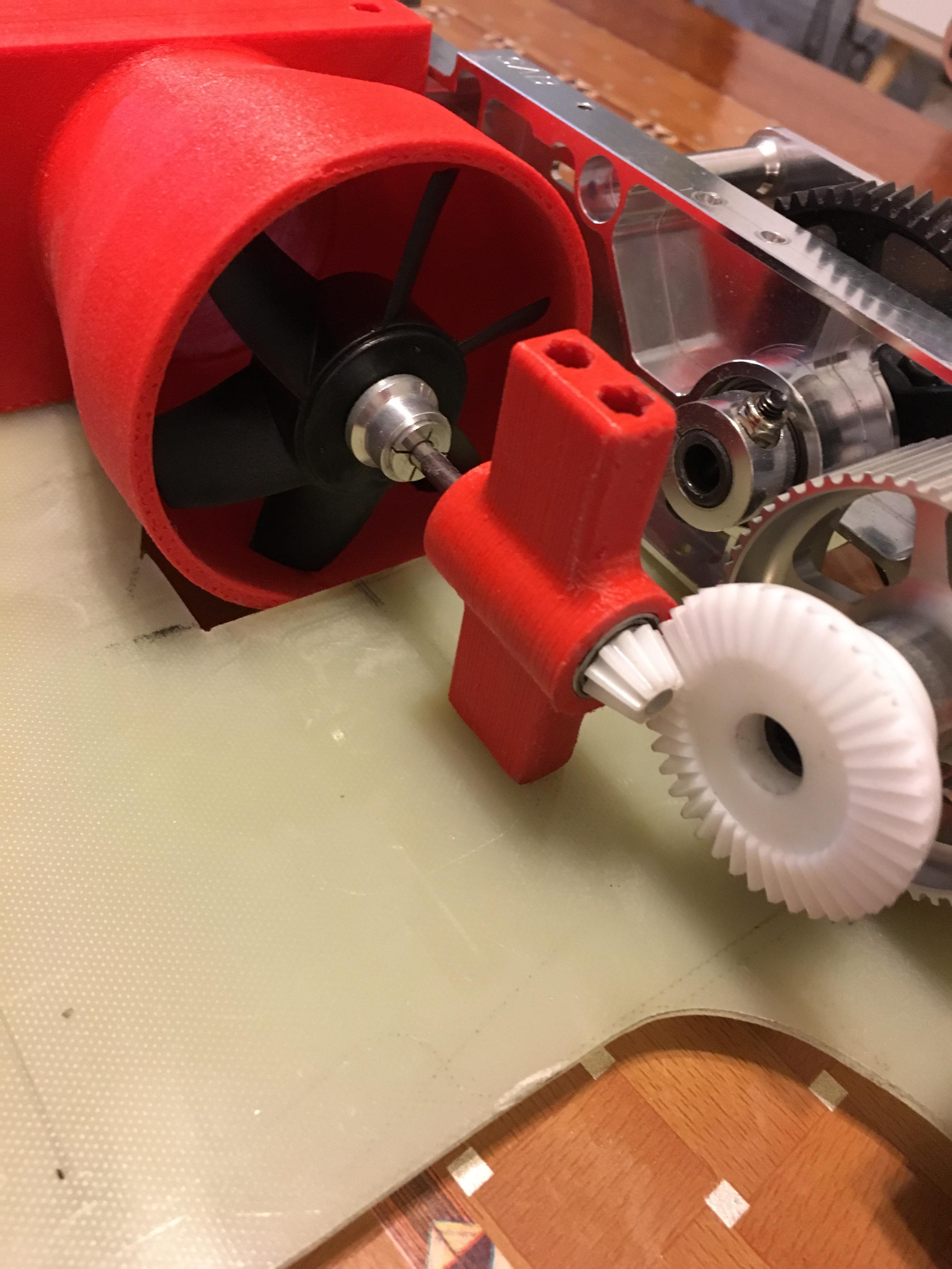

Non il s'agit du moteur qui est sur les photos un ZENOAH.
Si non l'OS 15 GT fonctionne bien, j'en possède un sur un 600, les démarrage sont un peut difficile mais si on a compris son fonctionnement pas de problème particulier.
A +

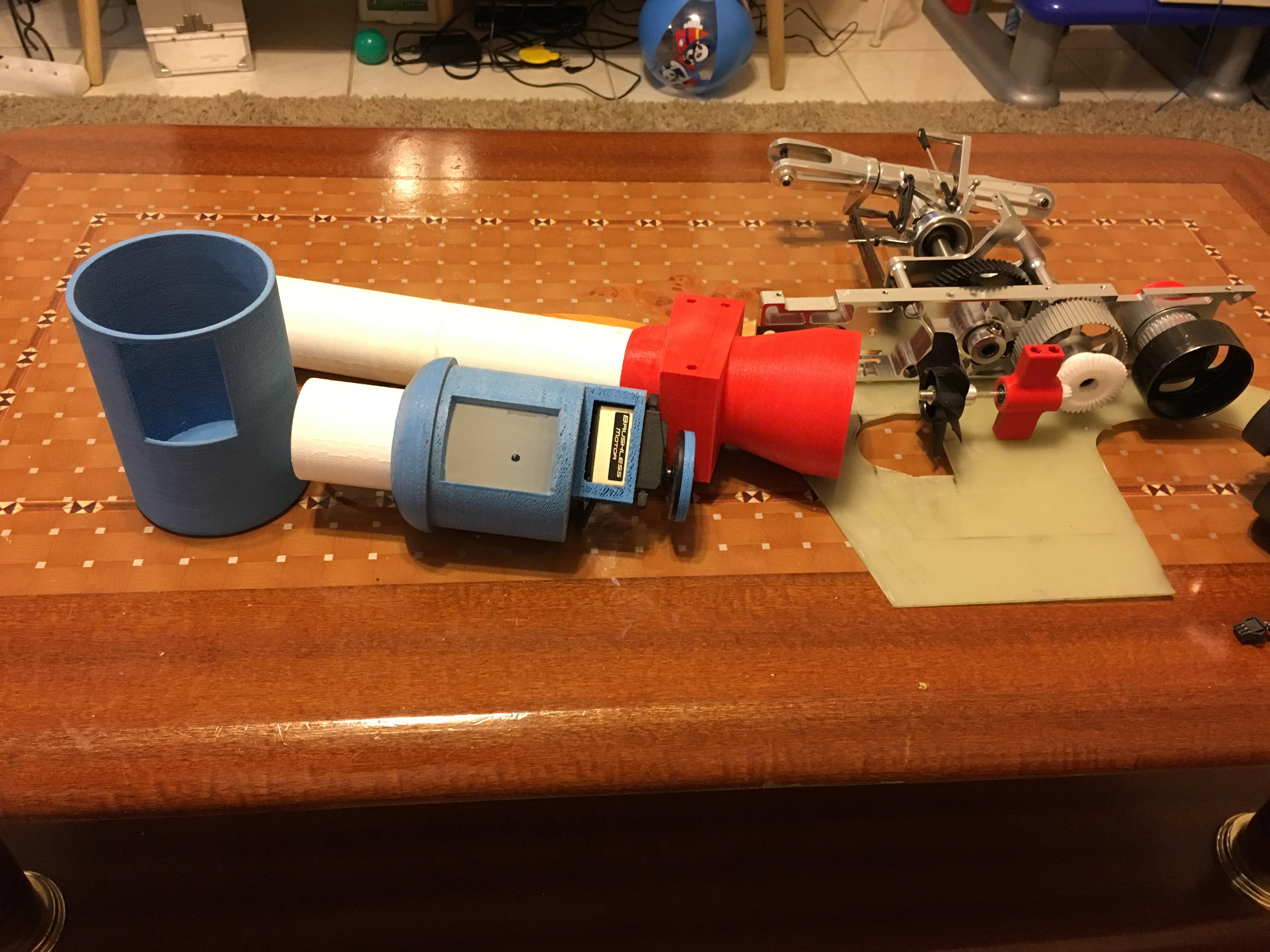

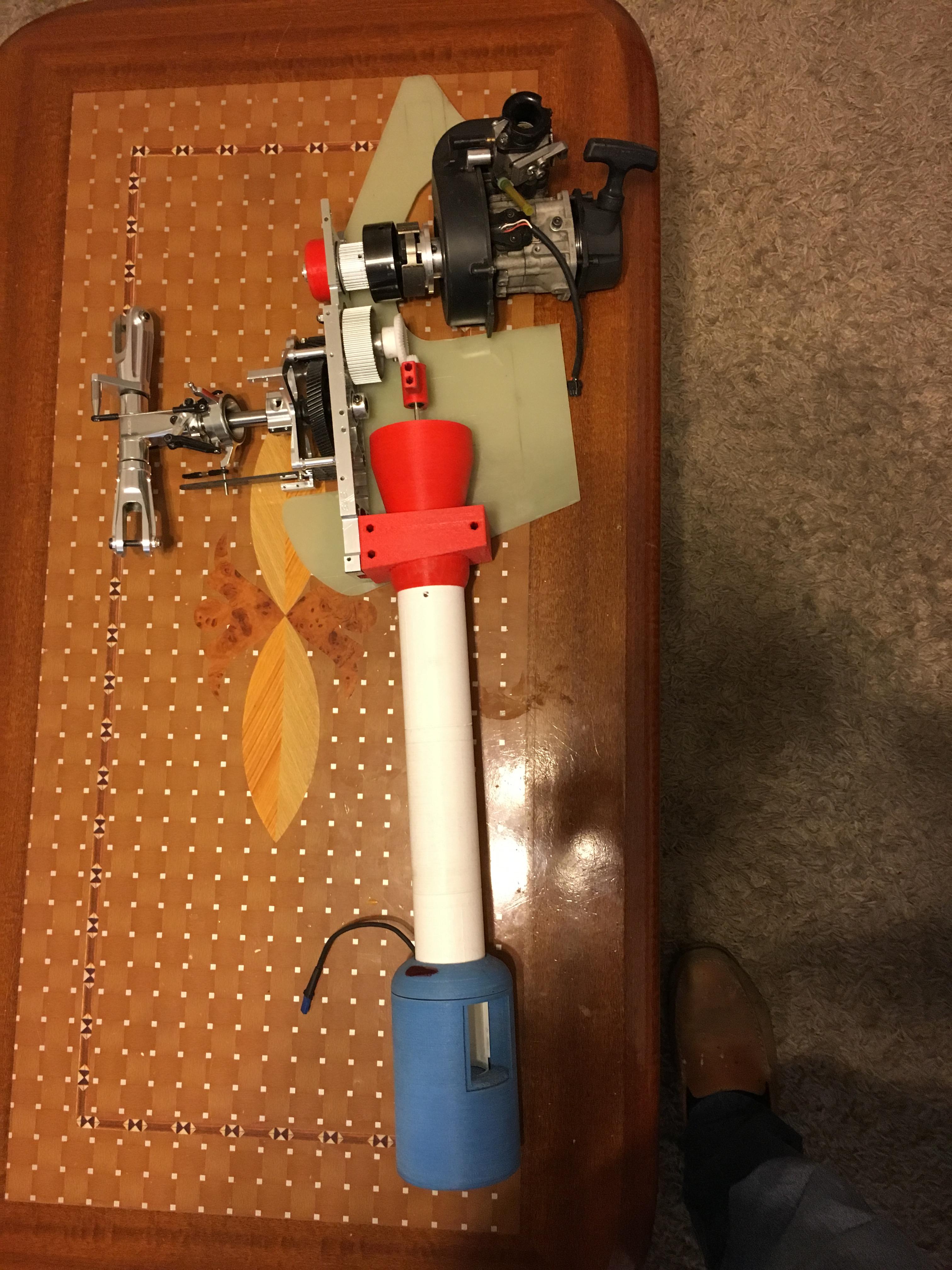

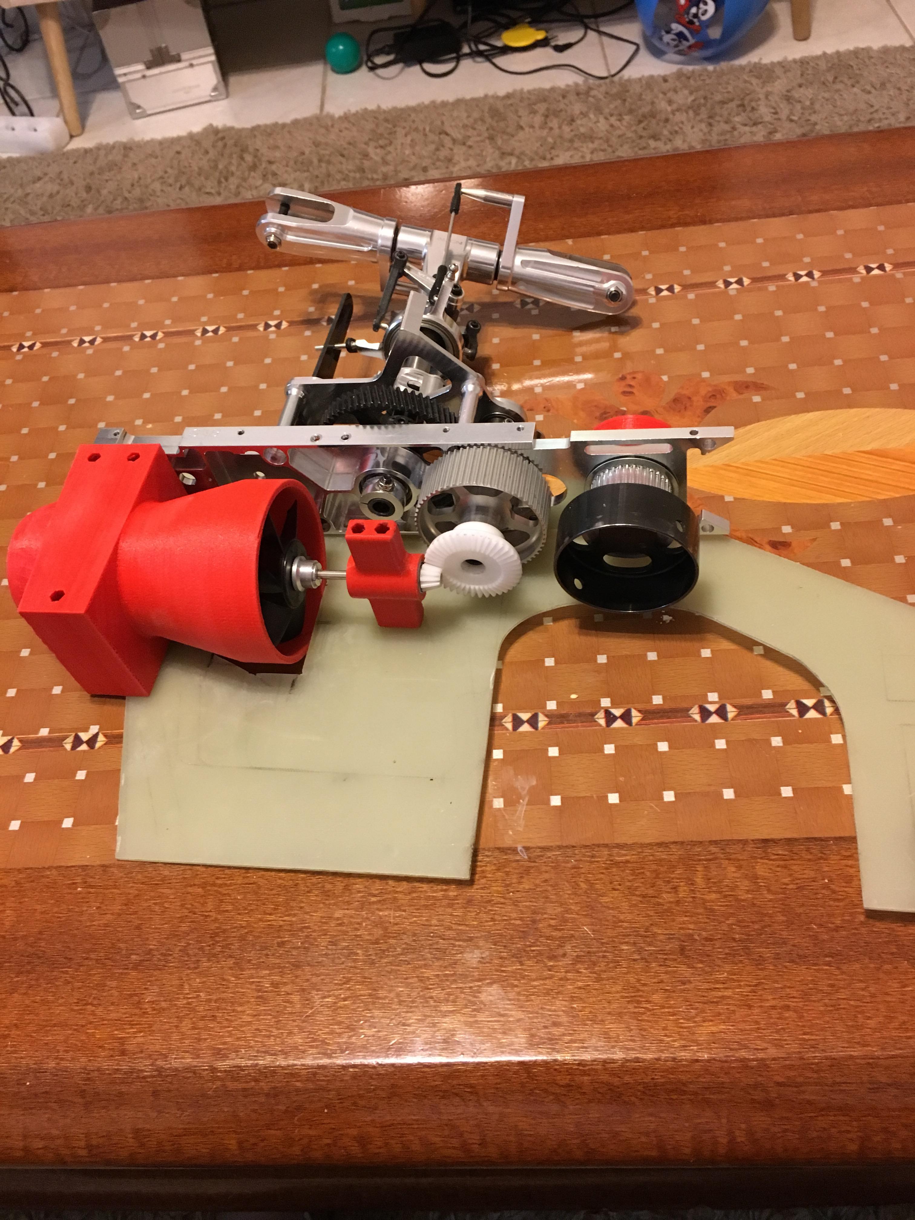

nono4444, pourquoi cette hélice supplémentaire ? Tu vas modifier le système de refroidissement du Zenoah ?
Tu vises quelle vitesse rotor ? Tu as changé le ratio des engrenages ?
Modifié par steph66
Non pas pas de modif de refroidissement du ZEN c'est tous simplement pour l'anti-couple.
Vitesse du rotor aux alentours des 1900 trs/mn , pour le ratio c'est: poulie moteur 36 dents et tous le reste c'est du SAB.

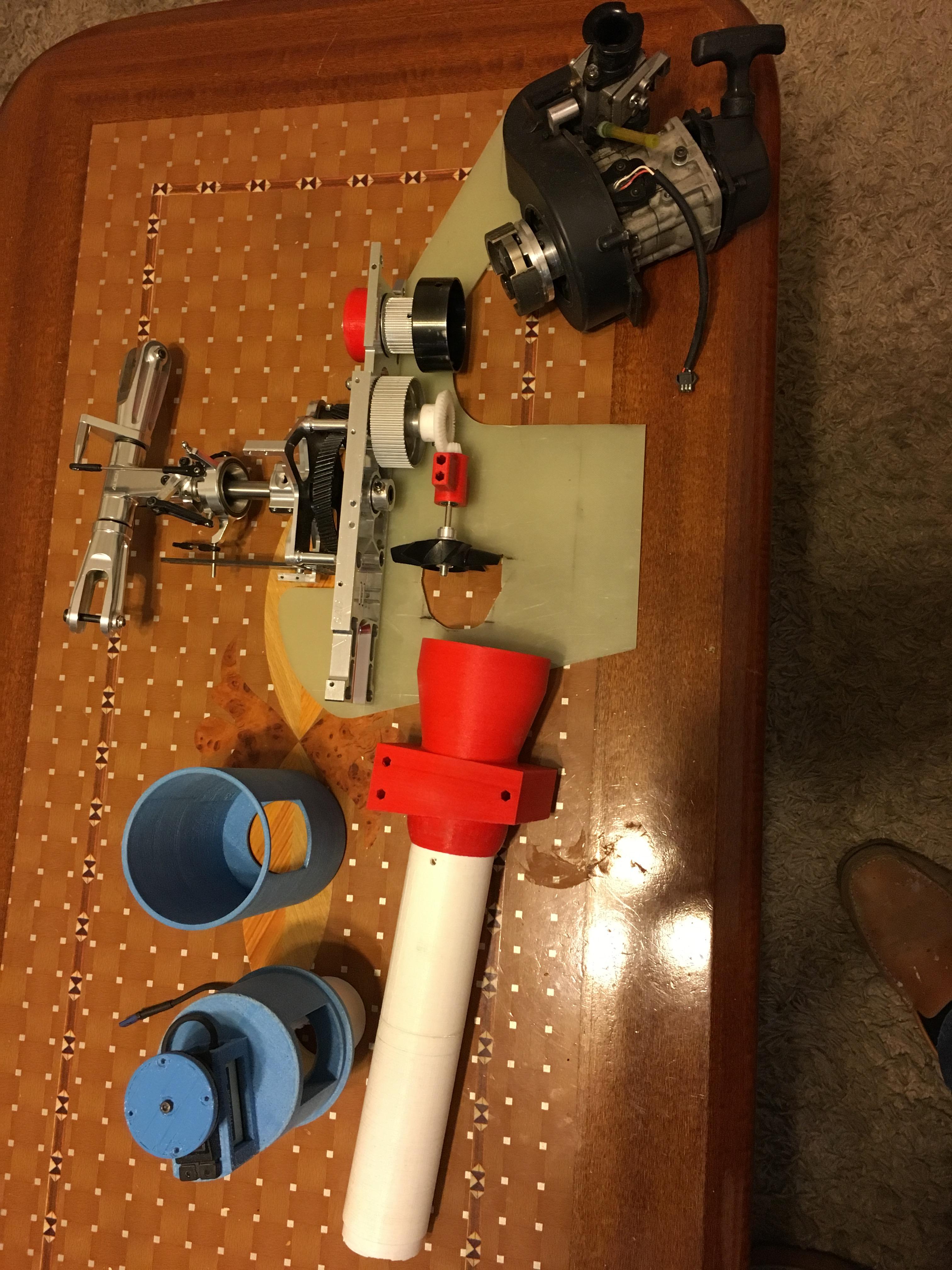

Oui un système Notar.
Super, c'est un bricolage perso ? comment tu gères le flux ?
