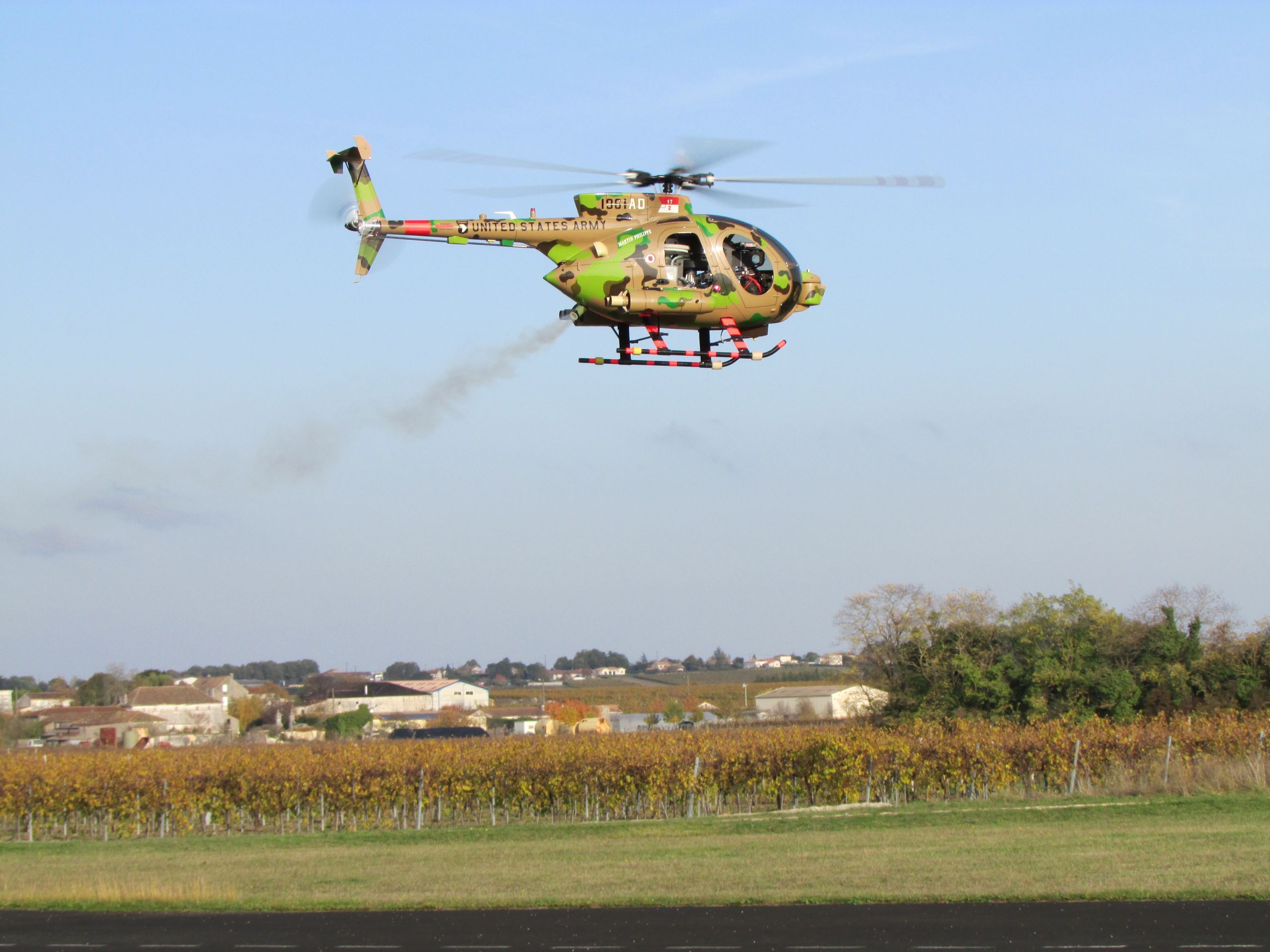

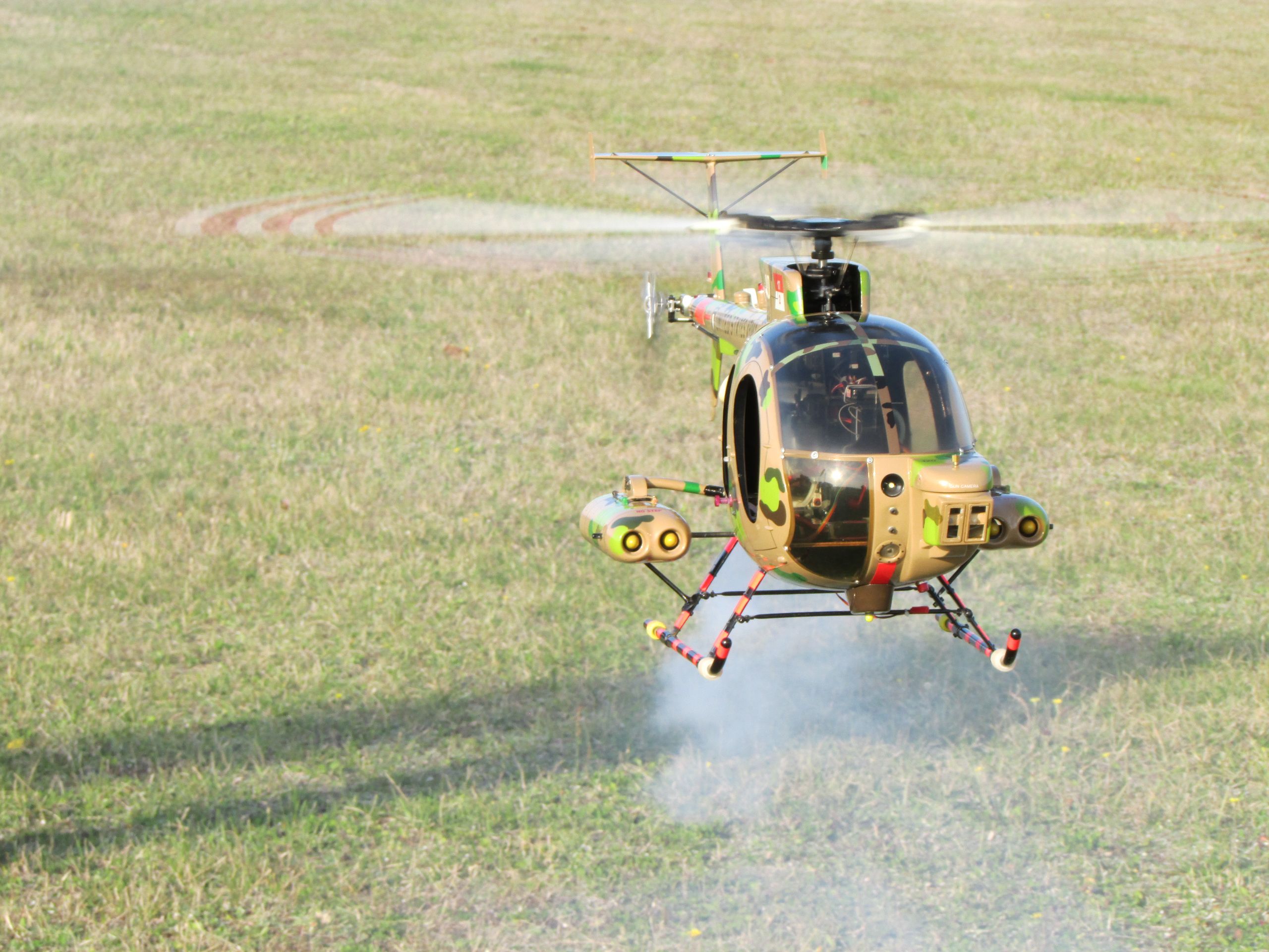

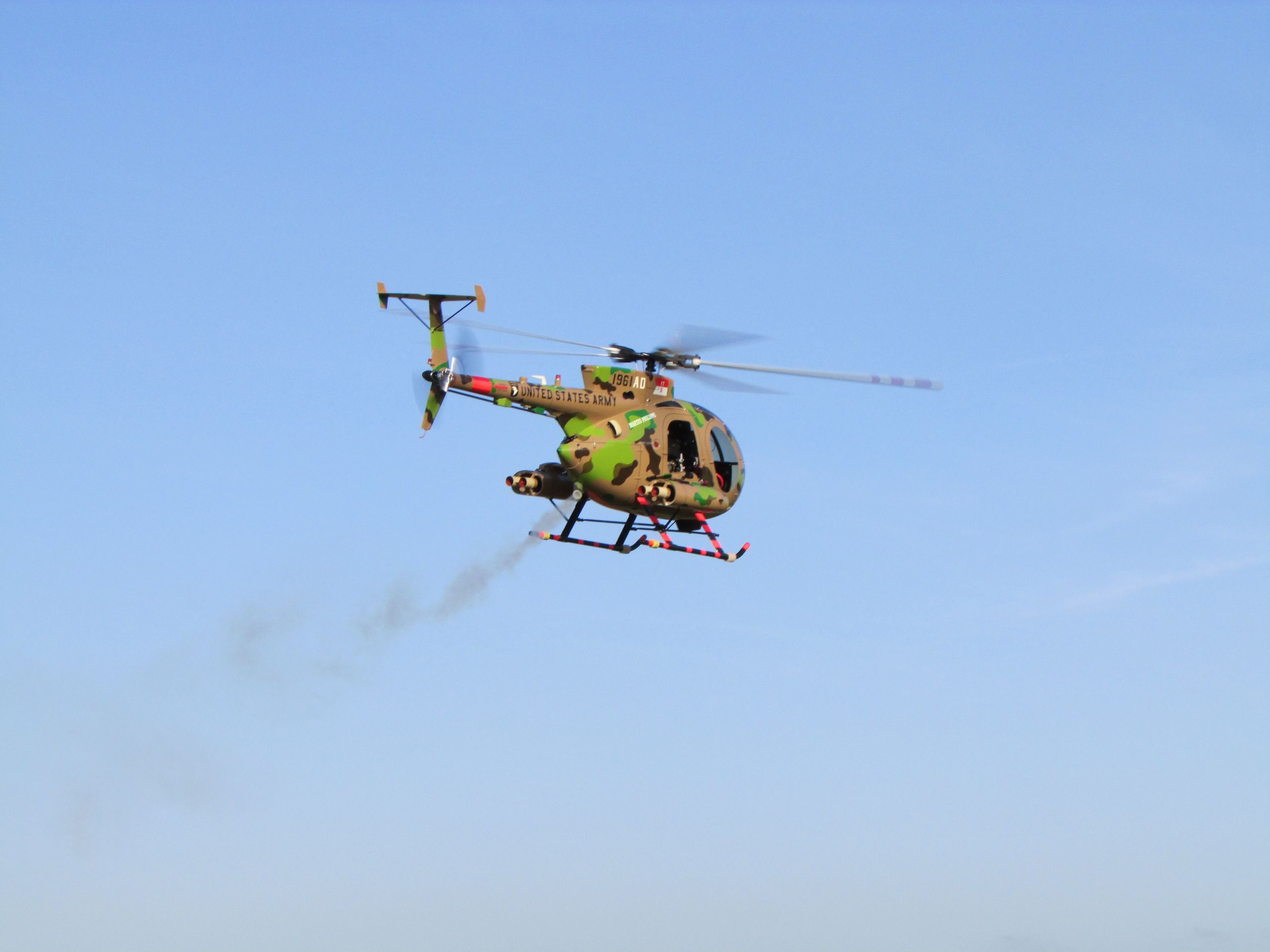

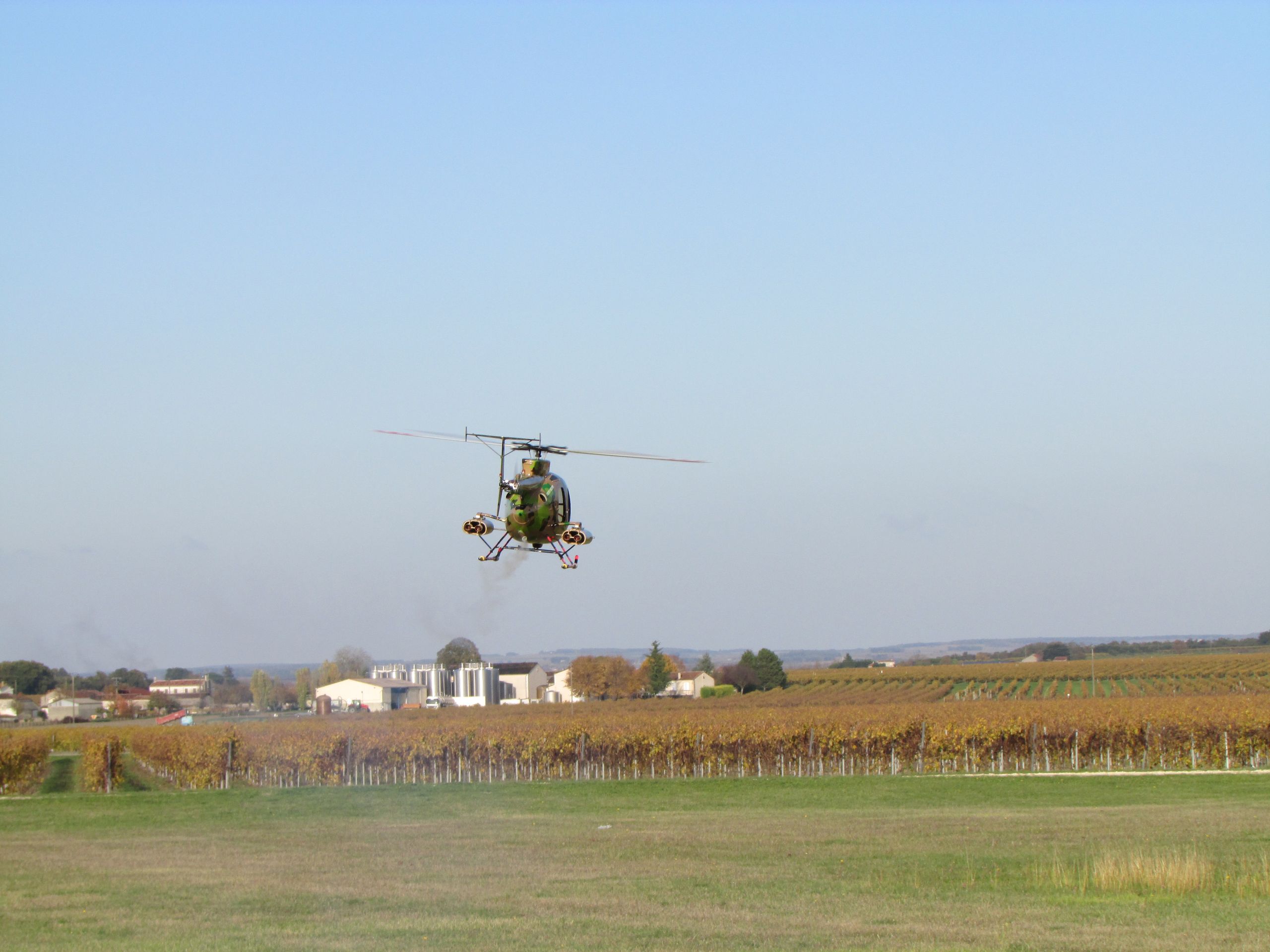

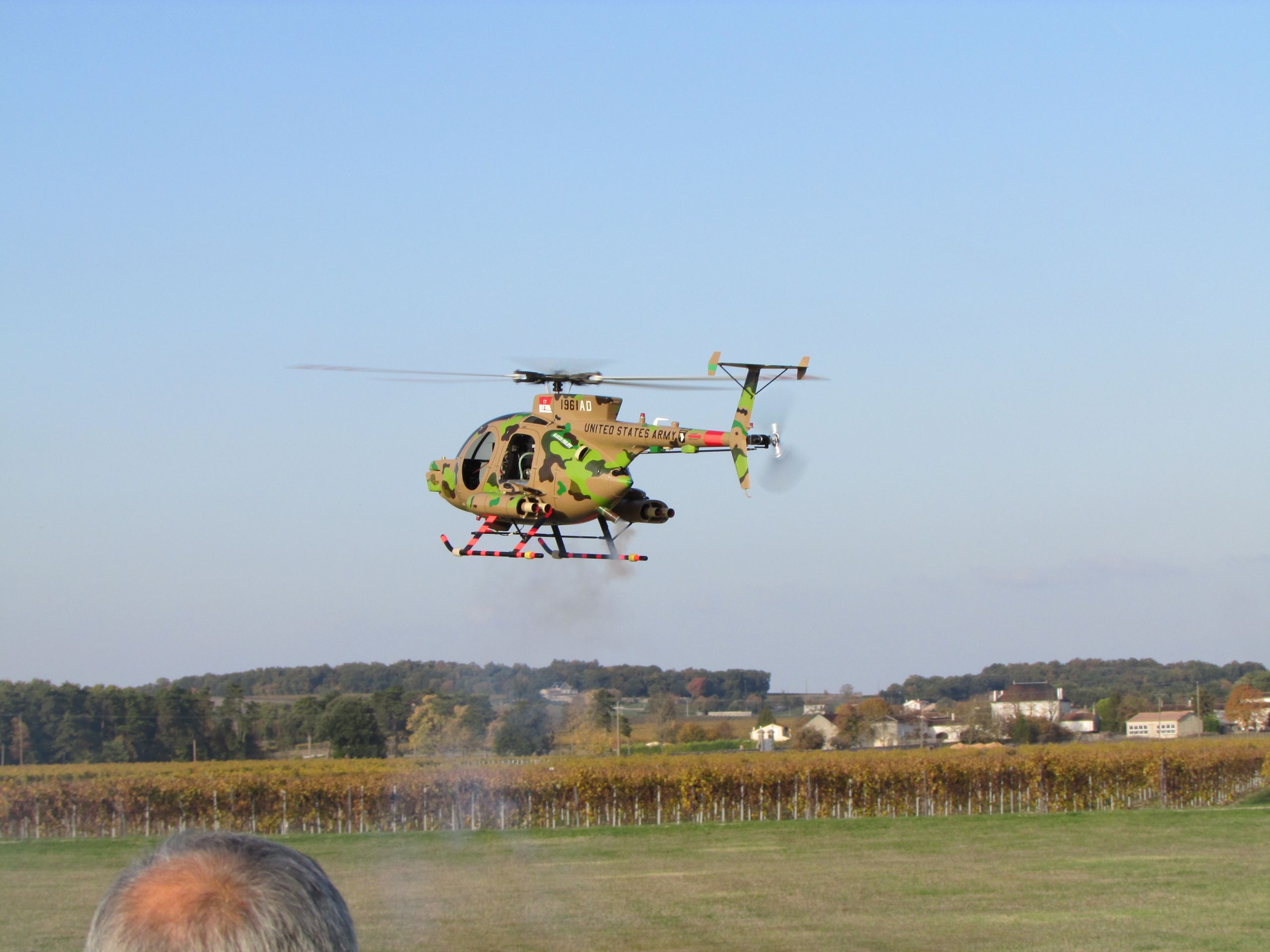

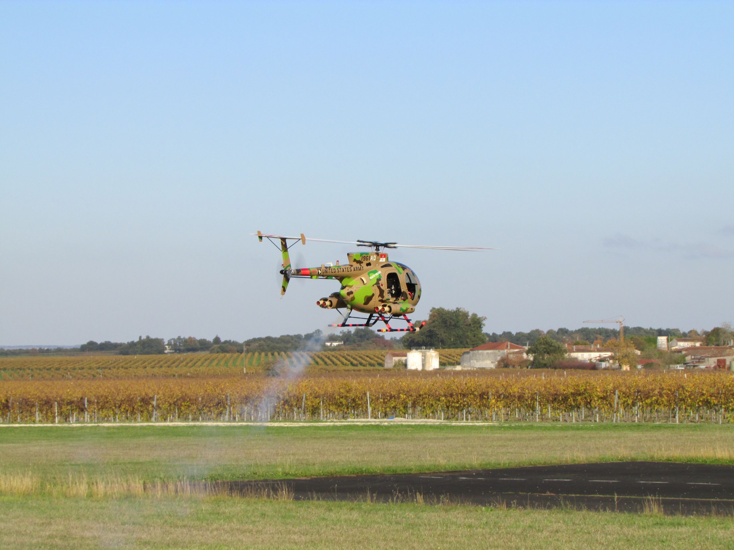

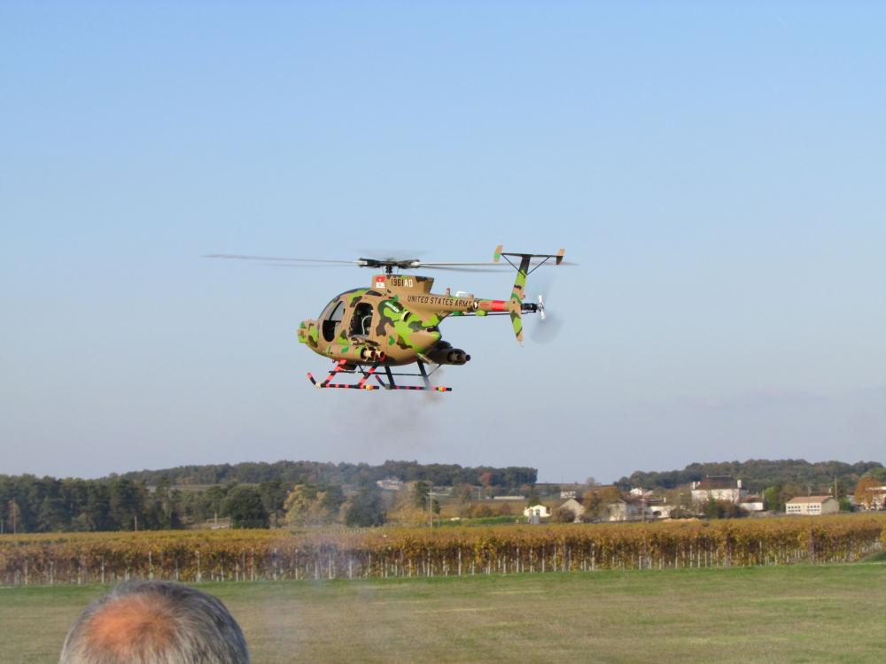

Aprés 4 ans sur une étagére, je me suis décidé à refaire voler ce Hugues(semi-maquette) Gros nettoyage et révision compléte plus une météo plus que clémente. Je vous livre qcq photos. Bientot en vente sur Matos RC. Bons vols à tous
