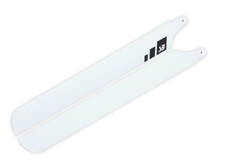

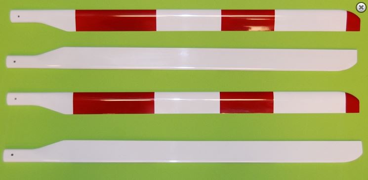

Pour accentuer l'aspect maquette de mon MD500, je souhaiterais repeindre mes pales Spinblades asymétriques blanches
en modèle ressemblant à celles-ci :
Sachant que mes pales sont en carbone, je souhaitais avoir votre avis sur le type de peinture à utiliser pour ne pas fragiliser chimiquement celles-ci (peinture à lexan, peinture plastique...) ?
Je pense passer le "voile de couleur" avec un aérographe pour ne pas surcharger en peinture et surtout éviter de déséquilibrer celles-ci.

Tu peu utiliser se que tu veux comme peinture pour se genre de travail !!! le carbone ne craint rien !
l'idéal étant de mettre un coup de schotch brite rouge ou gris avant de les peindre , ceci pour faire une accroche à ta peinture .
