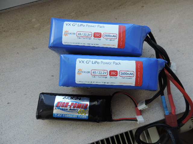

bonsoir,
j ai des lipo hypérion 6s 22,2v 2600mha.
elles sont gonflées,est ce que c est dangereux de les laisser comme ca a la maison?
est ce qu un chargement en balance les ferait degonfler?
dois les jetter?
merci.

Il me semble que les hyperion supportent d'être légèrement gonflées. A voir suivant le type de vols que tu fais (vol maquette, voltige, 3d) et ta machine. Si en fin de vol la batterie est brûlante au point de ne pas pouvoir la toucher ou qu'elle est encore plus gonflée : poubelle, sinon un jour ou l'autre elle pourrait s'enflammer en vol, ou en charge.
Je m'inquiète aussi pour ta lipo de réception qui me semble bien gonflée, ou alors c'est une illusion d'optique.

oui c est vrai que la batterie réception est assez gonflée,on dirai qu il y a un vide entre.
pour l instant je ne vole pas car je n ai jamais piloté ,j ai eu les accus lipo avec mon helico.

Salut, la qualité de la lipo ça se ressent un peu en vol. Une lipo usée va baisser en tension très vite et ça se traduit par une autonomie plus basse.
Si tu ne ressens pas de différence franche en fin de vol, tes lipos sont bonnes.
Pour ta lipo Rx, charges la à 100% et si ton chargeur le fait, décharges la jusqu'à 3.7 V à environ 5A soutenu : 20 W de décharge !
Si ta Lipo fait 1500 mAh et que tu n'en vides que moins de 1000 mAh... direction poubelle la lipo.
Si tu en vides 1300 ou plus elle est encore bonne.
On peut utiliser la même méthode pour un accus de propulsion mais faut décharger à "équivalence" de tes vols.
Pour un hélico en 6S de type 600 faudrait décharger à 50 ou 100 A pour se faire une idée des mAh consommés, je pense ...
Là faut un chargeur très sérieux en décharge : Plus de 1000 W de décharge !!!
L'enflammement des lipos est assez rare en vol je pense. C'est toujours plus ou moins lié à une action externe ou un court circuit.
Là dans ces cas là, la lipo se vide d'un coup net et va surement s'enflammer.
Très peu de risque que ça arrive au repos.
Par contre, un coincement de prise lors de la fermeture d'une boite à lipo ça peut enflammer une lipo en créant un court circuit.
Fais plutôt très attention à la manipulation des lipos.
C'est en partie pour ça que je ne suis pas fan des sacs à LiPo ou en jète en vrac n'importe comment les lipos.
Suffit de plier un câble ou de le coincer à un mauvais endroit pour créer des problèmes.
Et je ne parle même pas des prises d'équilibrages ultra sensibles aussi.

Bonsoir, bien souvent, avant même qu'une de mes LIPO ne me lache et soit gonflée, elle me donne un signe flagrant en vol.
Cela se traduit par un vol extrêmement poussif et des réponses très floues aux commandes. Du coup, comme je marque mes LIPO avec des gommettes, je les lui enlève pour ne plus utiliser la batterie mauvaise. L'hélico étant gourmand en énergie...
