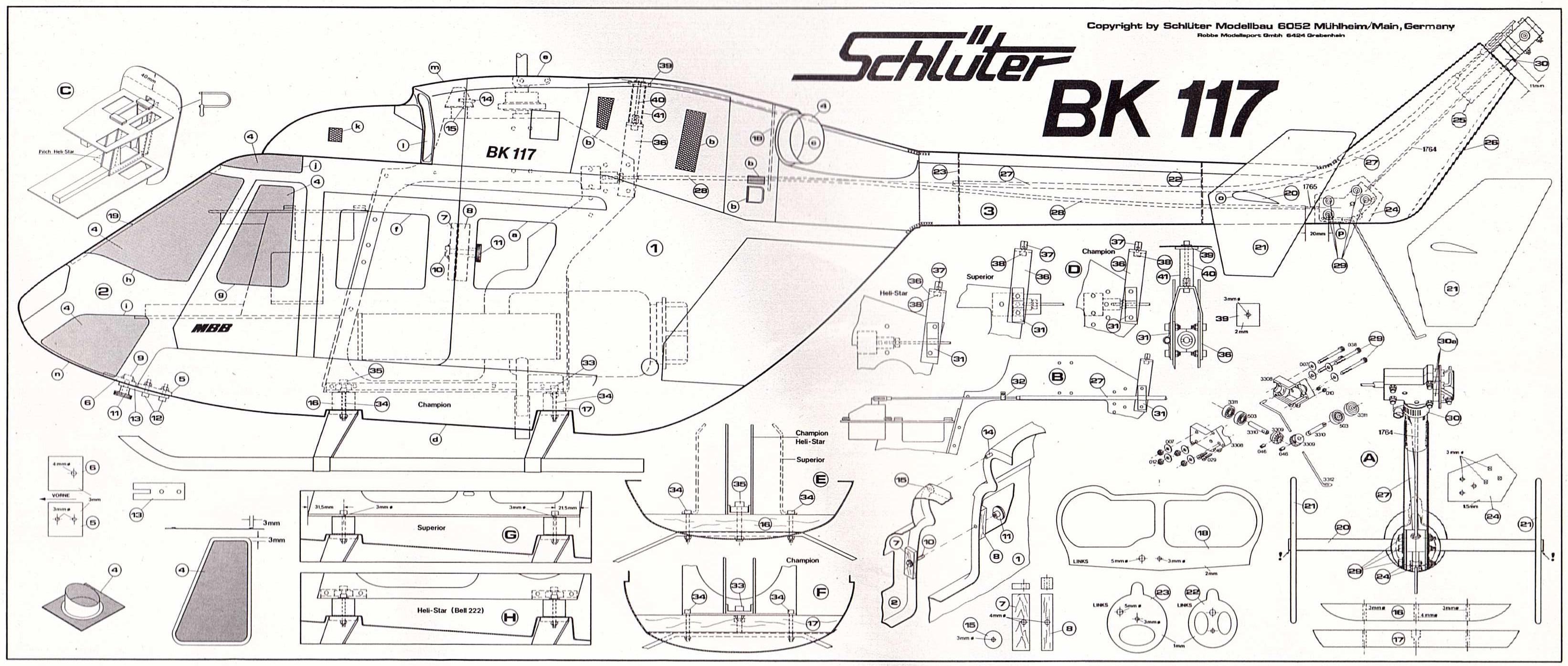

Bonjour, le BK117 n'était pas prévu pour le Champion ?
c est possible, je sais que c'est pour une vielle méca  de cette marque.... donc du coup le fuso est plus proche du 600, mais bon je me disais que peut être un 500 en augmentant le diametre rotor  le moteur et le tube queue serai mieux dimensionné.
HK 500 GT
bk117 avec trex 600 en construction
DX6i
Je te confirme, Champion ou Supérior, c'étaient des hélico assez semblables, 1.40 avec un 60 2T, je pense l'équivalent à un 600 de maintenant.
J'ai retrouvé un site qui est dédié Schluter, tu vas y retrouver ton fuselage.
http://www.vrhc.co.uk/index.php/en/champion
