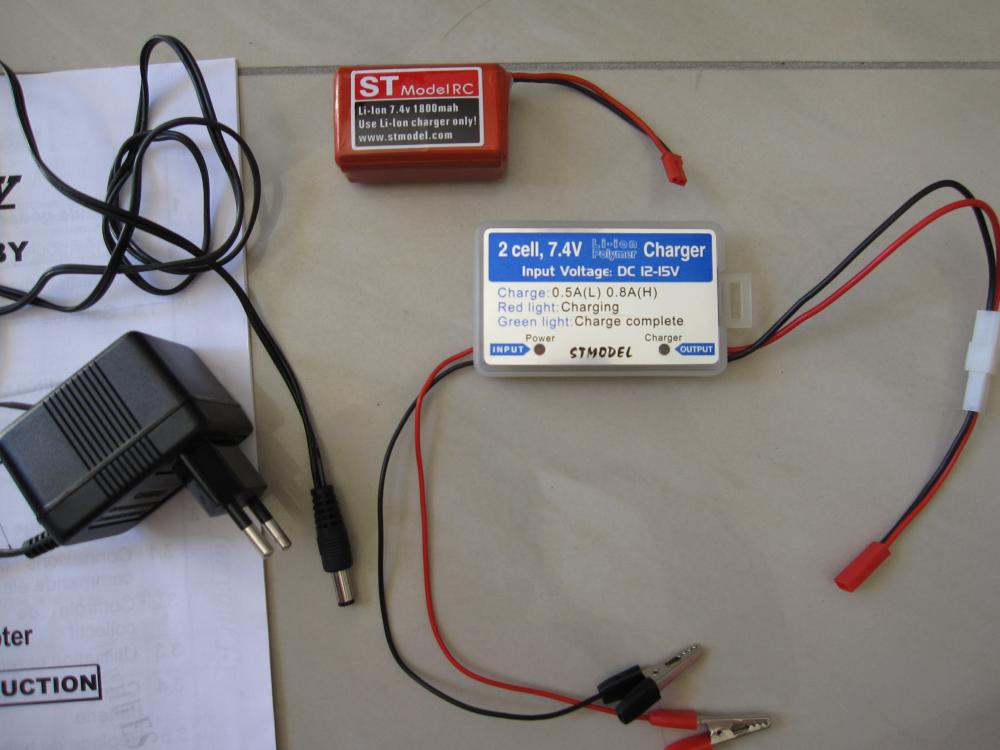

Mon père m'as offert il ya un certain temps un hélicoptère d'occasion de marque HoneyBee je crois.
Mais je sais pas recharger la batterie car il n'y a aucune prise dessus.
je sais pas ou brancher  le chargeur secteur sur le boitier plastique.
voici la photo si vous pouvez m'aider.

ok , pour te répondre ,va falloir me donner la tension qui est marqué sur ton bloc secteur,a priori  ce bloc n'est pas adapté a ton ensemble, sinon tu as la possibilité de brancher ton chargeur sur un accu 12V, (voiture ou scooter )avec les deux prises croco.....
@+Nanar
En effet avec les pinces croco qui sont aux bout de ton chargeur bleu tu peu te connecter sur une batterie de voiture ! mais je pense que si tu nous met une photo de ton chargeur bleu sur le champ , tu dois avoir aussi une entrée pour connecter le chargeur noir qui vas transformer le 220V en 12 à 15 V ! se qui te permet de charger à la maison !! Pour être sur , fais nous une photo de se chargeur côté input ! KTM
effectivement ton bloc secteur sert uniquement a recharger la télécommande ,par contre en ce qui concerne le chargeur ne le branche pas sur les piles ,mais uniquement sur batterie 12V ou alors tu achète une petite alim secteur 12v ...............
Nanar
Exact ton chargeur noir .......... Pour ta radio .
Ton chargeur bleu pour ta batterie rouge .
Et nanar à raison ton chargeur bleu tu le connecte à une batterie de voiture !
la pince croco rouge sur le + et la pince noire sur le - !!!!!
quant la led ton chargeur passera après quelques heures de charge au vert la batterie de ton hélico sera chargée !!! Bon vol ktm
