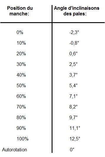

Voici mon problème, quand je donne du pas pour faire décoller l'hélico, à environ 60% de la course du manche, le rotor perd des tours et l'hélico a du mal à décoller. La machine en début de vol (avec les réservoirs remplis à fond) pèse 18kg. Est-ce que quelqu'un saurai me dire si le problème vient du poids du modèle (malgré le fait que j'avais lu que la pht-3 était pour des modèles jusqu'à 20kg) ou le problème viendrai t'il de mes réglages pour le pas ?
Voici mes données pour le pas, c'est une courbe de pas linéaire avec les valeurs ci dessous:
Merci d'avance et bon vols à tous ;-)
Julien
Eurocopter ec 135, Vario "Air Zermatt", turbine PHT-3    /     Futaba T-18MZ
Sur ta courbe tu dis décoller à environ 60% du manche, et justement à cet endroit ta courbe monte de 2° pratiquement. Ca fait un peu beaucoup je pense, personnellement vu le poids de ta machine, et sachant que c'est une maquette. Fais ta courbe de -1.5° à +10°, et ça devrait être suffisant.
Si tu as toujours un problème de puissance, vérifies le pas de ton fenestron, s'il est bien dans la plage qui est donnée sur la notice. Il faudra l'affiner en vol.  Par contre très important vérifies que tu n'as pas le verrouillage de cap de ton gyro enclenché. Il ne le faut surtout pas car ça fait peiner ta machine un maximum, car même si avec une turbine la puissance ne manque pas , je peux te dire que moi avec mon benzine, le pauvre il en peut plus !!
