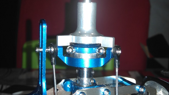

Voilà ce  dont je me suis occupé de régler ce jour:
- Équilibrage des pales (Méthode classique entre deux verres): OK
- Remplacement de l'axe du rotor (doute sur le fait qu'il ne soit pas tordu :???:): OK
- Remplacement des trois servos du cyclique (Remplacement des SG92R par des MG90S): OK
- Pales d'origine de l'AC en plastic remplacées par d'autres en fibre de carbone (Elles ont vraiment pas la même gueule, :cool:) : OK
- Équilibrage de la machine (poids avec la batterie, centré vers l'avant, ça c'est le plus simple :grin:): OK
- Centrage de la barre de Bell: OK
- Réglage des servos AC et Principales à 90°: OK
- Réglage des chapes et mise à plat du plateau cyclique: OK

Petites Photos pour illustrer:
