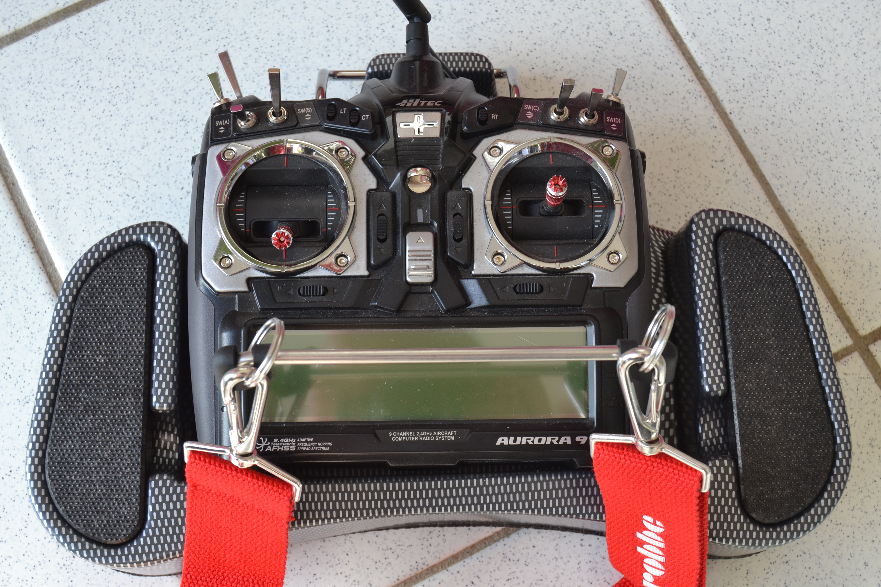

j'ai aussi suivi les conseil de Steph66 , je me suis pris un pupitre pour etre plus stable avec les posées !
les mains posés !:wink:
