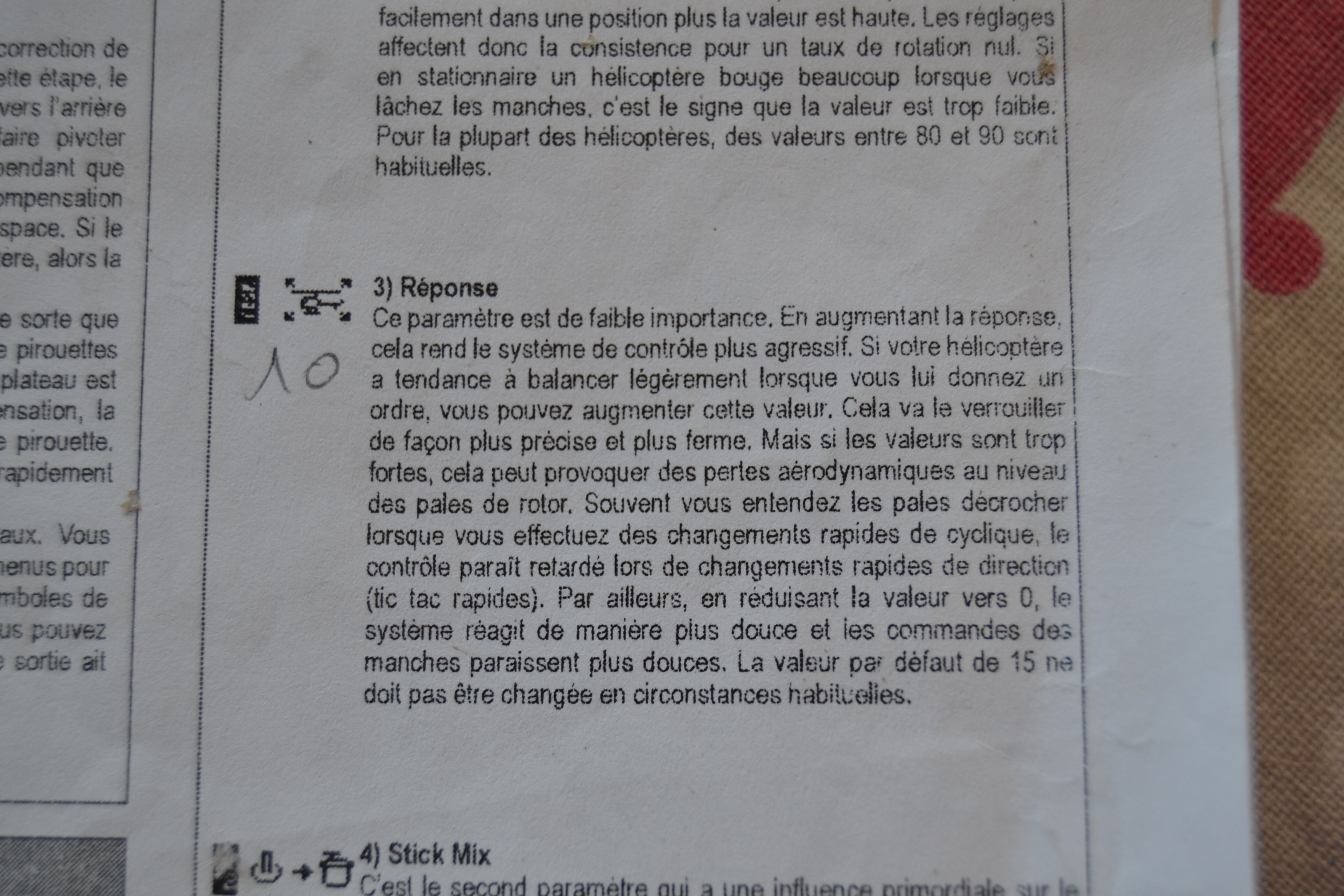

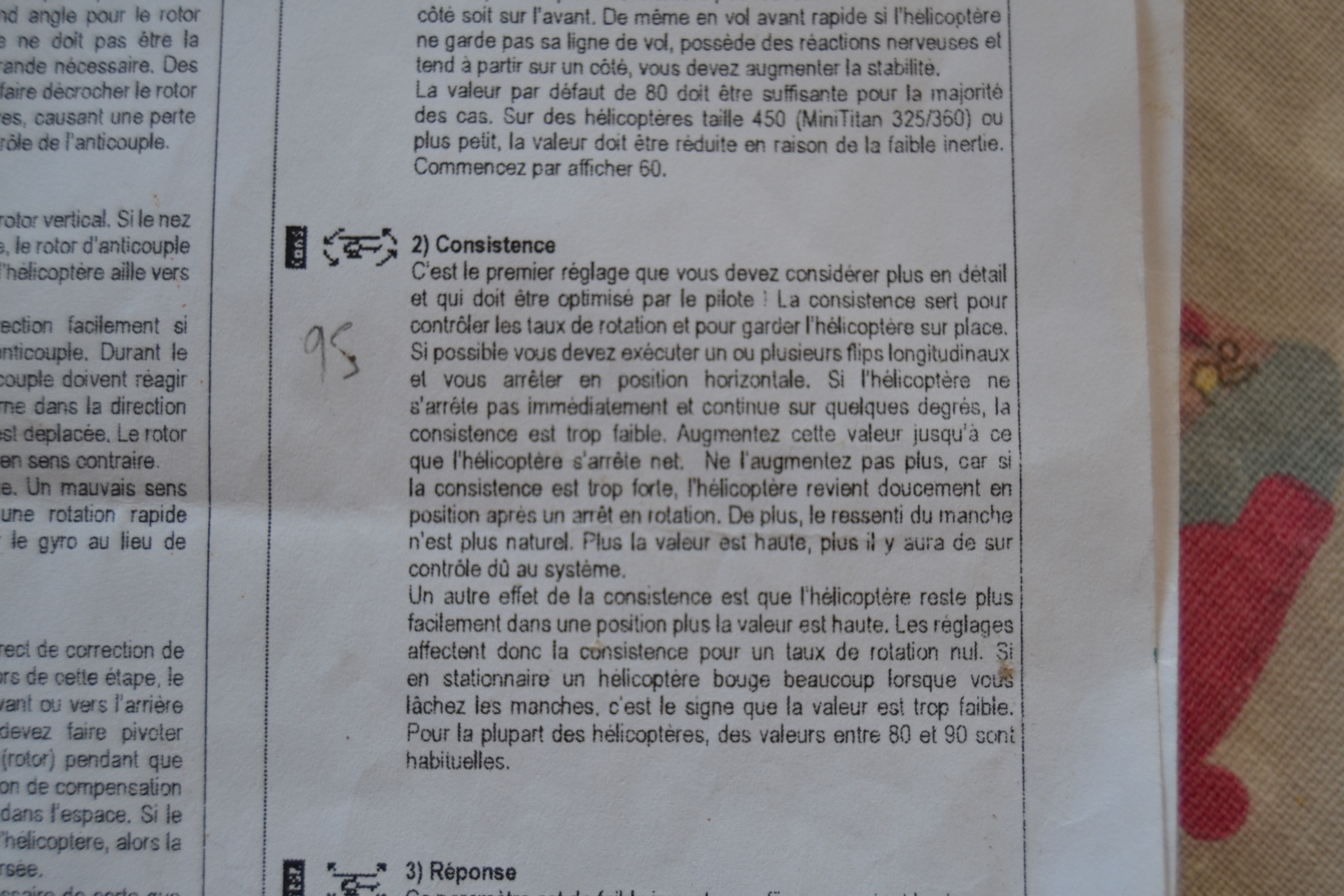

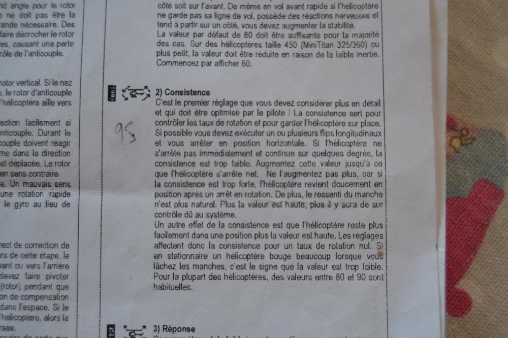

pour l'instant dur de vous mettre la vidéo , du coup je vous jette la notice du GT5.2 qui est pas évidente pour moi et pas mal de monde a priori !! donnez moi votre point de vue ! le gain serait sur ; stabilité , consistence ou réponse !!!!! j'ai descendus la consistence a 30 au lieu de 80 qui est par défaut pour le 3D  , il est mieux mais pas top !

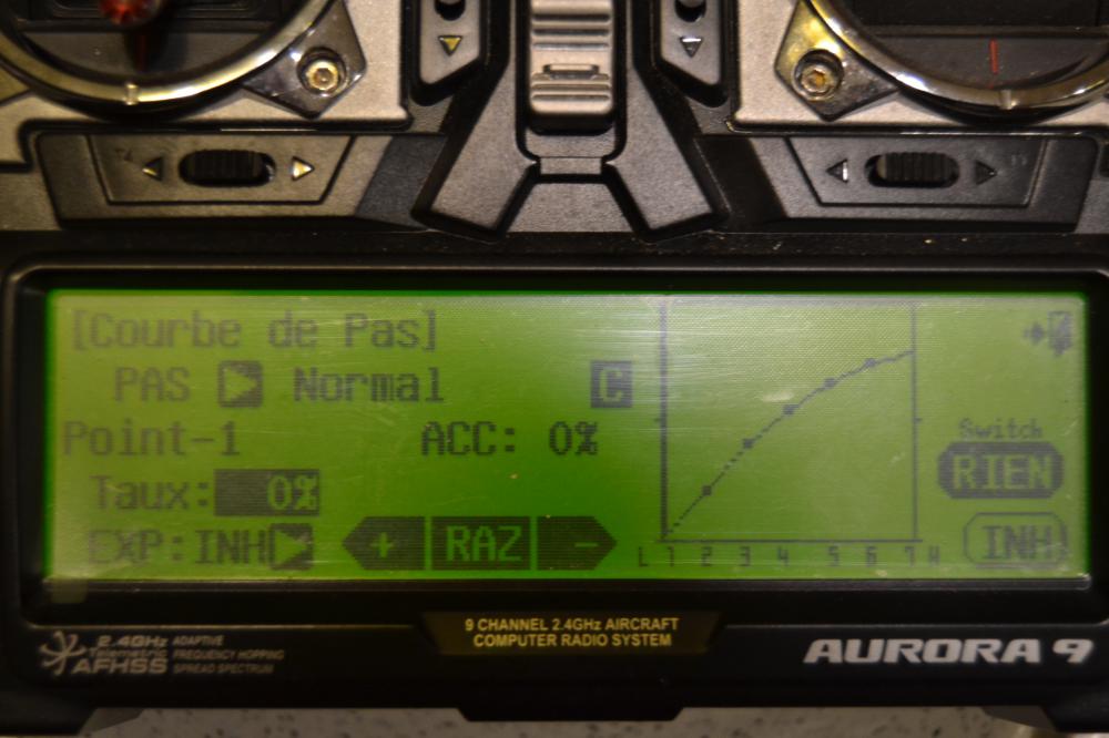

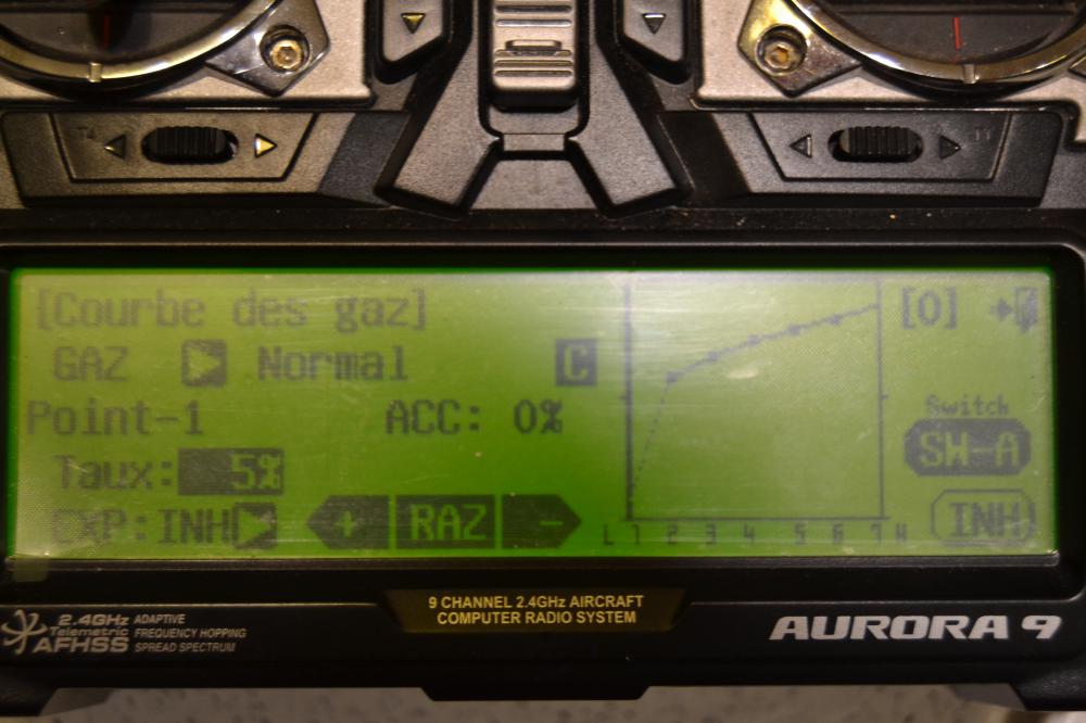

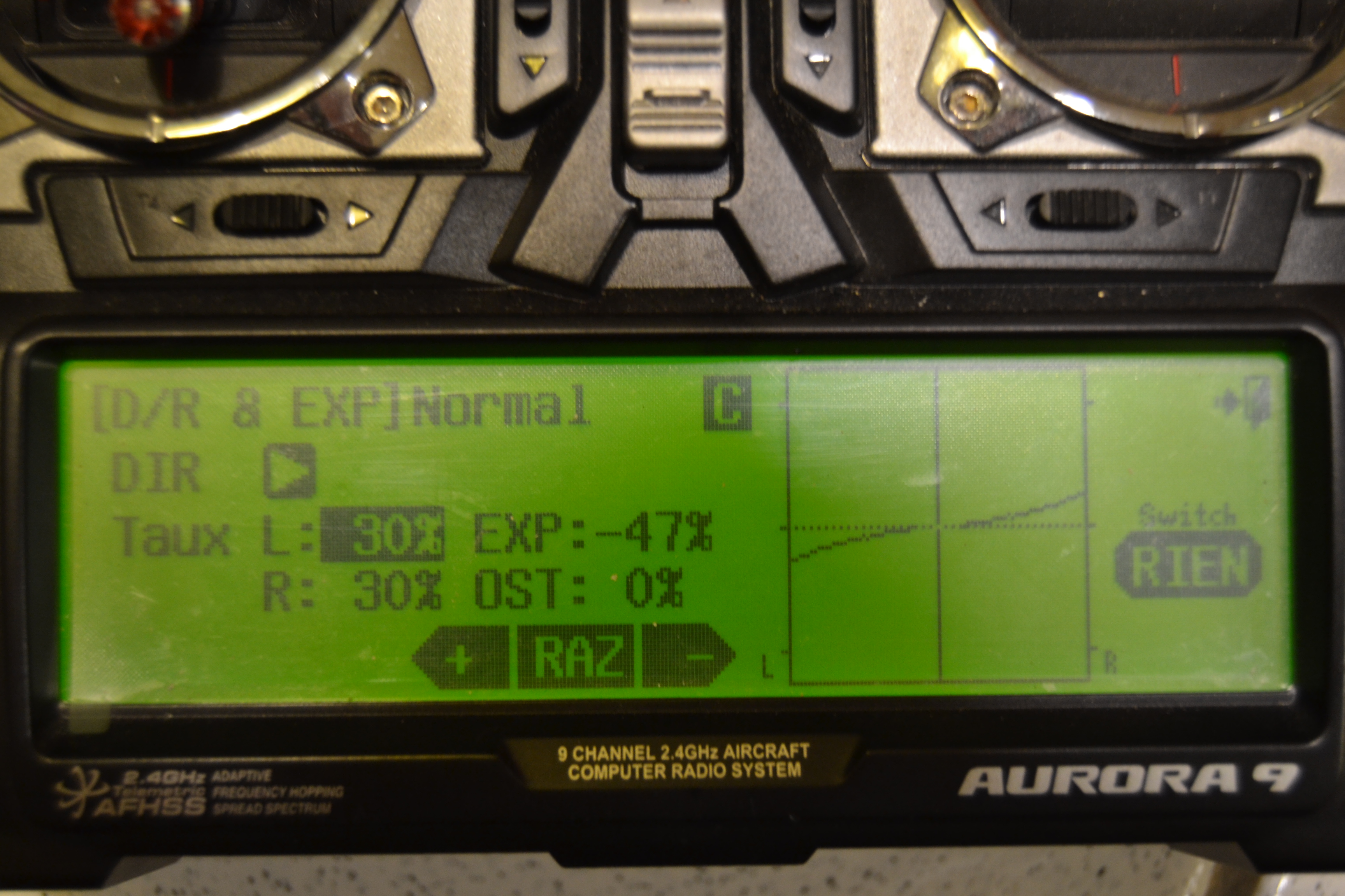

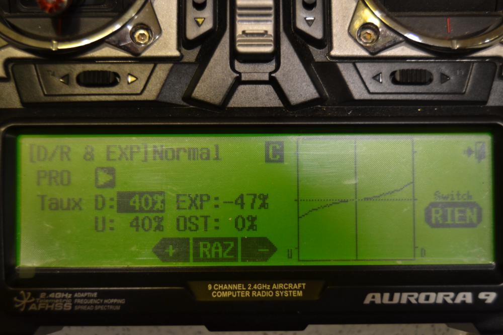

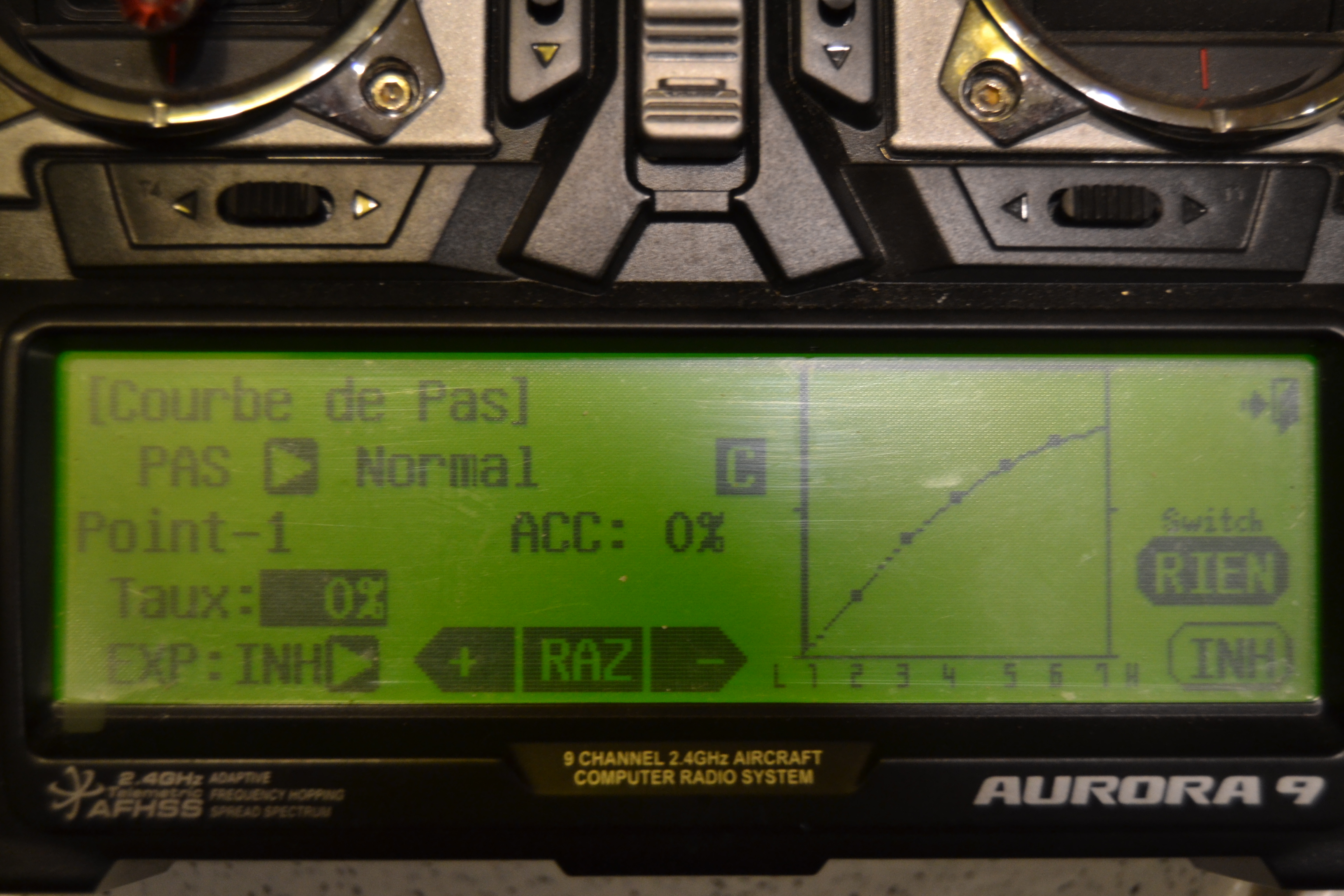

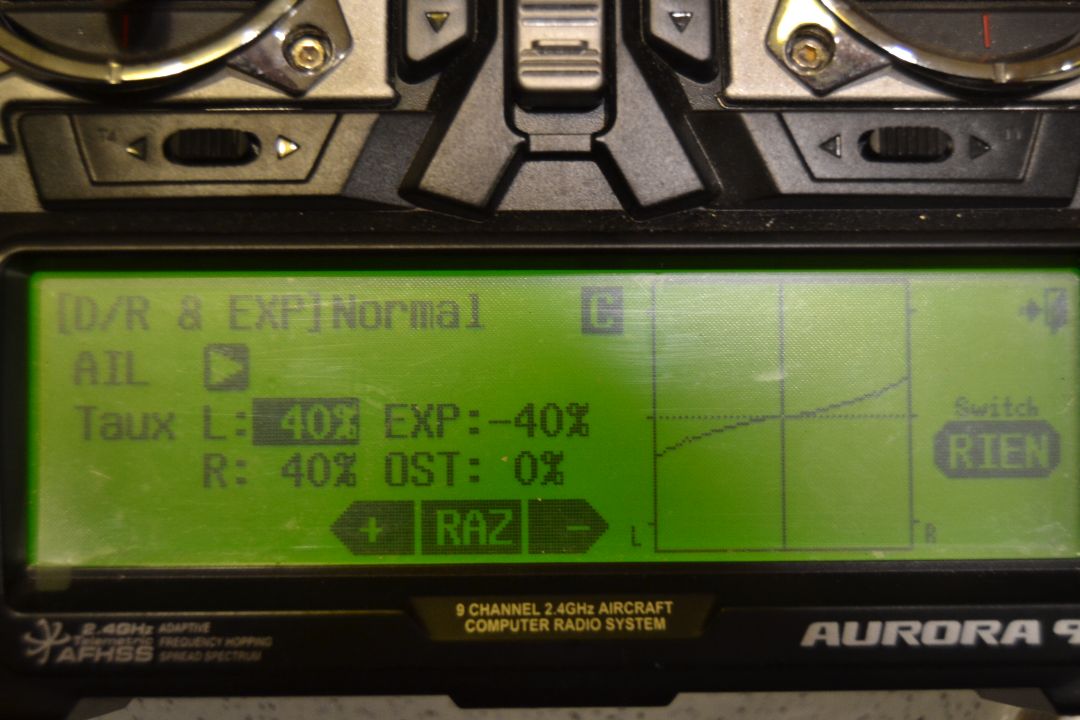

Depuis que je suis passé de palles de 525 à 550  ! c'est un dfc de 2013 , il devrait accepter des palles de 550 ? se qui me gène , pas de vibrations avant ni après  ! en gros sans vraiment avoir le temps de regarder mon éméteur cela se situ a un quart de manche des gaz je te passe les photos de mes courbes et expo
