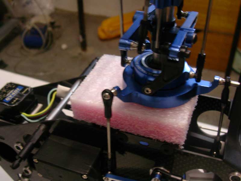

Je ressort le sujet du placard, mais quelqu'un à t-il posé une bague ou autre pour limité la course basse du washout ?
Pour info, moi c'est pareil T600 super pro et radio allumé je dois descendre environ 1,5mm en dessous icon_evil.gif
sur mon sceadu j'ai se phénomène mais radio éteinte!
si ça le fait radio allumée sur le tiens il faut mettre moins de pas, ou revoir la hauteur à laquelle est ton plateau à 0° de pas!

Le phénomène se produit bien radio éteinte, si le washout est bien positionné lors de la mise en marche, plus de soucis...
Mais c'est quand même super gênant de vérifier, à chaque fois. Mon washout a bien tendance à descendre radio éteinte (3xservos 9452 au cyclique). On est pas à l'abris d'un ptit manque de vigilance... icon_rolleyes.gif
personnellement, je ferai un genre de "U" en mousse rigide que je placerai sous le plateau cyclique avant d'éteindre et idem à l'allumage, c'est bien de prendre l'abitude de jeter un oeil sur la méca avant de décoller!icon_wink.gif.Ton idée est bonne, mais si part malheur ton tube téflon se décolle et monte un peu ,il peu bloquer le plateau (bien que normalement le plateau devrait pousser le tube a sa place avec la force des servos...mais bon, un risque de panne suplémentaire)

la solution existe !!!
il faut raccourcir les deux biellettes qui vont du washout au cadre de la barre de bell. Moi il m'a fallu 5 tours.
Même recepteur éteint le washout ne sortira plus de ses guides ....

J'ai le même comportement sur mon 600 "normal", hors tension, les servos numériques 9452 laissent le plateau retomber au maximum car il y a tres peu de résistance au niveau des moteurs à induit en cloche des servo et des trains d'engrenages de démultiplication, c'est donc normal que ca descende.
Sur cette tête (600 Nitro de base tout plastoc) ca ne sort pas des guides.
En revanche, Crapouille, connais tu l'impact exact si on raccourci les deux biellettes qui vont du washout au cadre de la barre de bell.
Pour infos, sur mon T600 resserer les biellettes de 3 tours ça suffit. icon_cool.gif
Quelles va être le changement de comportement de l'hélico ? icon_question.gificon_question.gificon_question.gif
