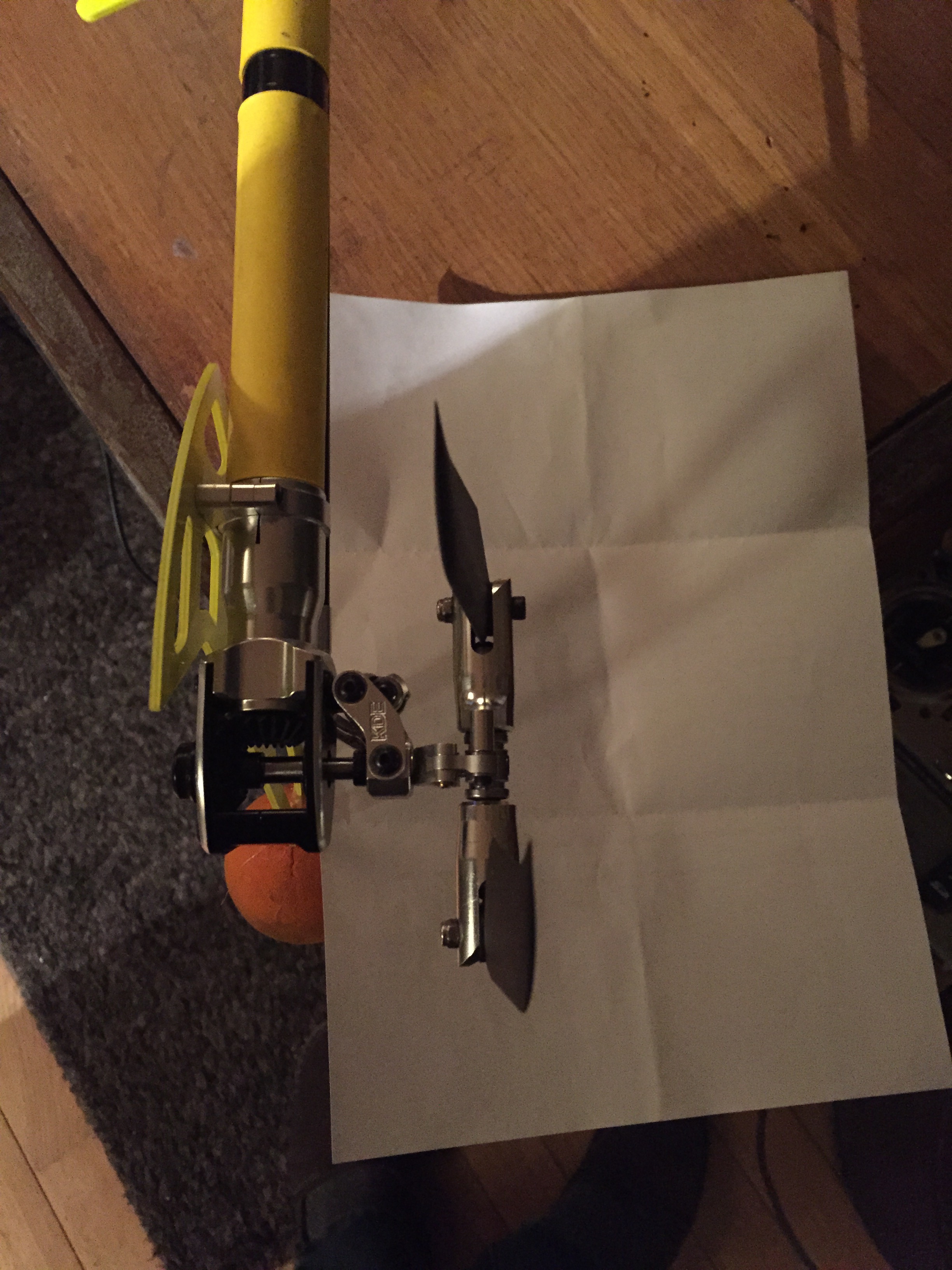

       trois jours que je suis dessus pas moyen  , j'ai essayer dans tout les sens ,pas de point dur sur l'ac ,cerveau à 90°  neutre avec les 10mm d'écart sur les pales
       il me triture le cerveau, j'en est gain la casquette,j'ai les boules
         bref à l'aide
As tu respecté la distance de la boule  ou rotule  sur le bras du servo d'AC par rapport a l'axe du servo ? .
Sophocle )
Souvent l'instabilité d' un RAC provient de la mecanique ou de son reglage , voici le fonctionnement et reglage :
http://decalcospirit.blog4ever.xyz/fonctionnement-du-gyro
Plus la rotule sera pres de l'axe du servo , plus celui ci travaillera en souplesse et en force , dans une course adequat de fonctionnement de servo .
Souvent le point dur d'un AC  se constate en fonctionnement , lorseque les pales forcent .
Sophocle )

cerveau 90° neutre au milieu avec une incidence sur les pales pas de point dur réglage en mode normal vis bien en place

C'est bien toi qui a eu des problemes avec les pignons de l'arbre de transmission a l'AC ? usure prematuré certainement du a un mauvais entredent . Si tu recul de 2 mm le boitier AC , obligatoirement l'incidence des pales va etre changée , d'ou le lien que je t'ai donné sur le reglage et fonctionnement du rotor d'AC .
Steph 66 te demande plus d'explication sur les problemes que tu rencontres , est'ce que l'helico part en toupie queue a droite ? ou il derive seulement queue a droite et peut etre controlé par le manche d'AC ? .
Si la queue part a droite (vue de derriere) ,ce n'est pas un manque de gain , mais un mauvais reglage de l'incidence du pas de l'AC , vu qu'il a etait reculé , le pas a etait changé en moins de quelques degres .Il ne contre pas assez le couple .
