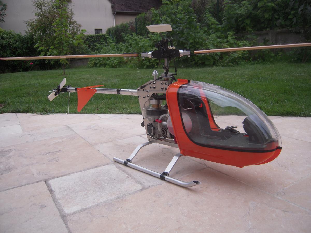

Nouveau sur ce site, je viens de restaurer un Schluter Miniboy et je suis à la recherche de toutes informations concernat les réglages PAS/GAZ/GYRO.
Les seules modernisations apportées sur l'hélicoptère sont un Gyro Align GP780 et un régulateur de voltage T 2B6 2 en 1 Align.
Tout le reste est d'époque.
Merci d'avance pour votre aide
post-11137-0-93372800-1428089511_thumb.j
Une Tite photo du mien en passant

Il est super propre, on le croirait tout neuf....
Petite remarque: sur la dernière photo P1040464, on voit que la biellette gauche de commande du plateau cyclique n'est pas rectiligne, elle risque plier légèrement en fonctionnement.
A redresser avant essai pour éviter des imprécisions de commande.
