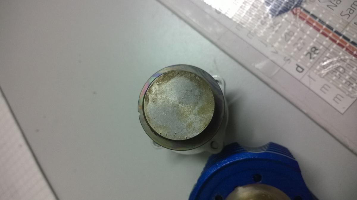

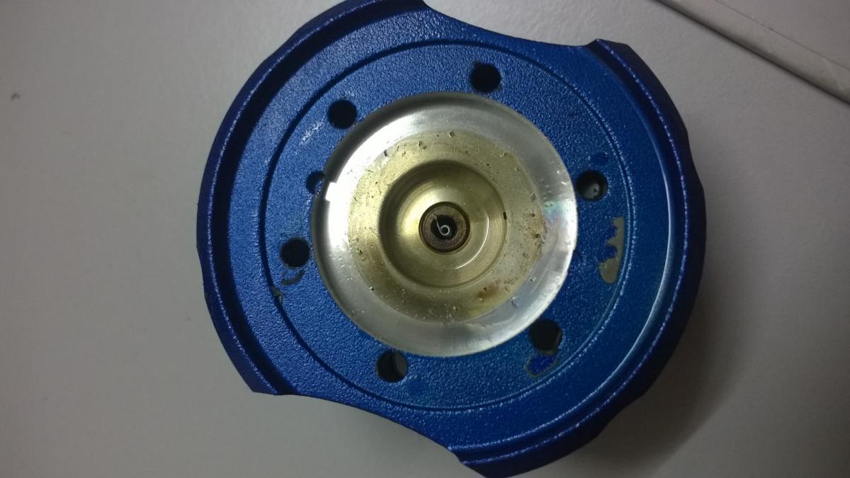

N'arrivant pas à avoir un régime stable en stationnaire, je me décide de démonter mon OS.
Là, j'ai la surprise de constater ces impacts sur le haut du piston et sur la culasse.
Je pense tout de suite aux roulements. Je les ai pourtant changé récemment et j'ai fais une dizaines de vols depuis.
Donc, je les démonte quand même et ils me semblent en trés bon état , pas de signe de fatigue .
La chemise n'a aucune rayure, le segment ainsi que  l'arret dans la gorge du piston sont intacts.
Il ne manque aucune pièce dans le moteur.
Avez-vous déjà eu ce genre d'impacts  ?
J'utilse depuis peu un démarreur Align et il arrive qu'il se bloque en voulant le démarrer .
Il est peut-être trop puissant pour un OS50 et qu'il force trop.
Si quelqu'un a une piste, je suis preneur car là je sèche.
