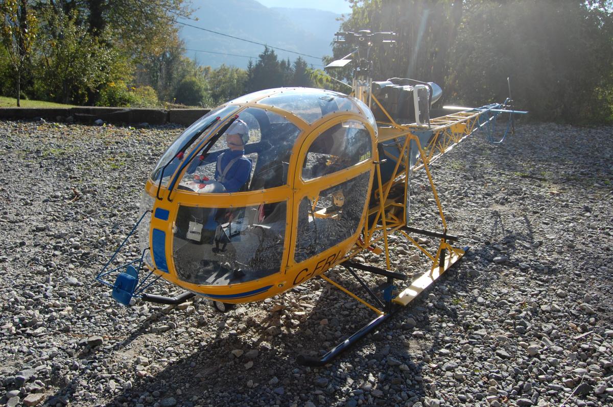

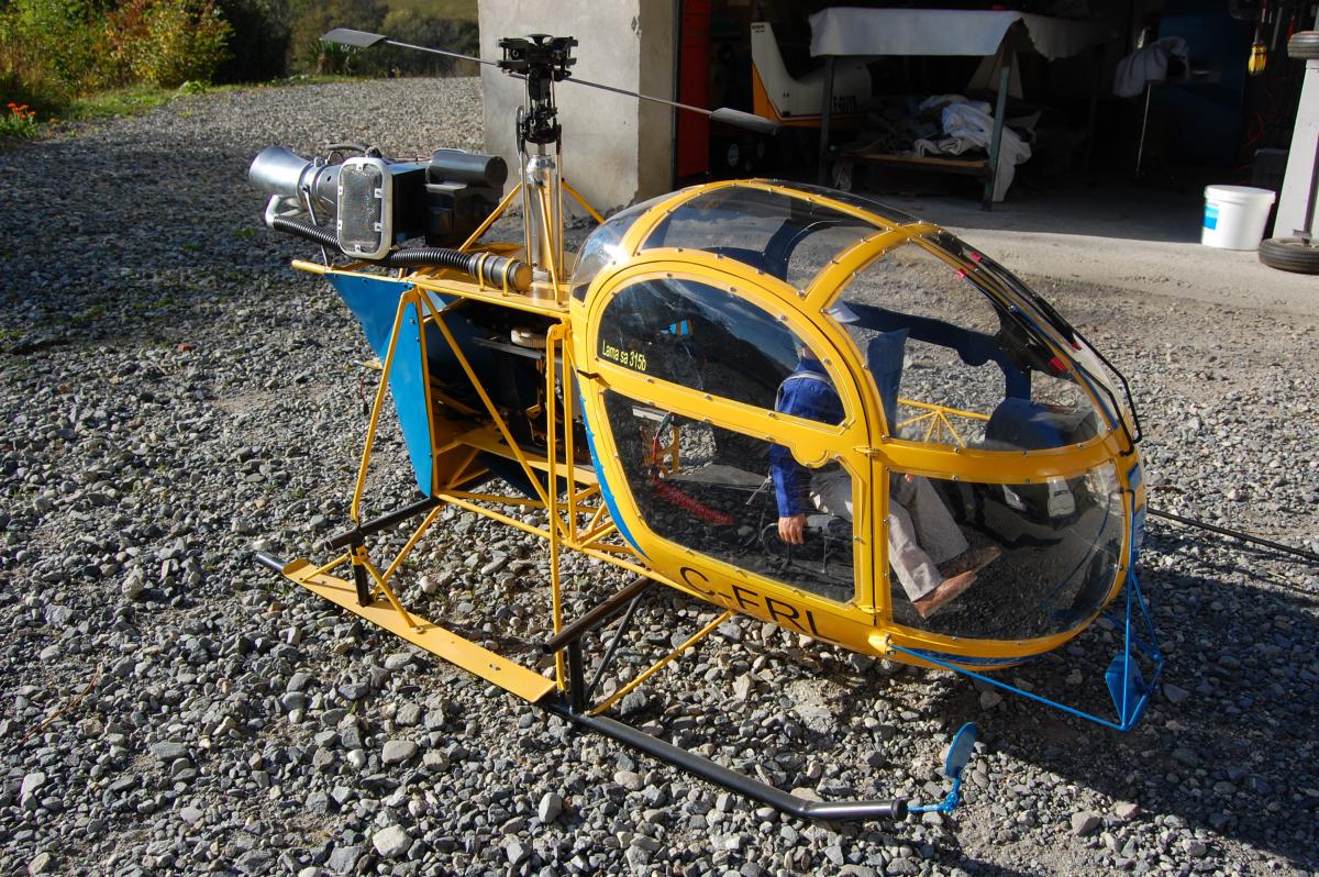

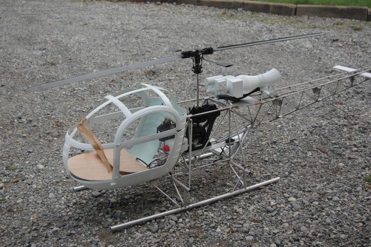

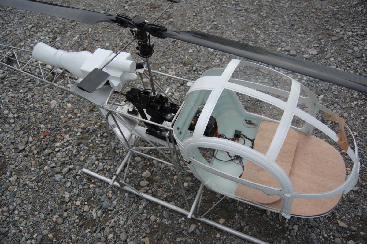

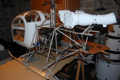

bonjour Nanar,
non je n'ai pas encore acheté le fuso du r22 c'est un projet, en faite pour la petite histoire, j'ai acheté du tube alu et fabriqué d'après un plan le trellis  du big lama que j'ai soudé au tig, j'ai simplement  acheté la verrière chez vario et adapté une mécanique x-cell 90 que j'ai adapté avec des pièces qu'il a fallu fraisé et tourné et tous ça vole magnifiquement bien c'est pour cela que je voulait me lançer un nouveau défi, mais comme tu le dit si bien si c'est le seul fuso ou on ne peut rien adapter dommage.
