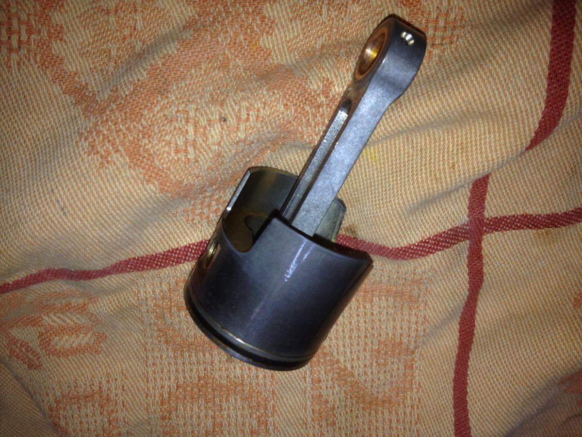

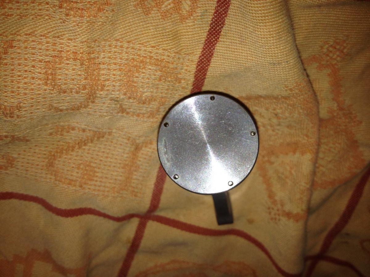

urbalou 0 Posted June 16, 2014 Report Share Posted June 16, 2014 Bonsoir à tous, Je n'ai pas réussi à démarrer mon hélico cet après-midi, même pas le moindre toussotement du moteur, je le démonte et contate une compression un peu faiblarde puis une fois le moteur ouvert je constate que le segment neuf, tout juste rodé est complètent collé au piston. Mon problème est que je arrive pas à l'enlever, même en faisant bouillir l'ensemble piston segment je bois même pas les deux extrémités. Auriez vous une astuce qui me permettrai d'enlever le segment, et récupérer le piston qui lui aussi est neuf Merci et bons vols Quote Link to post Share on other sites

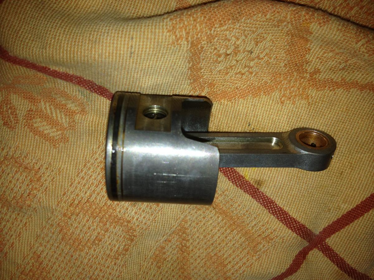

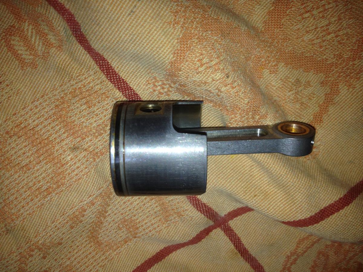

urbalou 0 Posted June 17, 2014 Author Report Share Posted June 17, 2014 salut, il a environ 5-6 litres de cosmo 20%, rodé il y a environ 1 mois. derniers vols il y a un peu plus de 15 jours. J'ai ouvert de é tours les 2 ponteaux, et il n'y a aucune trace de surchauffe sur le piston (il est brillant comme un sifflet) quelques photos Quote Link to post Share on other sites

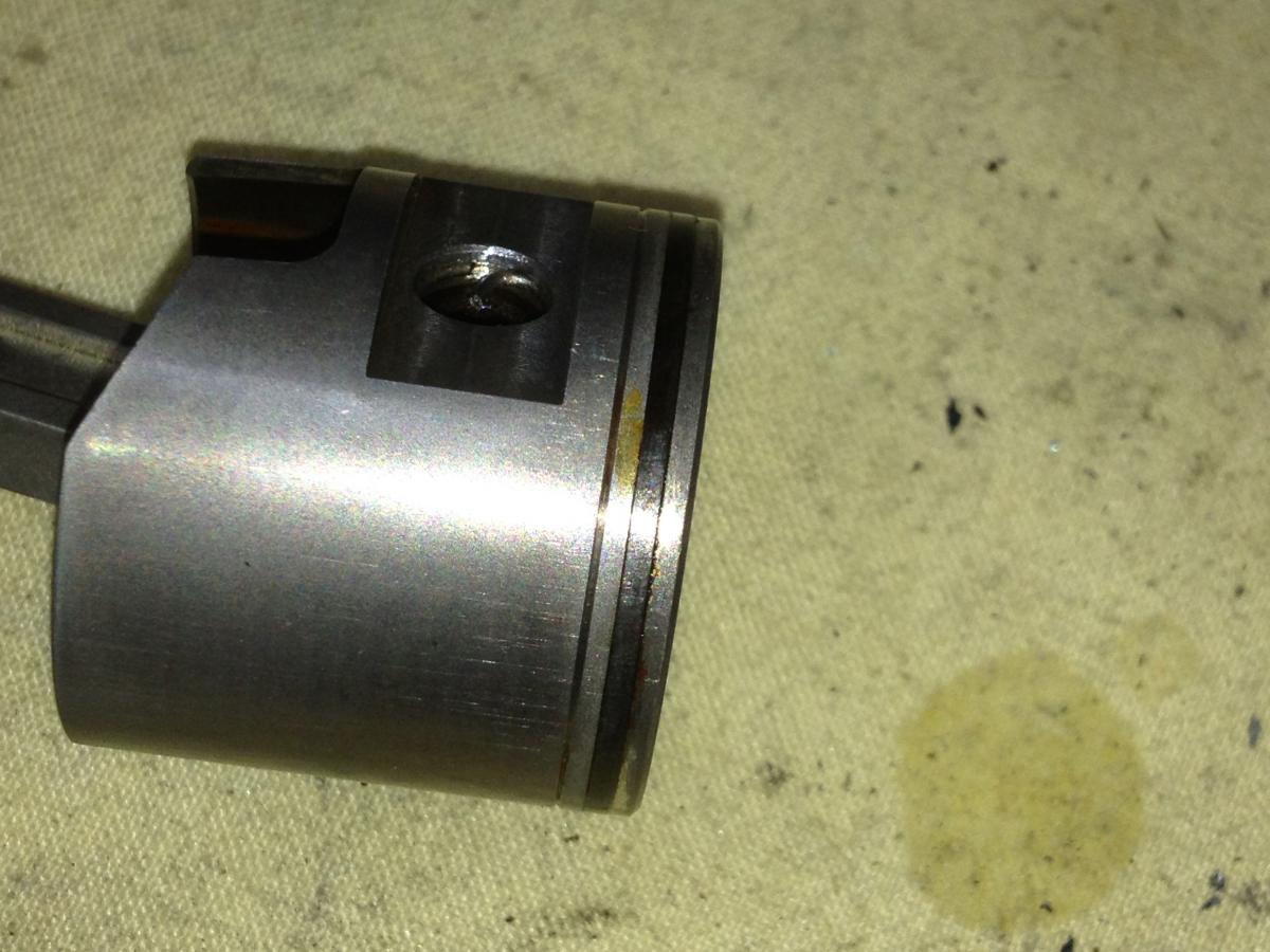

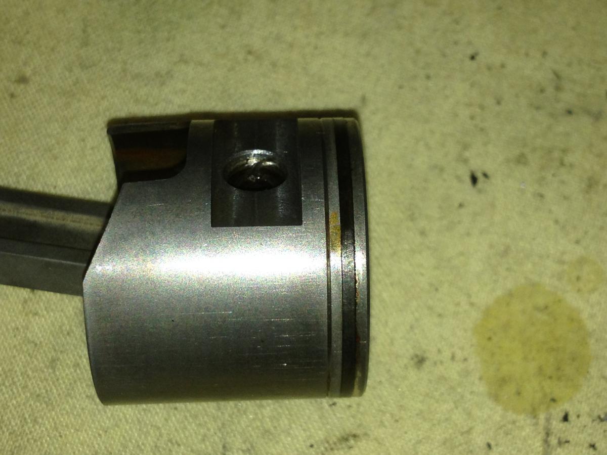

urbalou 0 Posted June 26, 2014 Author Report Share Posted June 26, 2014 Bonjour, voici les photos centrées sur le segment. on devine la jointure des 2 extremités du segment au niveau de la tache brune. impossible de passer un cure dents entre les 2. je l'ai mis à tremper dans de l'acetone ce matin. je verrai le resultats ce soir. @ + Quote Link to post Share on other sites
jeanpaulrivoire 30 Posted June 27, 2014 Report Share Posted June 27, 2014 Bonjour, La gorge du piston au niveau du segment ne semble pas bien net , peut etre que des bavures le bloque . Quote Link to post Share on other sites
urbalou 0 Posted June 27, 2014 Author Report Share Posted June 27, 2014 bonjour, Bonjour, La gorge du piston au niveau du segment ne semble pas bien net , peut etre que des bavures le bloque . Bonjour, Je le pense aussi, ça fait comme si le segment était collé à la cyano. j'ai essayé des bains de WD40, acétone pure, eau bouillante, sèche cheveux…, sans résultat. dernière tentative ce soir, le chalumeau... Merci pour ta réponse a+ Quote Link to post Share on other sites
jeanpaulrivoire 30 Posted June 27, 2014 Report Share Posted June 27, 2014 Tu devrais essayer de lui taper dessus avec un outils plat a la jointure , peut etre que l'onde de choc le decollerai . Quote Link to post Share on other sites
