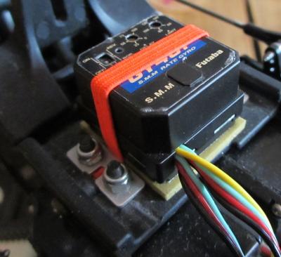

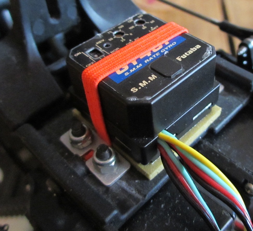

Fabsan51 0 Posted August 16, 2014 Report Share Posted August 16, 2014 Bonjour, Si tu veux partir vraiment sur une base à 100% sûre. Vérifie tous les axes (mat principal, pieds de pâles, AC) sur une plaque de verre pour éliminer toutes sources éventuelles de vibrations si cela n'est pas déjà fait. Ah ! oui, pense aussi à contrôler le cardan AC. Sur mon TRex 600 j'ai mis le gyro à l'avant au plus près du mat principal, j'ai reculé la platine en plastique au maximum en perçant d'autres trous sur le châssis et sécurisé le GY avec un élastique ce qui lui permet d'être assez flexible sur ses mouvements mais fixé par la mousse. Maintenant à toi de voir Quote Link to post Share on other sites
Serge13490 1 Posted August 16, 2014 Author Report Share Posted August 16, 2014 Ca y est j'ai monté un nouveau gyro le GP790 Align sur le devant comme la photo mais j'ai pas modifier le support. J'ai demarré le moteur et plus de servo qui oscille . Mon G401 doit avoir un problème,j'ai laissé le S9252 car je fais du vol tranquille. Merci à tous de m'avoir aidé ce forum est vraiment convivial et sympathique Quote Link to post Share on other sites
Fabsan51 0 Posted August 16, 2014 Report Share Posted August 16, 2014 No problemo ! Si on peut aider on le fait avec plaisir. PS: J'ai reculé le support à fond car le GY401 touchait la bulle... Bon vols à toi Quote Link to post Share on other sites
