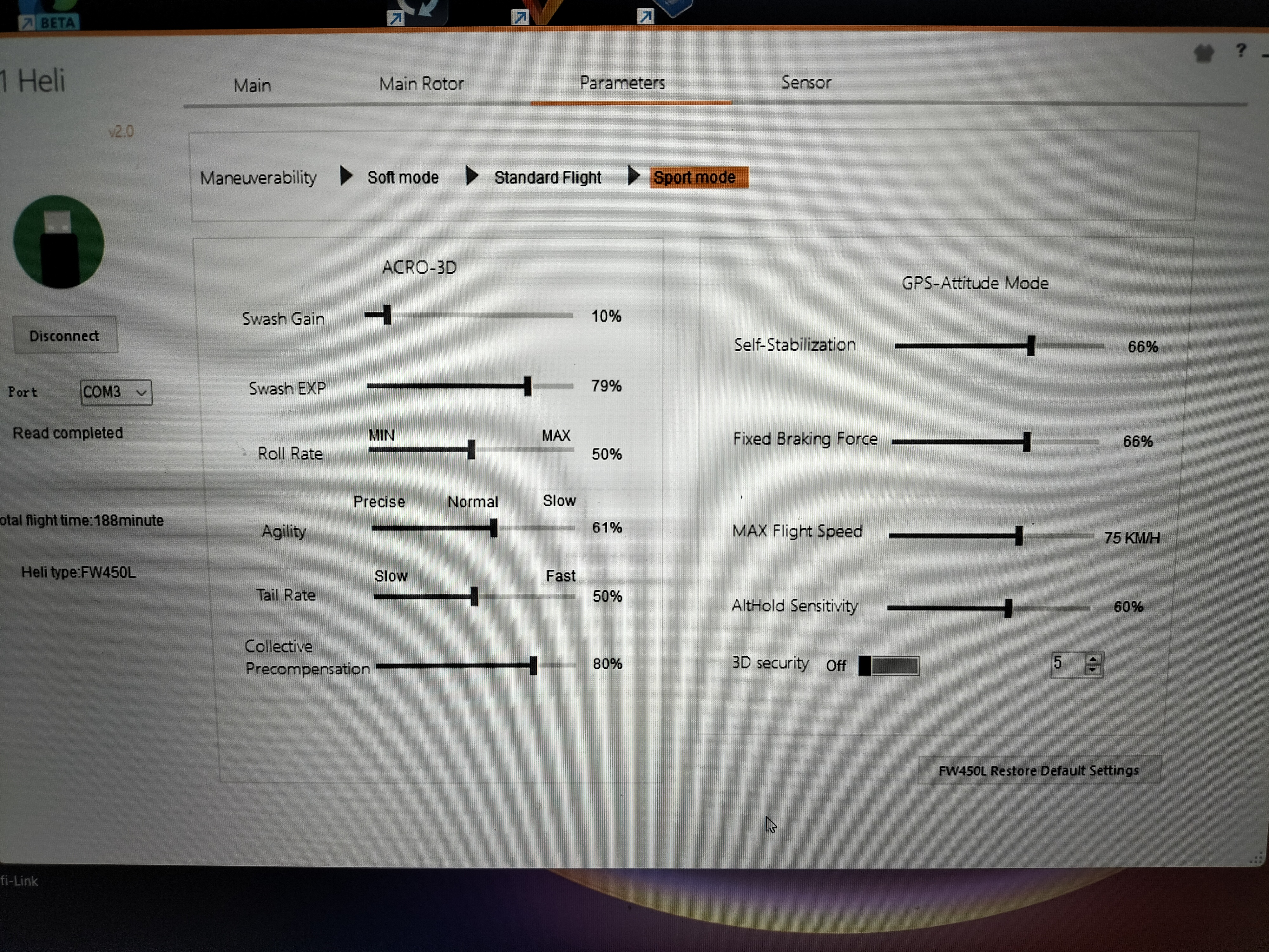

Bonjour. J utilise un module flywing h1 issu d un fw 450. J utilise 2 esc séparés. Attention, il me semble que sur le fw450 même si il n'y a qu un  seul boîtier, il comporte bien 2 esc séparés aussi. 40A et20A. C'est le module qui les gère. La calibration a son importance, à 1000hz au mini, le moteur principal ne démarre pas et bippe.
Ah yes merci pour l'info. Du coup c'est ce que j ai sur mon fw450. Un seul boîtier. Et j avais monté dans un ec 135 avant de le monter dans l ec145. Et j ai un servo qui a lâcher, j ai changer et je suis passer sur des kst. Et j avais des grosses variations. Cyclique trop rapides et réactif et anticouple trop lent.
Veux tu une capture d'écran de mes réglages h1 ?
  Car a force j ai réussi à avoir une superbe réponse aux manches. Et encore plus en ayant monté le nouveau moteur AC de la version V3, qui est beaucoup plus silencieux.
Bonjour, je pense avoir réglé le cyclique pas trop mal et il me faut tester l'anticouple avec la compensation mais je veux bien tes réglages pour comparer.

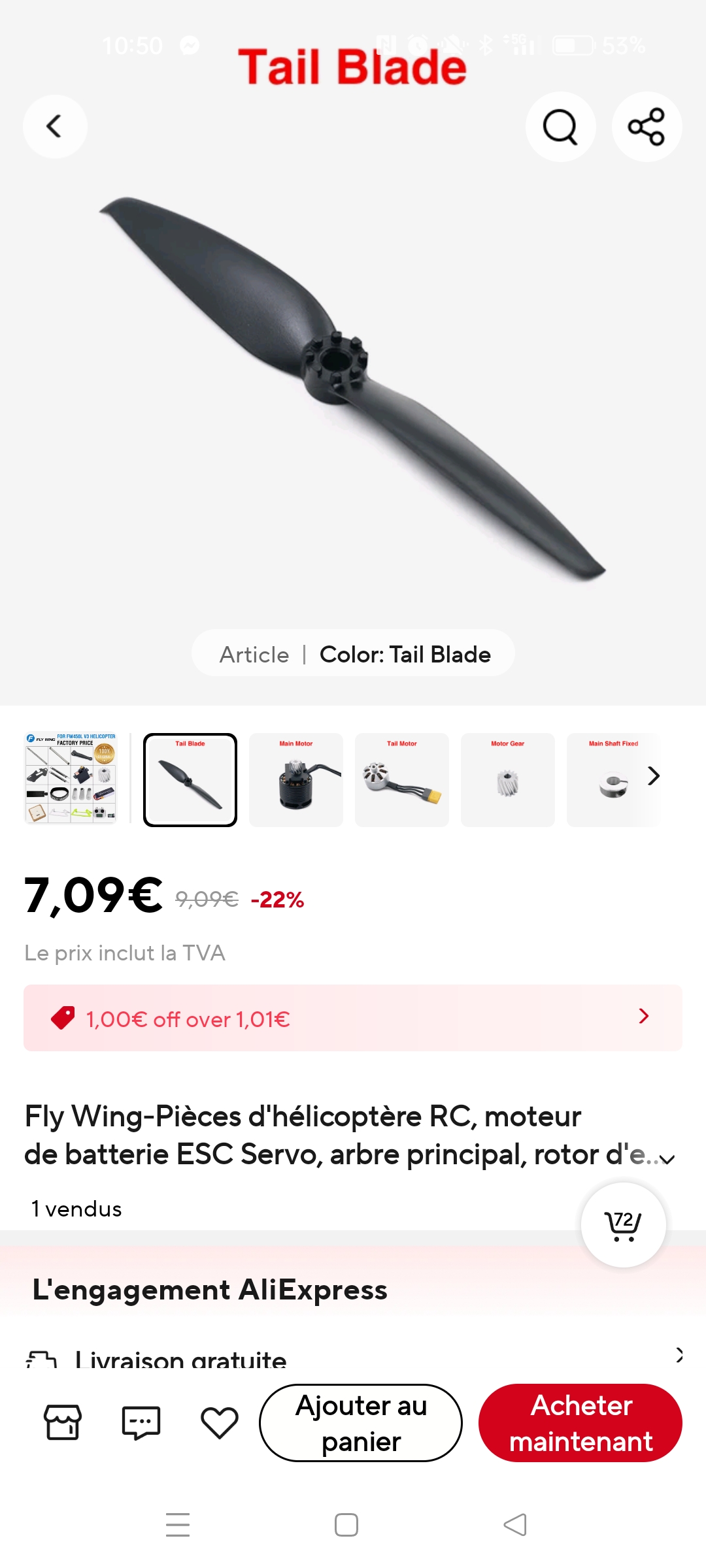

Je n'utilise pas les moteurs du flywing car celui du fenestron ne doit pas etre trop gros.
Salut salut, pour le moteur de queue j ai changer, j avais le bleu de la version v2.5 qui était plus large en diamètre mais moins épais. Et la version V3 est plus fin en diamètre mais plus épais. Par contre énorme différence en vol. Beaucoup plus silencieux avec la nouvelle hélice V3. Mais c est pas la même fixation. J ai pas essayer avec l hélice fenestron.
Voilà mes réglages, il y aura des différences côté cyclique car j ai changer mes servos pour mettre des kst. Et il a fallu retrouver les bons réglages car ils sont beaucoup plus réactifs.

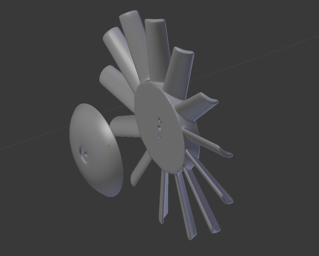

J'ai imprimé une hélice 13 pales avec plus de pas en espérant que ce soit plus efficace. Je l'ai mise en contrainte, la solidité a l'air la, ça pousse plus fort. Pas de vibrations perceptibles.

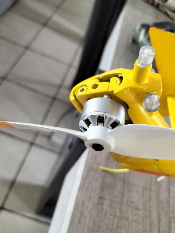

Mais comme l'a pertinemment évoqué Hervé, plus de pas dit plus de contraintes sur le moteur avec risque de mauvais rendement et de surchauffe. Pour avoir comparé les 2 hélices, au sol, rotor tournant mon moteur chauffe logiquement un peu plus avec mon hélice mais l'efficacité est tout autre. Une des raisons est déjà le diamètre du hub des hélices. Sur la HQprop, il est plus petit et le souffle refroidit le moteur. Sur la mienne, le hub est plus gros et couvre le moteur. Déjà une modiff a essayer.
