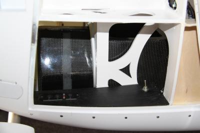

Salut, les gars

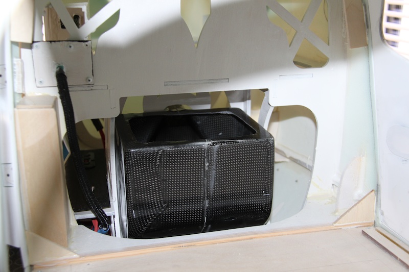

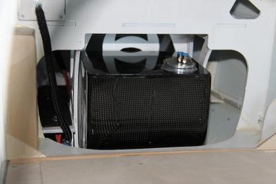

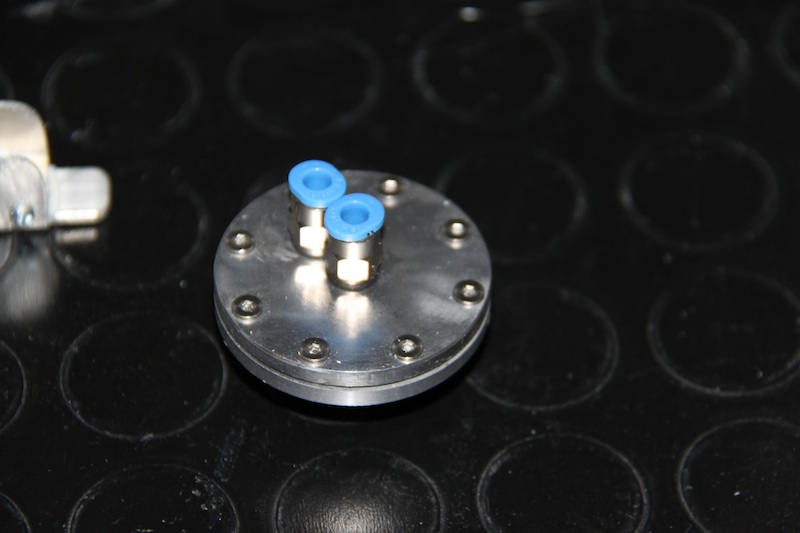

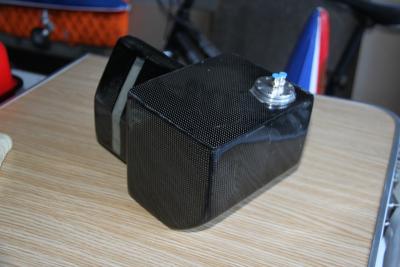

Voici le réservoir avant finition verni et fixation du bouchon et de la trappe de visite.
On s'est payé le luxe de faire une fenêtre de niveau qu'il va falloir jauger.
Nous avons testé avec Franck ce matin  : 3Litres 8 ce qui me donnera je pense 12 à 15 mn d'autonomie en toute sécurité.
Thierry 83

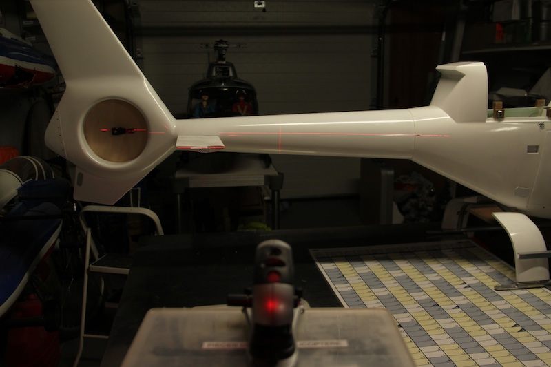

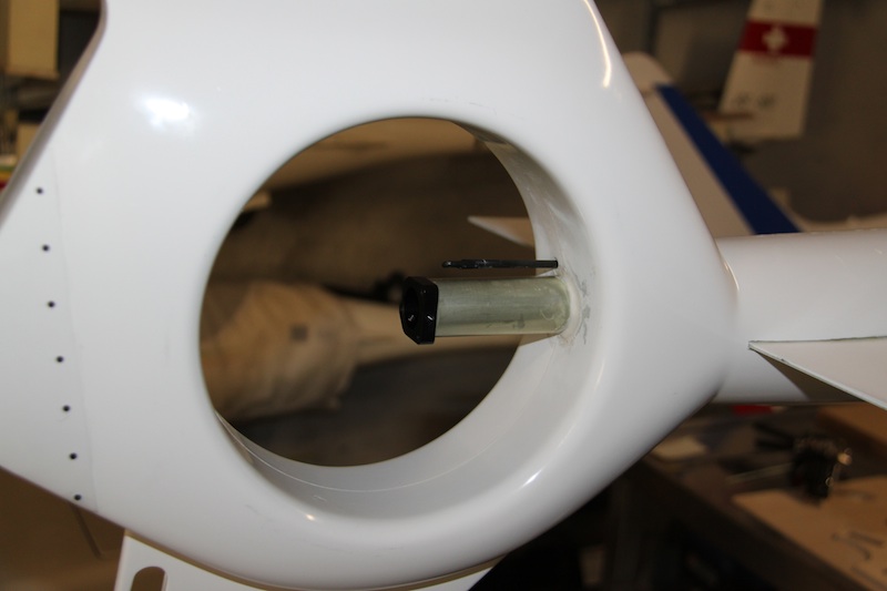

Bjr,

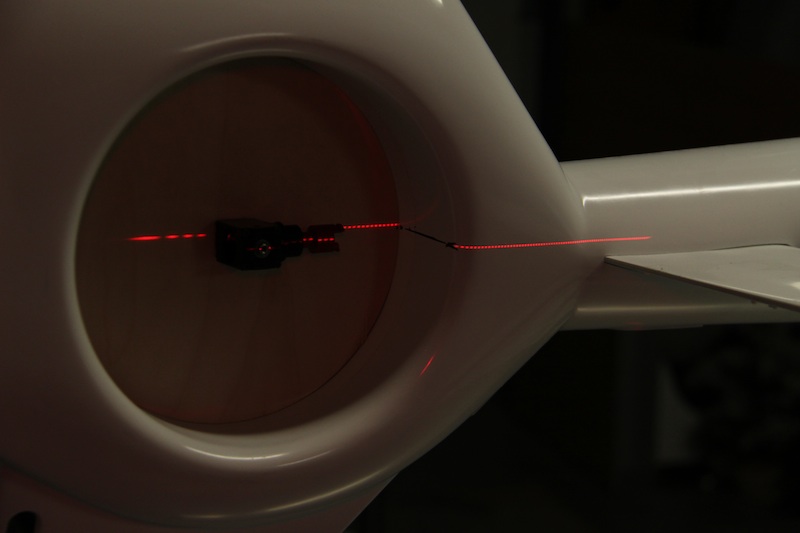

Aujourd'hui par temps de pluie, j'ai aligné la poutre de queue et l'axe de la mécanique avec un laser afin d'être le plus aligné possible.
1.Repérage du centre de l'axe à l'interieur de la mécanique
2. report sur la longueur de la poutre
3. tracer pour le perçage du fenestron.
Prochaine étape : repérage des couples intermédiaires et alignement .
Thierry 83

ah bah oui avec les bons outils ca va tout de suite mieux ... moi mon ptit lazer etait pas droit donc j'ai failli tout foiré a l'alignement de l'ecureuil...
du coup quand il faut aligner la queue j'appel madame ... ok je sors... mdr
bon en tous cas felicitation thierry il a de la gueule cet EC 120 !!!
Il est superbe ton réservoir Thierry (la grande classe)
Si je peux me permettre, ne pourrais tu pas l'installer ailleurs :?:...  Parce-que dans le fuselage on ne pourra plus l'admirer à moins de voler les portes ouvertes  :!:  :!:  :!:  :titter:

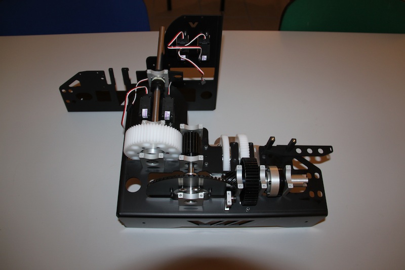

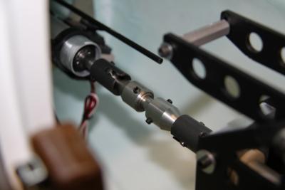

Bonjour /  Après plusieurs jours de réflexion sur le positionnement de la mécanique, car je voulais mettre un cardan entre la poutre de queue et la mécanique.
Ce matin à la fraîche perçage supérieur du capot , et collage de la cage d'anti couple.
Restera ensuite a relier la mécanique et la poutre de queue.
Je pense faire un palier intermédiaire qui sortira de la méca.
Comme cela tout reste démontable.
Bonne journée.

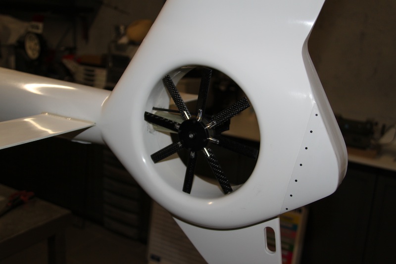

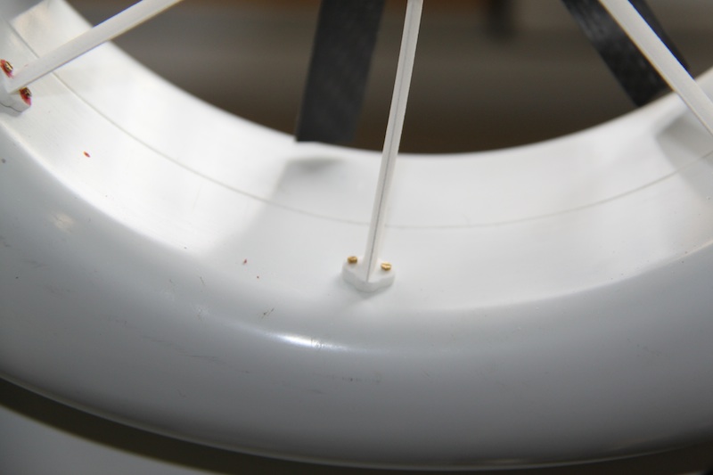

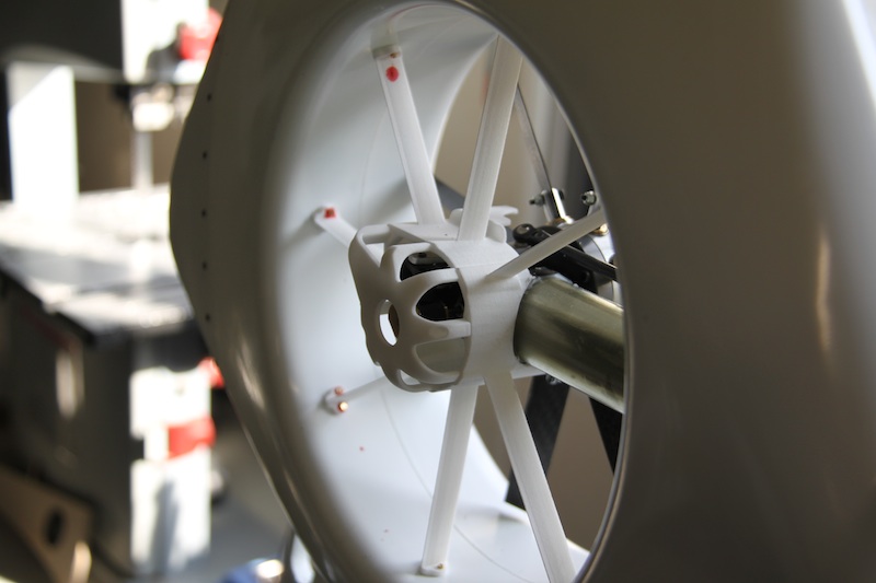

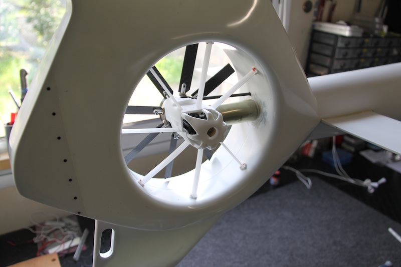

Passon de l'autre coté du fenestron.
Mise en place du flux d'air.

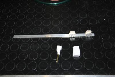

J'ai mis des vis de 1mm de chaque coté des bras du correcteur de flux car l'idée c'est de pouvoir le démonter pour faire une révision de l'anti couple.
Patience car aucune perceuse ne va dans cet endroit la.
Heureusement nous avons nos doigts ( de fées) pour percer à la main.... :razz:
Belle journée à tous
