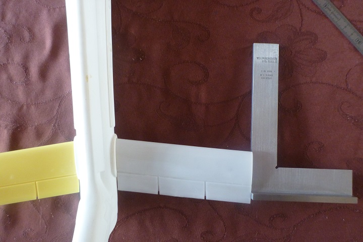

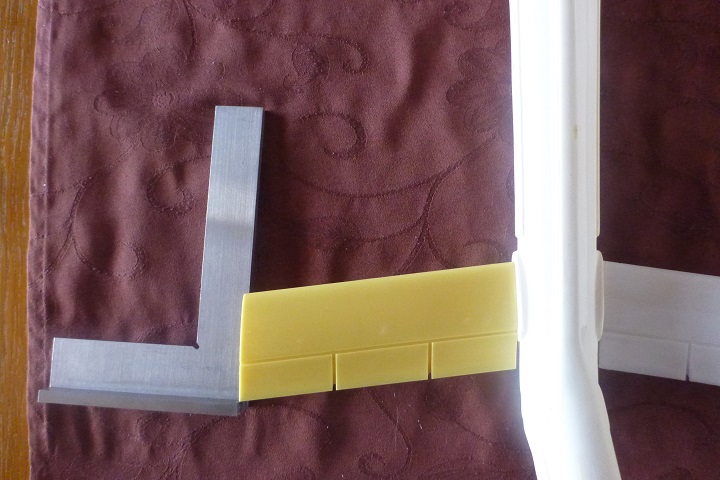

Les dérives fournies ont un angle vers la droite, ce qui m'étonne le plus c'est que l'angle est plus prononcé sur celle de gauche (voir photos). :blink:

Si je prends l'exemple de ton 600, le sens de mes dérives poussent l'avant de l'hélico vers la gauche donc une rotation gauche serai plus adaptée?
Et pour la différence d'angle des dérives (voir photos post précédent), c'est normal?

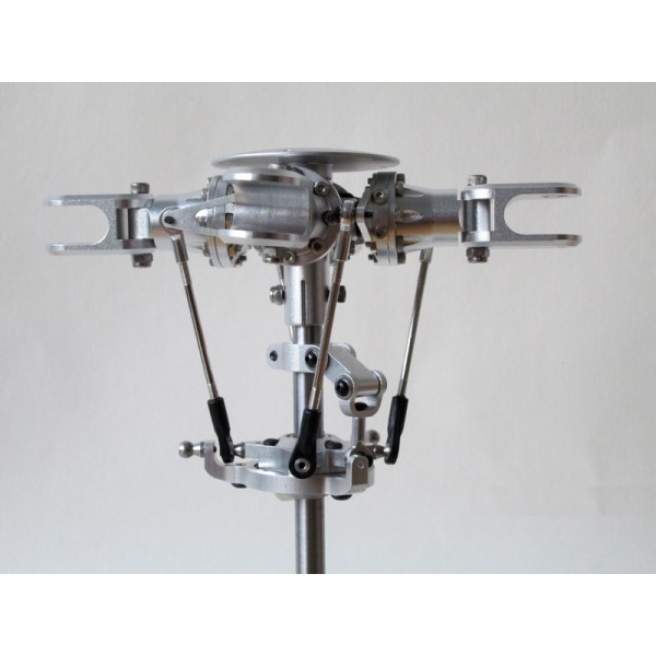

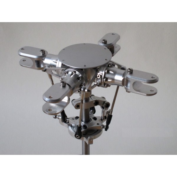

Voici la tete de chez héliscale que je désire monter:

Je me posais donc la seconde question pour pouvoir mettre des pales avec un sens de rotation anti-horaire...
Et si j'inversais le sens des pieds de pales...??

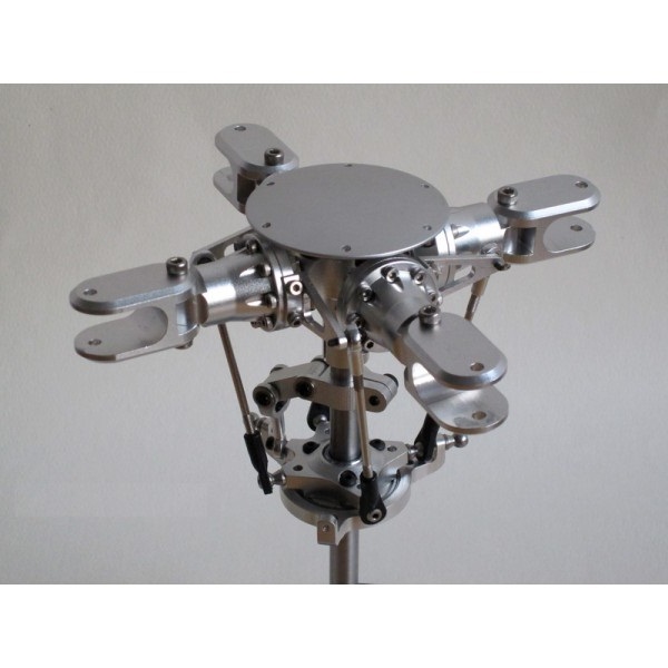

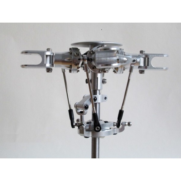

J'arriverai à un montage comme celui-ci:
post-14218-0-30190800-1393718471_thumb.j   post-14218-0-18989400-1393718761_thumb.j
Pourrai-je ainsi monter des Spinblade prévues en rotation droite?
Merci pour vos avis. ;-)
Le plus simple pour répondre à ta question : un mail à Heliscale.
A savoir aussi que selon le type de tête rotor tu peux avoir le plateau cyclique qui commande soit le bord d'attaque de la pale, le bord de fuite de la pale, soit indifféremment l'un ou l'autre.
Regarde des photos du vrai pour voir comment c'est monté, et voir si tu peux mettre les pieds de pales dans ce sens.
J'ai eu la réponse de Héliscale.
Ils ne voient pas d’inconvénient en inversant les pieds de pales d'avoir une rotation gauche. Le soucis est l'absence de pales en classe 500 anti-horaire.
