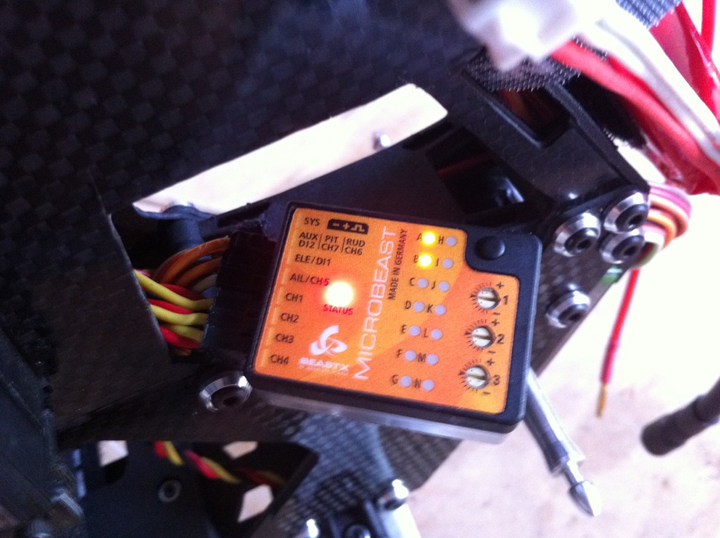

Salut tout le monde.
Je ne suis pas sûr de déchiffrer correctement les codes led pour connaître la version de mon module, et j'aimerais que vous m'éclairiez sur ce point.
Voici les lettres que j'ai.
Les deux premières sont le A et B qui signifient que je suis dans la version3.
Ensuite pour la version de données, j'ai les led B C et H qui sont allumés.
Ensuite pour la version matériel j'ai les led A et H qui sont allumés.

Pour faire simple c'est du language binaire donc si tu n'est pas familiarisé avec ce language , le plus simple c'est de le brancher au PC et le soft te donnera toutes les informations que tu as besoin.
Je me suis attardé, également sur la notice.
Je comprend bien l'affichage de la version 3, pour le reste, je ne pige pas encore.
Il faudrait te trouver une clé, c'est vraiment plus simple, de toute façon, tu en auras besoin pour la prochaine mise a jour et pour récupérer le numéro de série du module si tu n'as pas la boite d'origine.
Obligatoire aujourd'hui pour passer de la 3.08 à 3.012

Je pense avoir déchiffrer le codage.
Donc pour la version du Beastx c'est :
A + B = 1 + 2 => 3
V 3
Version de données ( data firmware ) :
B + C = 2 + 4 => 6 / H = 1
V 6.1
Et enfin la version matériel ( hardware firmware ) :
A = 1 / H = 1
V 1.1
En fait voilà les correspondances des lettres par chiffre.
A = 1 = H
B = 2 = I
C = 4 = J
D = 6 = K
E = 8 = L
F = 10 = M
G = 12 = N
J'étais parti sur du codage 0 1 informatique.
Voilà pourquoi je ne comprenais pas trop comment avoir 3 avec les lettres A et B
Maintenant vous pouvez connaître vous versions sans ordinateur ;)

Hugh,
si c'est du codage informatique, y'a gourance.
C'est 1, 2, 4, 8, 16, 32 ... en fait, pour du binaire, c'est 2 puissance n ou n est le nombre de bits.
Mais pour ton exemple ça marche, vu que tu t'arrêtes à 4 :handgestures-thumbupleft:
