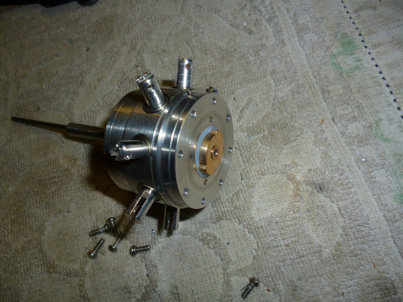

En effet, je me suis inscrit sur ce forum il y a des mois, afin de récupérer des vieux plans pour un hélicoptère que mon père m'a donné suite à l'arrêt du modélisme. La pauvre machine était en pièces et incomplète, cela dit c'était presque compréhensible vu l'âge de la machine. C'est un Schluter Junior 50 phase 2, dirons-nous, plus de 20ans..
A la récupération, je n'avais pas de pâles, l'embrayage était mort, pas de train d'atterrissage non-plus, enfin, j'sais même plus c'qui pouvais manquer d'autre encore.. si, une coque, enfin canopy on dit?
J'ai trouvé certaines pièces d'origine, à savoir le train, un corp avec l'embrayage.. d'autres que j'ai voulu d'office changer comme le moteur, des pâles carbones plutôt que bois, la seule canopy que j'avais pu trouver, une phase 1 que j'ai du adapter et faire forcer un peu..
Enfin aujourd'hui, en vérité, il y a bien plus de pièces qui ne sont plus d'origine, mais la machine vole maintenant. Effectivement, mes pièces en plastique d'une vingtaine d'années se sont mises à casser une par une, me provoquant un premier petit crash.. petit, plus ou moins, et seulement puisque je volais avec un cerceau sous la machine étant complètement débutant en son pilotage.
Bon, le jeu de pâles à 50 dollars, j'ai compris.. j'ai fait depuis vraiment attention à ces casses qui se sont encore produite par la suite.
Première casse qui m'a provoqué le fameux crash, au niveau de la tête de rotor principale, un levier de contrôle sur la flybar qui a semblé s'être desserré, plus, grosse rotule, plus loin sur le même élément, sortie..
J'ai alors décidé de chercher des pièces plus récentes à adapter sur ma machine, et avec des recherches de côtes tout ça, j'ai misé sur le TREX 600 d'Align, qui à l'image paraissait de plutôt bonne qualité.. bonne pioche.. mais grosse adaptation quand-même, puisque j'ai un plateau cyclique décalé à 45 degrés sur mon hélico..
Plus tard, m'es arrivé la casse de la boite d'anti-couple, comme ça.. d'un coup, je vois mon AC un peu en biais, et en m'approchant, m'aperçois de la casse.. ok d'accord ! J'avais déjà modifié mon anticouple, support de pâles, et du coup la commande au passage, et j'avais donc déjà la pièce de TREX pour réadapter encore..
Ma coque eu été morte, éclatée, j'en ai fabriqué une moi-même.. Et dernièrement, puisque je faisais tourner un OS 50 SX-H avec le réso du Enya, j'ai acheté un pot Align, pas encore testé, puisque l'autre avait vraiment l'air de brider mon pauvre moteur.
Voilà.. Je crois que j'ai presque tout dit, on comprend qu'j'bricole le truc franco il m'semble.. si, réservoir plus gros aussi, des roulements sur mes s148.. Il ya plus grand chose d'origine, mais c'est une machine qui vole, avec sa vieille radio et son vieux gyro.

Merci beaucoup,
Oui, je bricole beaucoup, pour ne pas dire presque tout ce que je peux, ma voiture, ma maison, je ne saurais énumérer tout ça.. Il faut dire qu'un bac S Sciences de l'Ingénieur est une très bonne base de connaissances pour oser.
C'est ma passion, et d'autant plus le modélisme radio-commandé, alors quand j'ai récupéré cet hélicoptère, vous imaginez le sourire de joker qui a pu se dessiner sur mon visage..
Un jour, j'aurai tour et fraiseuse et j'espère pouvoir en faire mon métier, mais je ne m'étalerai pas là-dessus..

perso j'ai acheté un combiné tour/fraiseuse l'année dernière, ça a changé ma vie, avec pour première réalisation mon fenestron perso :

Cette pièce est entièrement réalisée avec le fameux tour? en tout cas pas loin j'suppose.. Tu pourras me parler d'se tour/fraiseuse que tu t'es trouvé, si tu en est entièrement satisfait, si le fait de sa convertibilité tu l'trouverais finalement limité ou quoi.. ? (t'en a peut-être déjà parlé sur le forum d'ailleurs, j'regarderai, j'vais chercher à aller baigner un peu avec le chien là..)
En tout cas bonne continuation sur ta machine, cela à l'air de promettre, et j'trouve que ça en jette grave avec ce genre de pièce maison
re,
c'est un combiné tour/fraiseuse, tu peux voir un sujet en parlant ici : http://www.usinages.com/combines-tour-f ... t7216.html
j'ai effectivement fait mon fenestron et diverses pièces sur cette machine qui reste bien pour notre passion, mais ne pas vouloir faire de trop grosses pièces ;)
c'est du chinois, donc mieux vaut prendre son temps pour les réalisations (précision surtout, mais il y a moyen de travailler au 1/100 ème quand même avec !!)
