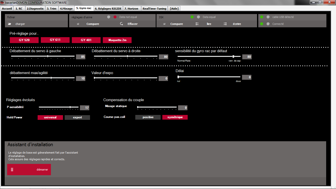

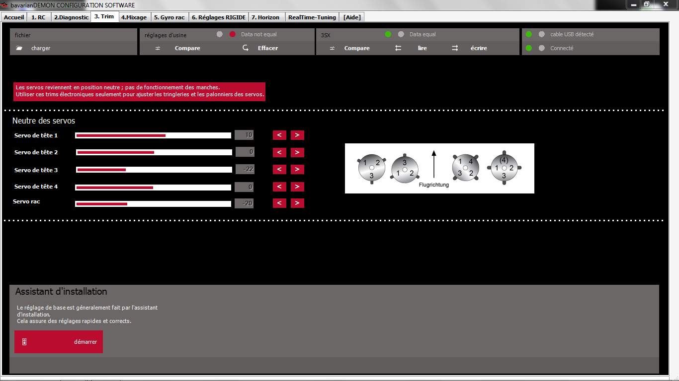

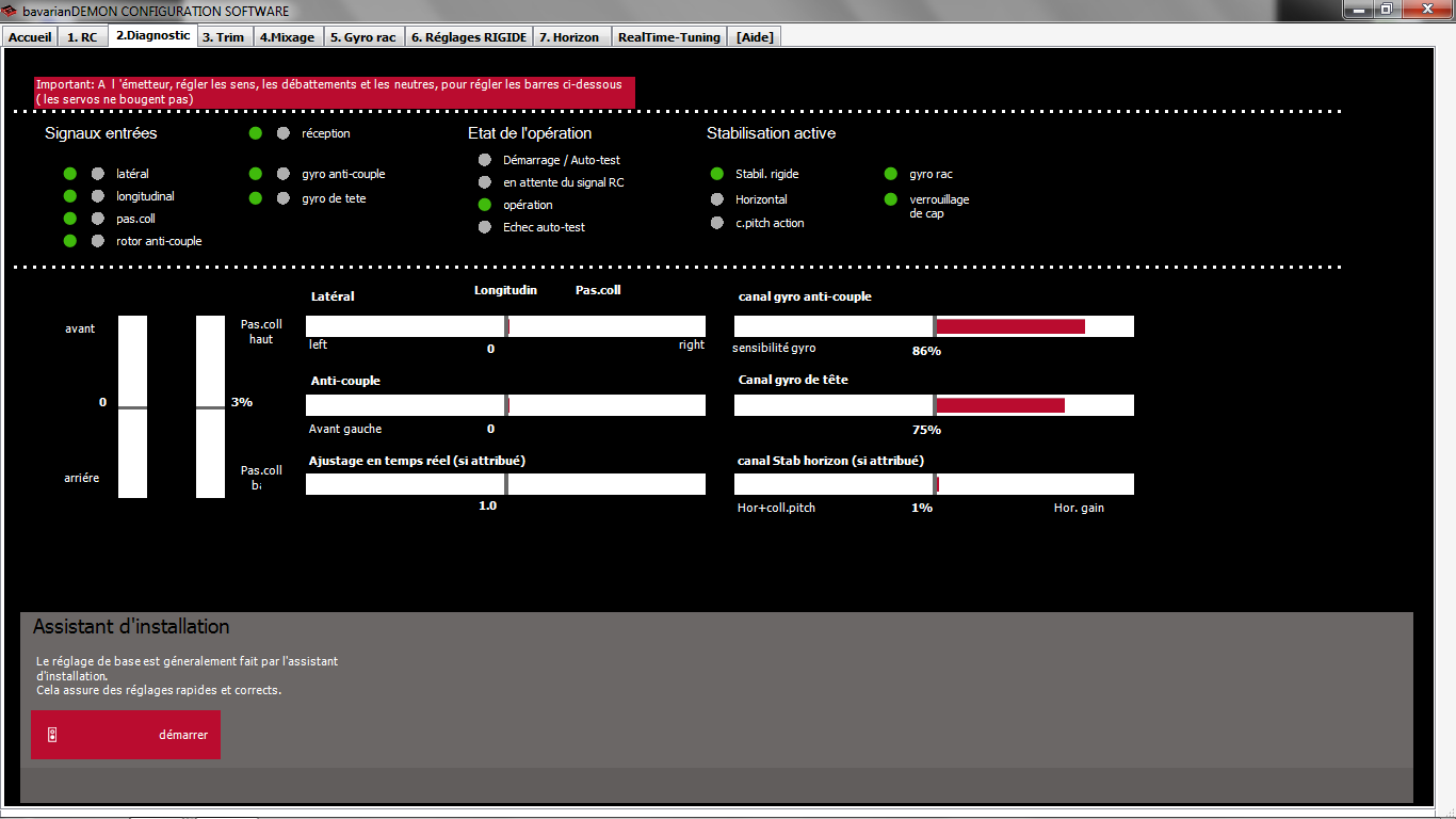

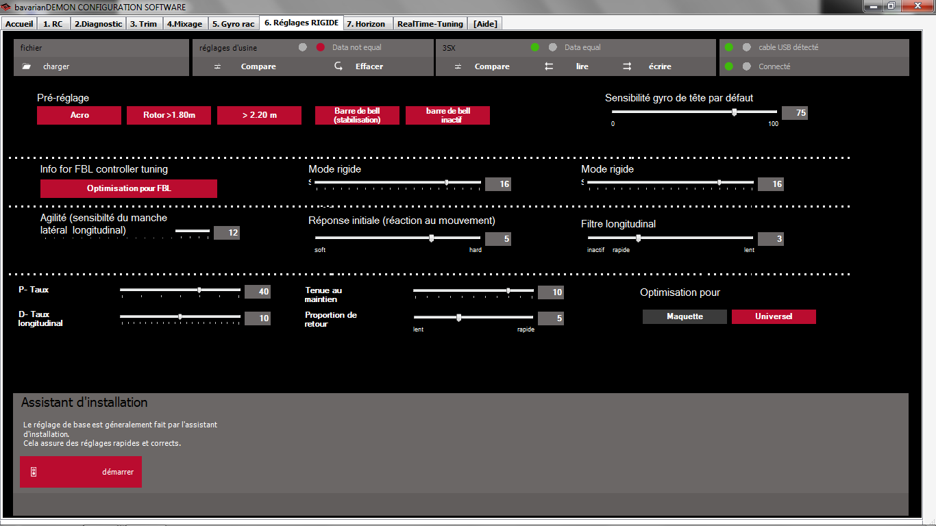

Salut Messieurs,
Pour ouvrir le bal voici mes captures d'écran, j'ai réglé mon HC3-SX en suivant les conseil d'un post sur Helifreak ainsi que des tutos sur youtube. Mon hélico (un Trex600 EFL Pro) vol, mais il n'est pas assez rigide à mon goût, et l'anticouple idem. Je volais précédemment sur mon 3GX d'origine avec lequel la bête était bien rigide et avec un bon vérouillage de cap mais j'ai fait une inversion en sortie de stationaire dos. D'où mon passage sur HC3-SX depuis qq mois.
Je trouve que mes réglages en gain et sensibilité sont élevés mais pourtant le résultat ne me va pas, où en êtes vous pour ces valeurs sur vos hélico et quels comportement avez vous?
