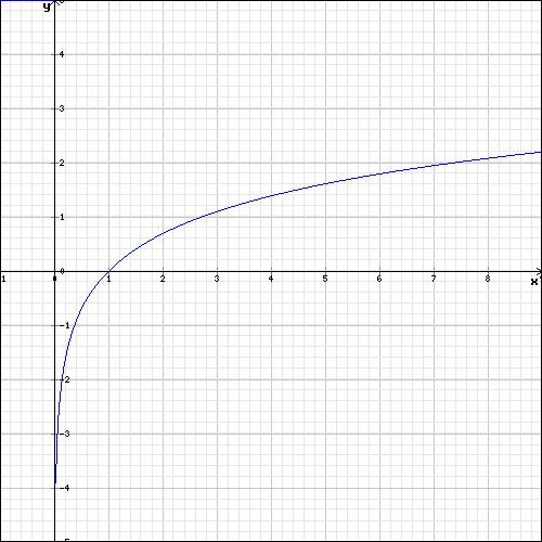

Il y a une petite différence entre le "langage" et "l'effet". Quand on parle d'augmenter l'expo cela veut dire que l'on baisse la réactivité autour du neutre, quand on baisse l'expo on augmente la réactivité autour du neutre.
Sauf que chez FUTABA, quand on veut augmenter l'expo (donc baisser la réactivité) on passe la valeur en négatif, chez JR c'est l'inverse.
Grosso modo voici une courbe ou l'on augmente la réactivité ( LOG ) et une autre ou l'on baisse la réactivité ( EXPO )
