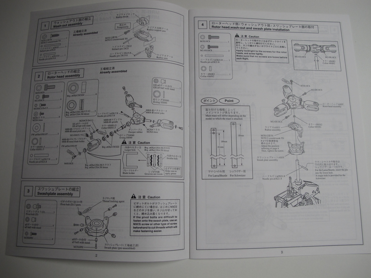

Actuellement en cours de montage d’un lama Hirobo avec la tête tri-pale (MRBIII), je me pose la question concernant les préconisations de la notice de la tête au niveau du plateau cyclique (page 2, ‘Swaschplate assembly’) , dont la partie tournante est en métal, (et où je mets du frein filet sur les vis, pas de problème !), et la partie fixe, qui est en composite (un genre de PA6.6 je dirais, enfin sans être spécialiste), et ou Hirobo indique de mettre du frein filet sur les ‘vis à boules’ (repérées ‘Pivot bolt D’).
Qu’en est t’il, perso j’aurai tendance à ne rien mettre (liaison métal / plastique), ou au pire une goutte de cyano sur ces vis à boules lors du montage pour être sûr de ne pas les arracher, quoi que les efforts sont plus de haut en bas…comment avez-vous réalisé ce point ??
Merci et bonne soirée
helifan
C'est du métrique...en M3.
Pour le frein filet sur ce type de plastique, il n'y a pas de risque qu'il se dégrade?
C'est vrai que la règle 'pas de frein filet sur le plastique car ça le rend cassant' est peut être un peu générale.

Salut, Perso, c'est aussi cyano ..plus par habitude d'ailleurs.
T500 Fbl et Tarot 500 en 4 pales
Gaui EP425 - Vibe NEX E6-500 - Tags01
JR XG6 et XG8
Merci à tous pour vos contributions :handgestures-thumbupleft: .
Comme quoi, chacun d'entre vous à ses préférences!
Finalement, je vais laisser sans rien mettre...comme je fais pour les vis dans le plastique.
Dans ce cas précis, c'est vrai que la notice Hirobo est parfois déroutante, et comme il s'agit d'une pièce sollicitée , j'avais un doute.

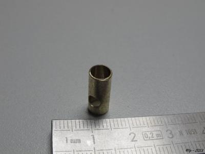

Tout d’abord, le manchon livré, sur lequel vient se visser le pignon après son démontage de la cloche d’embrayage (il est simplement vissé) est en 6mm (Kit spécifique à la tête MRBIII). Donc réaliser une chemise en laiton (ou alu) diamètre int 5mm / ext 6mm. (Si l’axe moteur est en 5mm). Ensuite raccourcir l’axe moteur et faire un plat pour la vis d’entrainement du manchon / pignon.
Le kit électrique est bien pensé, mais aucune notice ! Comme dis sur d’autres postes, prévoir également d’espacer suffisamment le circlips sur l’axe moteur de la bride sur laquelle le moteur est monté, sinon il frotte. J’ai mis 1.5mm d’espacement, avec 1mm le jeu avec le circlips était insuffisant (environ 0.2mm), et à 15000 rpm, j’ai préféré assurer plus de jeu. D’autant que l’implantation des vis dans le moteur est encore suffisante ainsi.

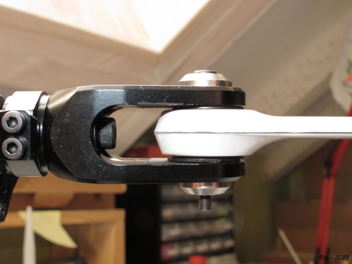

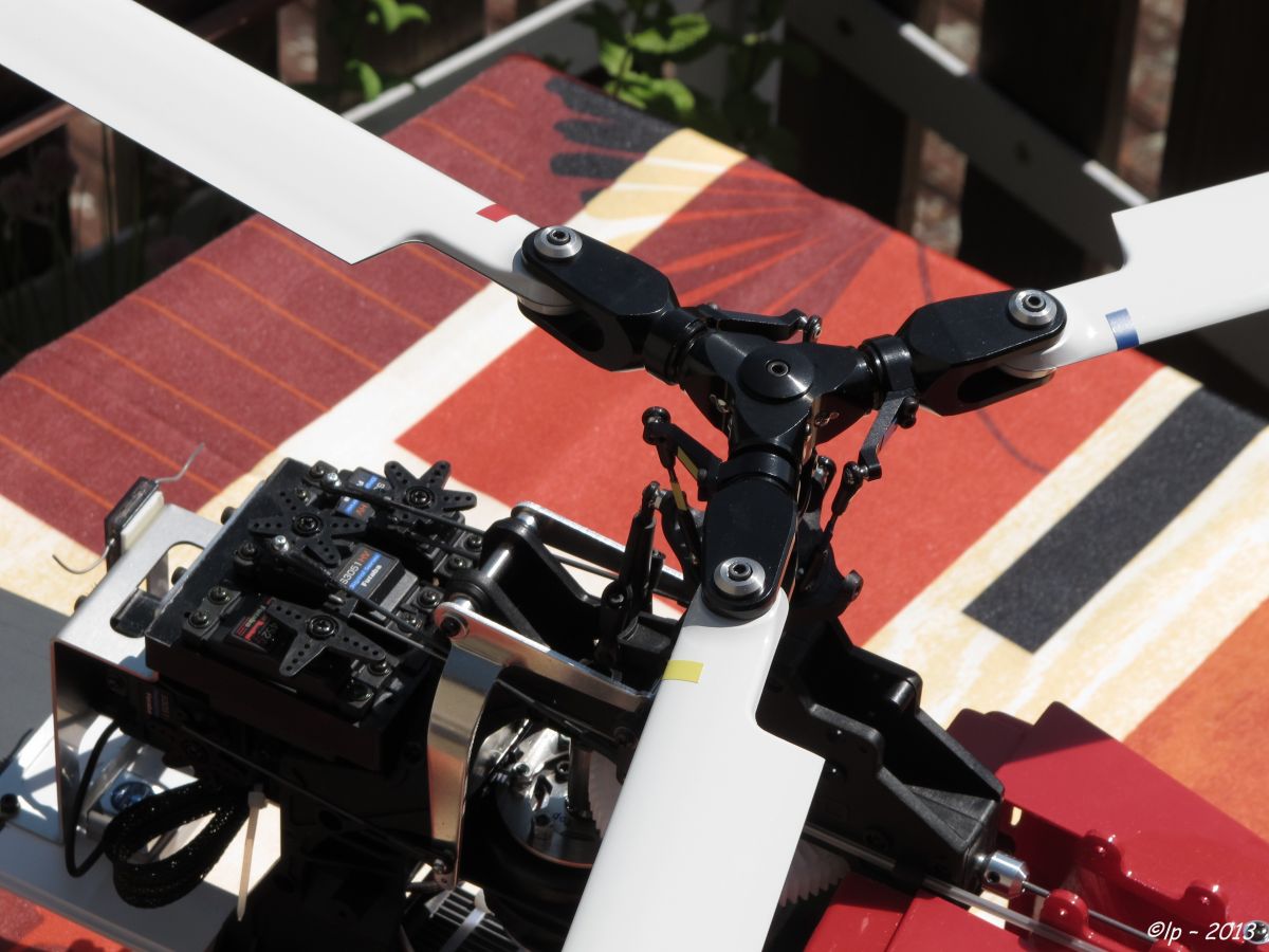

Le montage du Lama se poursuit tranquillement, et j’en arrive à régler la tête rotor.
Les chapes Hirobo ont un sens de montage, avec normalement le marquage « Hirobo » à l’extérieur.
Aujourd’hui en réglage atelier, j’arrive à des écarts d’incidence de +/-0.5° par rapport à la pale de référence. (Réglage sur un tour de chape).
Est ce acceptable, ou est il envisageable de monter sans risque une chape avec le marquage à l’intérieur pour avoir une incidence sur les 3 pales la plus proche possible à l’atelier ?

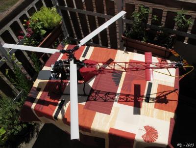

Bonsoir à tous,

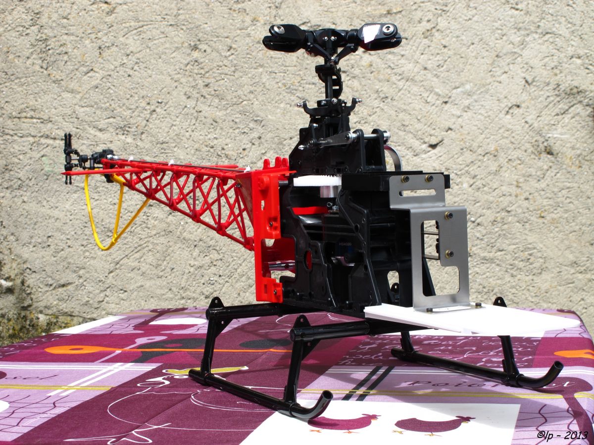

Un petit état de l’avancement du lama…

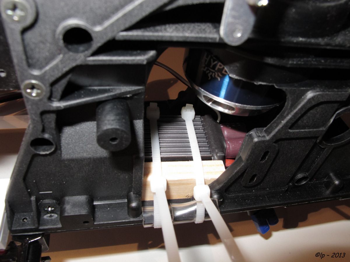

Le contrôleur est logé sous le moteur, dans le sens de la longueur…avec la sortie lipo vers l’arrière. Je voulais que les boucles des 3 fils moteur soient les plus grandes possible et éviter qu’elles soient en contact avec le châssis.(La place est comptée)
La disposition du gyro, récepteur et satellite c’est faite dans le même esprit pour limiter les contraintes sur le câblage.
A l’origine, j’avais prévu de monter les pales bois du kit, mais j’ai un peu m…dé au collage des renforts des pieds de pales à l’araldite, ça ne me plaisait pas trop (épaisseur de la racine un peu forte sur l’une des pales), du coup j’ai monté les Helitec en 500/43…spécialement conçu pour le Lama et elles sont vraiment superbes et légères : 100g de gagné par rapport aux pales bois (230g / 330g) et des soucis d’équilibrage en moins. En plus cela donne un ensemble tête alu / pales fibres bien plus cohérent.
A venir le montage des flancs et de la cabine, et la réalisation d’un support tout simple pour la lipo ….Pour le panier ‘scale’ comme certain font, je verrais plus tard !
Le but est d’avoir à terme un hélico avec un poids en ordre de vol de l’ordre de 4kg /4,2kg…

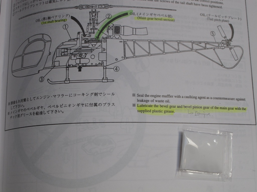

J’ai une question sur le graissage ou non de la denture conique de la couronne principale en Delrin (POM) qui entraine le pignon conique en acier de la transmission d’anti-couple . Hirobo fourni un sachet de graisse et préconise de graisser cette partie. (Voir flèche verte sur PJ)
De mon coté, je crains d’avoir plus de poussières et d’abrasion si je graisse. Quels sont vos retours à ce sujet sur cette machine, faut il absolument graisser pour éviter une usure prématurée ou un fonctionnement à sec est il possible ?

Salut Helifan
Pour ma part je ne l'ai jamais graisser ,c'est une couronne blanche ou noir ? moi c'est une couronne noir.
OK alors là c'est peut être nécessaire de lubrifier avec la dose fournis.
Et non...c'est une graisse qu m'avait prêté Marcel (Heligital) mais je ne me souviens plus la marque. Ceci dit, celle forunie par Hirobo doit faire l'affaire mais je ne me souviens pas l'avoir trouvé...
JR fait une graisse hyper épaisse qui ne centrifuge pas. Cela dit, sur du delrin, je vois pas l’intérêt de lubrifier. C'est autolubrifiant il me semble. Il n'y a pas d'effort important, on tourne gentiment, c'est pas du 3D. Il est bon de glisser un petit bout de tube alu sur la gaine de commande a/c au niveau de chaque point de fixation. sinon cela crée un frottement important (la gaine suit une pente mais est forcée de se mettre à plat sur ces points d'attache ce qui fait frotter la CAP à ces endroits.
Merci à tous les 3 pour vos réponses...
Pour mbla, la graisse fournie par Hirobo est dans un petit sachet 2x2cm, mais sans aucune indication dessus!
Pour Rotodingo, c'est également mon point de vu pour le Delrin (POM) qui a des propriétés "autolubrifiantes"...Pour la commande d'AC, oui j'avais noté ce point dans un post à ce sujet, et j'ai veillé à faire un cheminement de façon à ressentir aucun point dur à la main.
Je vais regarder la consistance de cette graisse fournie, et je verrai si j'en applique un peu ou pas. Comme le souligne mlba, si cela réduit le bruit, c'est que l'engrènement est plus fluide, donc source de moins de vibrations également de ce coté-là.

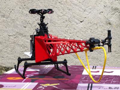

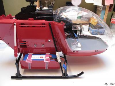

Bonsoir à tous,

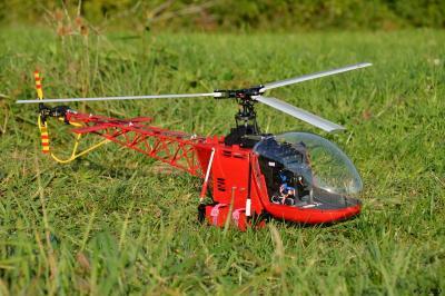

La période estivale terminée, j’ai finalisé l’emplacement du bac commencé cet été pour mettre la lipo de propulsion. Je souhaitais une solution pratique pour le fixer et mettre la lipo, et je l’ai donc réalisé à partir d’une feuille d’alu de 0.8mm simplement découpée et pliée, fixée sur le flanc droit par deux vis M5 sur les trous existant. Ce n’est pas la solution la plus esthétique ou la plus réaliste, mais dans ma démarche, je souhaite avant tout une machine robuste, pratique à utiliser et légère. Le souci du détail, c’est quand on a acquis un pilotage sûr en toutes circonstances !
Je voulais d’ailleurs que ce Lama soit le plus légé possible, pas seulement pour une question d’autonomie, mais aussi pour pouvoir progresser dans cette taille avec un hélico réactif et non piégeur en terme d’inertie.  J’espère que ce sera le cas !
 Le pilotage se fera sans module d’assistance. C’est le choix de la simplicité,  pour ne pas m’encombrer avec la gestion d’un module FBL, ensuite la tête MRB III associée aux pales Helitec le permet également, et surtout pour revenir à un pilotage de base où c’est le pilote qui donne les corrections. Il se peut que j’en revienne, mais je souhaite essaye comme cela.
Le Poids en Ordre de Vol du Lama est actuellement de 3,75kg avec une lipo 6S 2950mAh (500 gr) mais sans la fausse turbine et l’aménagement du cockpit prévu pour cet hiver. Une fois terminé, le POV devrait être juste au-dessus des 3,9 kg (je visais initialement 4kg à 4.2kg). Pour l’autonomie, entre 4 et 5 minutes …enfin, je l’espère, avec 20% restant en fin de vol.
