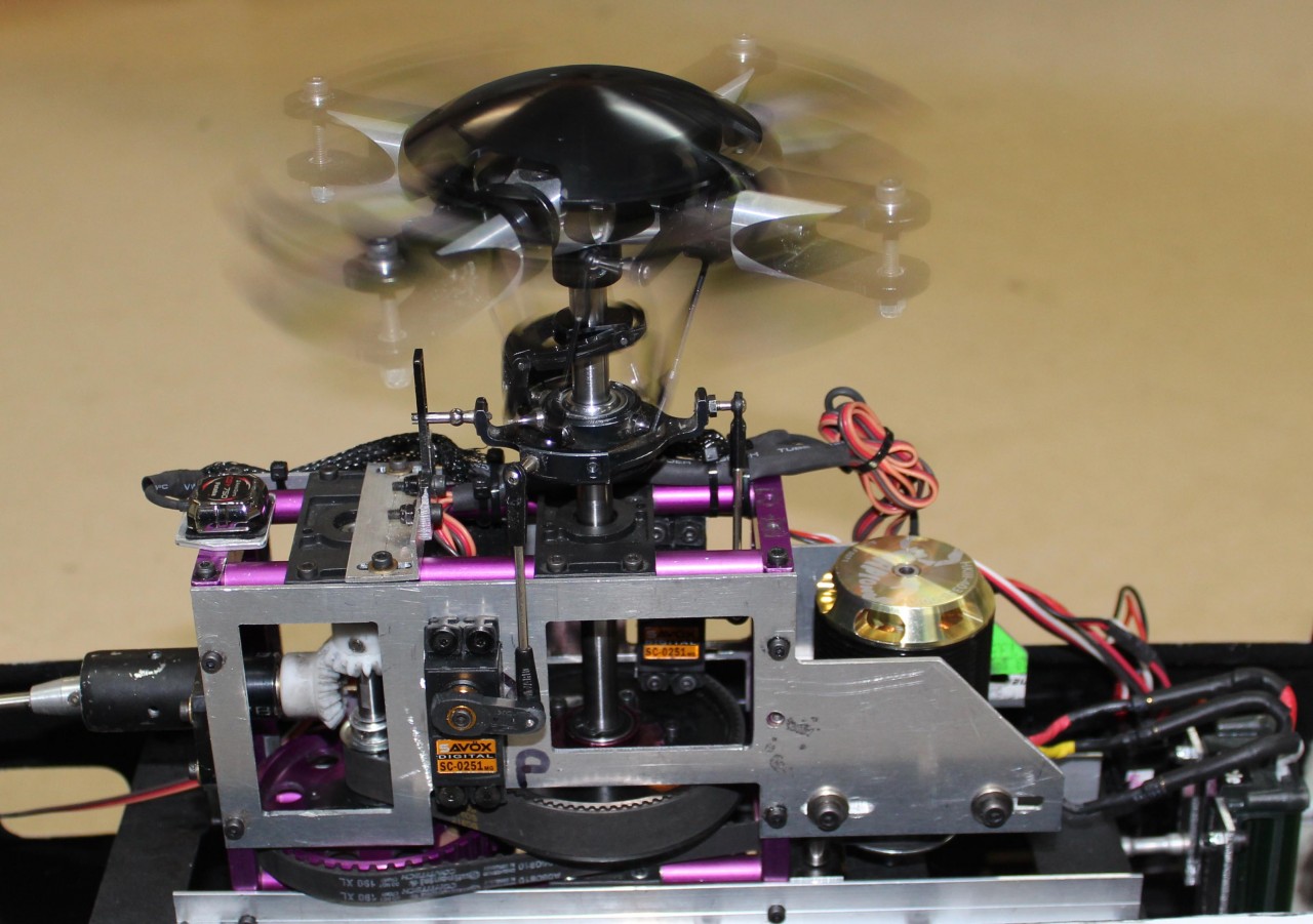

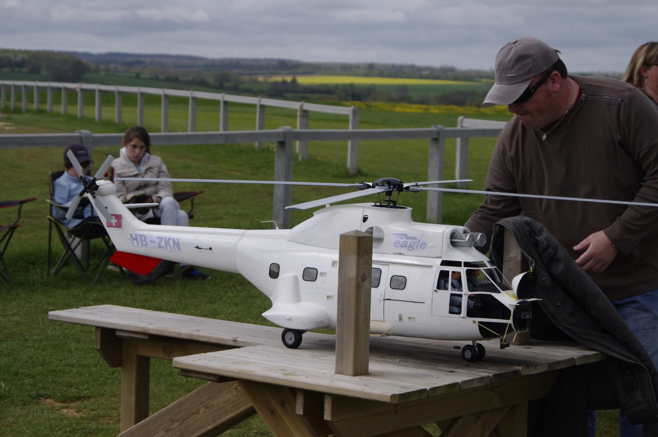

J'ai craqué pour un SUPER PUMA BAUMANN et les finances ne permettant pas d'acheter la mécanique correspondante, j'ai transformé une vielle méca Xtrem VARIO en électrique .
L'hélico est terminé , seule la peinture reste à faire .Cette mécanique transformée prend place sous le capot du PUMA ce qui permet un traitement maquette de la cabine .

moteur scorpion 4035 500 + esc castel 120A en governor 1300 tr/mn
lipo 10S 4000 mA x 2 en parra soit 8000 mA
servos savox 3x 16 kgs et 12 kgs à l' AC
Gyro futaba cgy 750 en mode vol N°2
tete et renvoie d'AC HIROBO
pales Sitar (BAUMANN) profil S rotation droite 1.8 m

Le gros avantage de l'EXTREM , c'est quelle est entièrement modulable , on peut changer de sens ou deplacer tous les élements comme on le souhaite.
Electro, il ne reste plus grand chose ainsi elle devient très compacte

Pour la déco , ce devrait être celle là EAGLE HELICOPTER SUISSE
http://www.swissheli.com/history/hb-zkn.htm

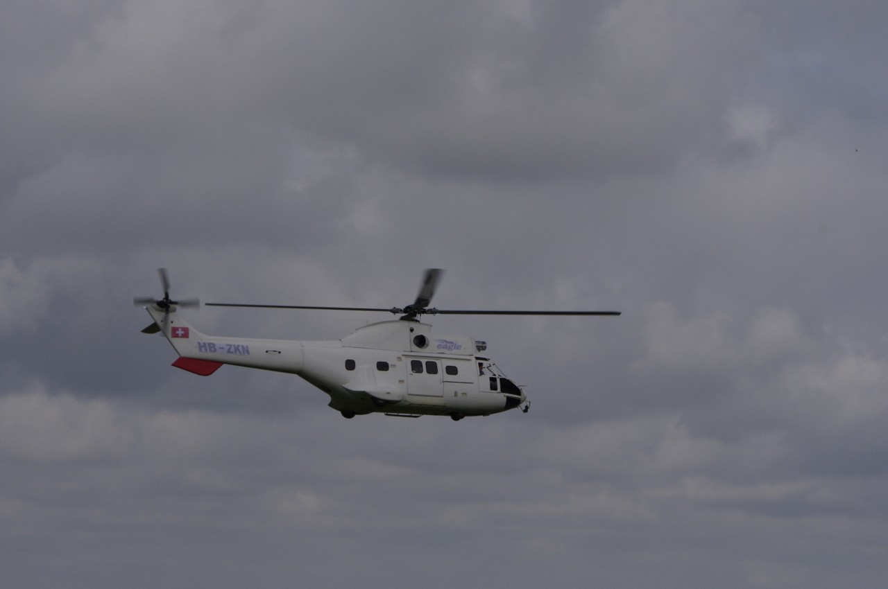

J'ai déjà effectué plusieurs vols et de l'avis des copains du club, ils le trouvent très gracieux malgrè sa taille imposante et ses rondeurs .
après sept mois de travail , je suis toujours ravi par cet hélico et je crois qu'il va rester longtemps dans ma collection .
L'AC a quatre pales , c'est un Vario, il est très puissant , il faut éviter de donner de grands coups sur un sol où l'accroche des roues est bonne sous peine de voir le fuselage se déformer .J'ai mis 30 % d'expo !!!
La transmission est du GRAUPNER en 5 mm et le renvoi d'angle est tout métal, c'est celui de chez HIROBO comme sur mon TIGRE .
L'arbre principal tourne dans un tube de queue de TREX 600 sur deux paliers caoutchouc et roulement de T600. J'ai monté la méca ainsi que toute la transmission , j'ai mis en rotation très lente pour assurer un auto alignement de l'ensemble et j'ai injecté de la mousse expansive dans la queue.
Cela assure un collage parfait du tube et une insonorisation de cette partie de l'helico, bien sûr j'ai découpé et poncé la mousse après séchage afin d'alléger le plus possible .
