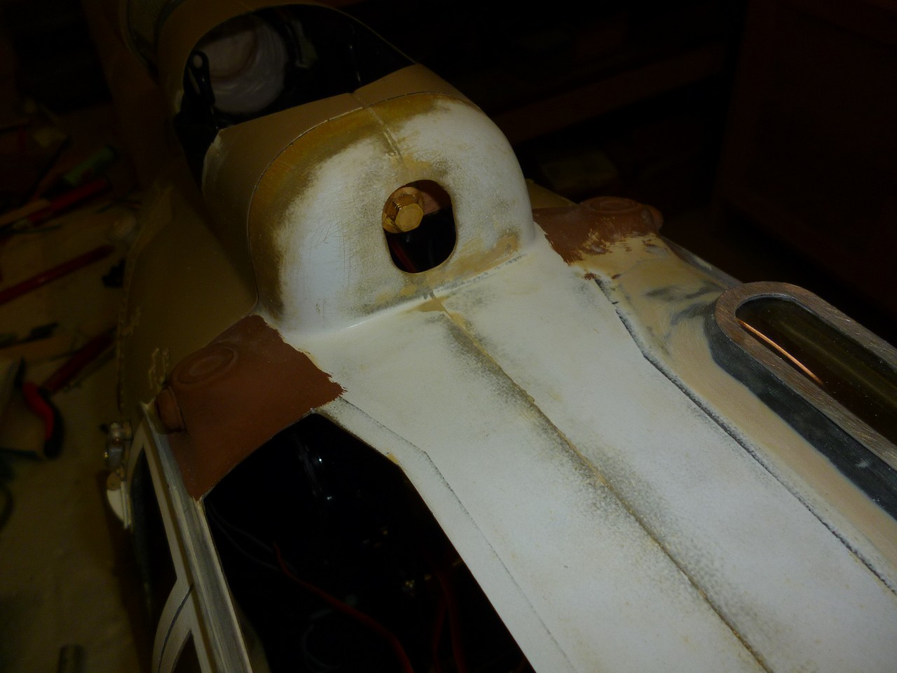

j'ai fini par trouver la solution qui me convient et je l'ai réalisé hier soir, voici en photo :

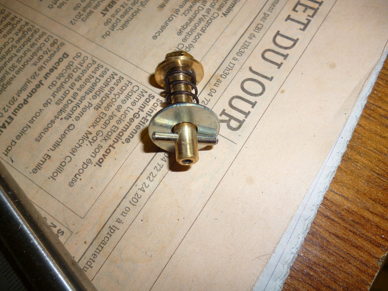

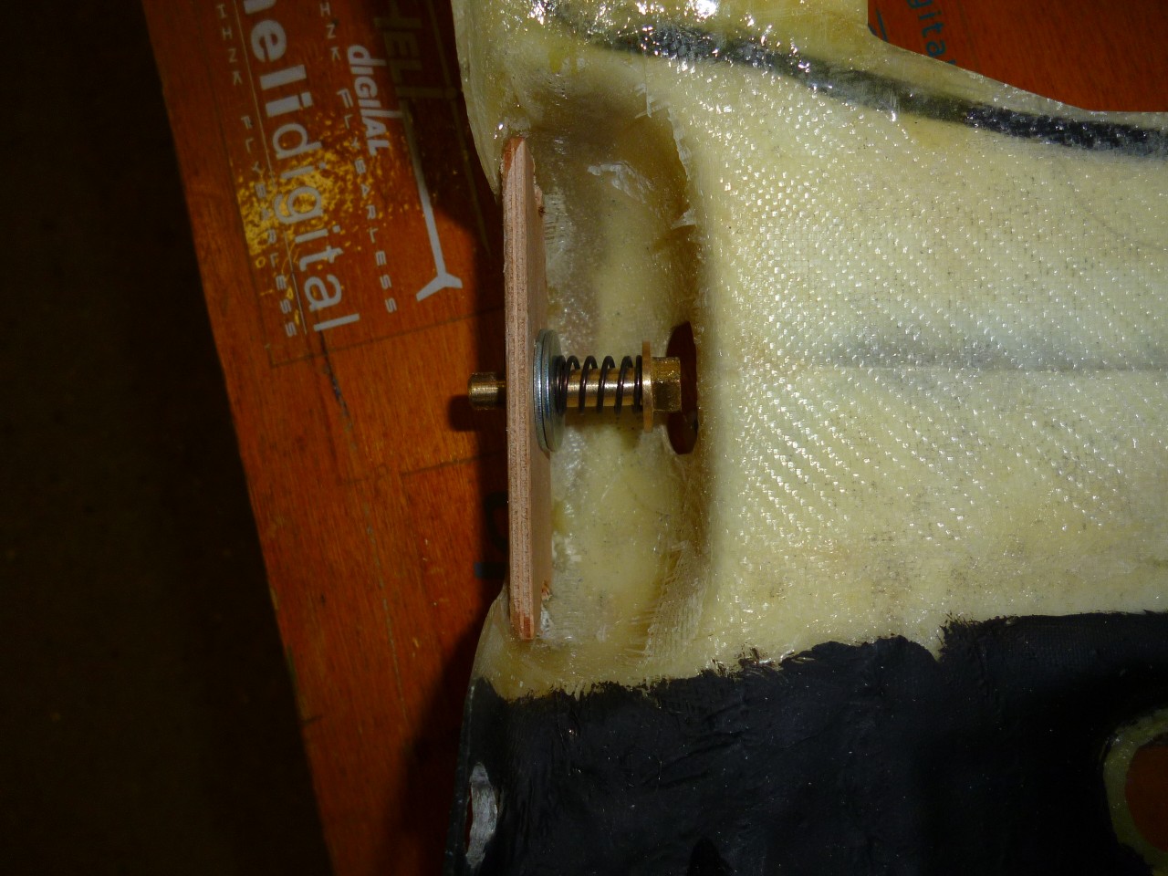

J'ai utilisé un rond de 6mm en laiton sur lequel j'ai brasé au chalumeau un morceau de laiton (percé avec un trou de 6 pour emboiter le rond). Ensuite, un coup de tour pour mettre ça rond et faire un appui large pour le ressort. Puis un coup de fraisage pour faire un hegagonal (pour clé de 8 ).
A l'autre bout, perçage à 2,5 mm pour insérer un morceau de CAP, et filetage dans l'axe à M3 pour insérer une vis sans tête M3x3 bloquant la CAP.
Utilisation d'une simple clé à pipe de 8 pour verrouiller/déverrouiller.
en position "verrouillé" :
