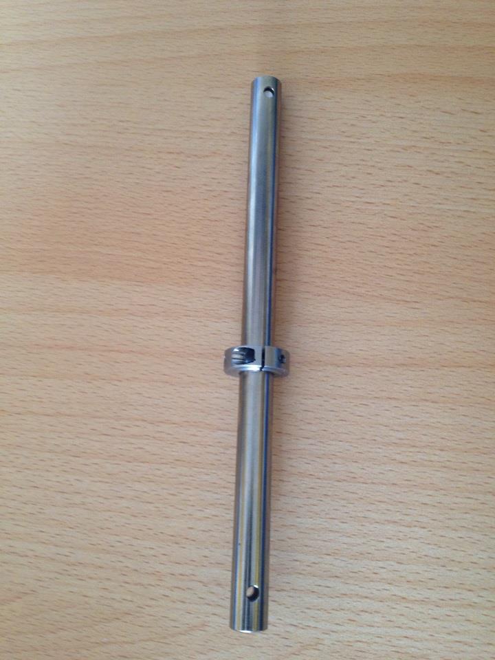

Si on compare les 2 photos, c'est à se demander si l'axe n'est pas plus long sur ton vibe (Fab) car même si tu rabaisses le plateau comme Olive, tes renvois ne seront plus horizontaux comme c'est déjà le cas sur les 2 photos....
Soit une erreur d'axe... soit de montage :think: :think:
Sur ta photo quand tes deux renvois de latéraux sont à plat, tu doit voir la vis de la fourche à travers le flanc

Comme noté dans la notice: "use the locating hole in the main frame to help achieve the 90 position"
Ensuite la longueur de l'axe,tu as bien choisit le bon trou de l'axe?
Le trou le plus "court" se trouve en haut (ou tu fixe la tete) et le trou "le plus long" se trouve ou tu fixes la couronne.
Cela m'etonnerai fort que tu sois le seul a avoir un axe qui n'est pas le bon ;)

Tu pourrais mesurer l'entraxe des perçages ?
Ça dira de suite si c'est le bon axe...enfin quand je rentrerai ce soir...
