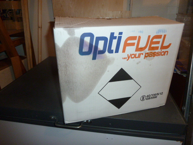

En prévision du beau temps qui approche, je viens de recevoir mon carburant préféré, que j'avais commandé, soit 12 bidons d'OPTIFUEL 20 SLV.
Réception des colis: tout est nickel, pas endommagés. Mais surprise, il y a de grosses taches de carburant sur l'emballage carton. Donc ouverture des cartons, et je constate que sur les 12 bidons de 5l, il y en a quatre qui fuient!!!!
les fuites proviennent toutes des bouchons de sécurité, mauvaise étanchéité ou mauvais serrage, je sais pas trop, peut être les deux.

Dans quel état étaient les opercules sur les bidons qui fuillaient :?:
Effectivement, normalement un bidon qui n'a jamais été ouvert ne peut pas fuir, il y a des opercules 100% étanches.
idem ,
achat d'un carton de 4 bidons la semaine passée et 2 bidons avec une petite fuite au niveau de l'opercule , goute en dessous du bouchon et trace grasse dans le fond du carton et opercule vraiment facile a enlever par rapport a d'habitude ... il m'a semblé pas bien collé

les opercules étaient normales, pas arrachées.
je pense qu'il s'agit d'un défaut d'étanchéité du bouchon, et si le carton est couché sur le coté ou inversé pendant le transport, alors ça fuit!
Cela a toujours été un point faible leur bouchon chez Optifuel mais bon depuis qu'ils ont mis des opercules si elles sont bien collées cela ne devrait pas fuir :think:
Moi j'ai le bouchon en alu anodisé rouge et il est pas tiptop. Le joint c'est bouffé en 1 mois et j'ai dû faire faire un joint en matière spécial carburant dans une boite que je connais et depuis j'ai toujours le même joint (3 ans) :whistle:

Bonjour, l’étanchéité avec les bidons métal est difficile, en fait ce n'est pas au niveau du bouchon proprement dit que cela doit fuir, mais au niveau du col qui est en contact avec le métal.
Les bidons sont remplis métal nue, et l'ensemble bouchon est clipsé en force. On est en contact métal/plastique, et selon les dilatation ou rétractions en fonction de la température, l’étanchéité est un peut aléatoire.
Pas facile à résoudre si c'est bien cela.
