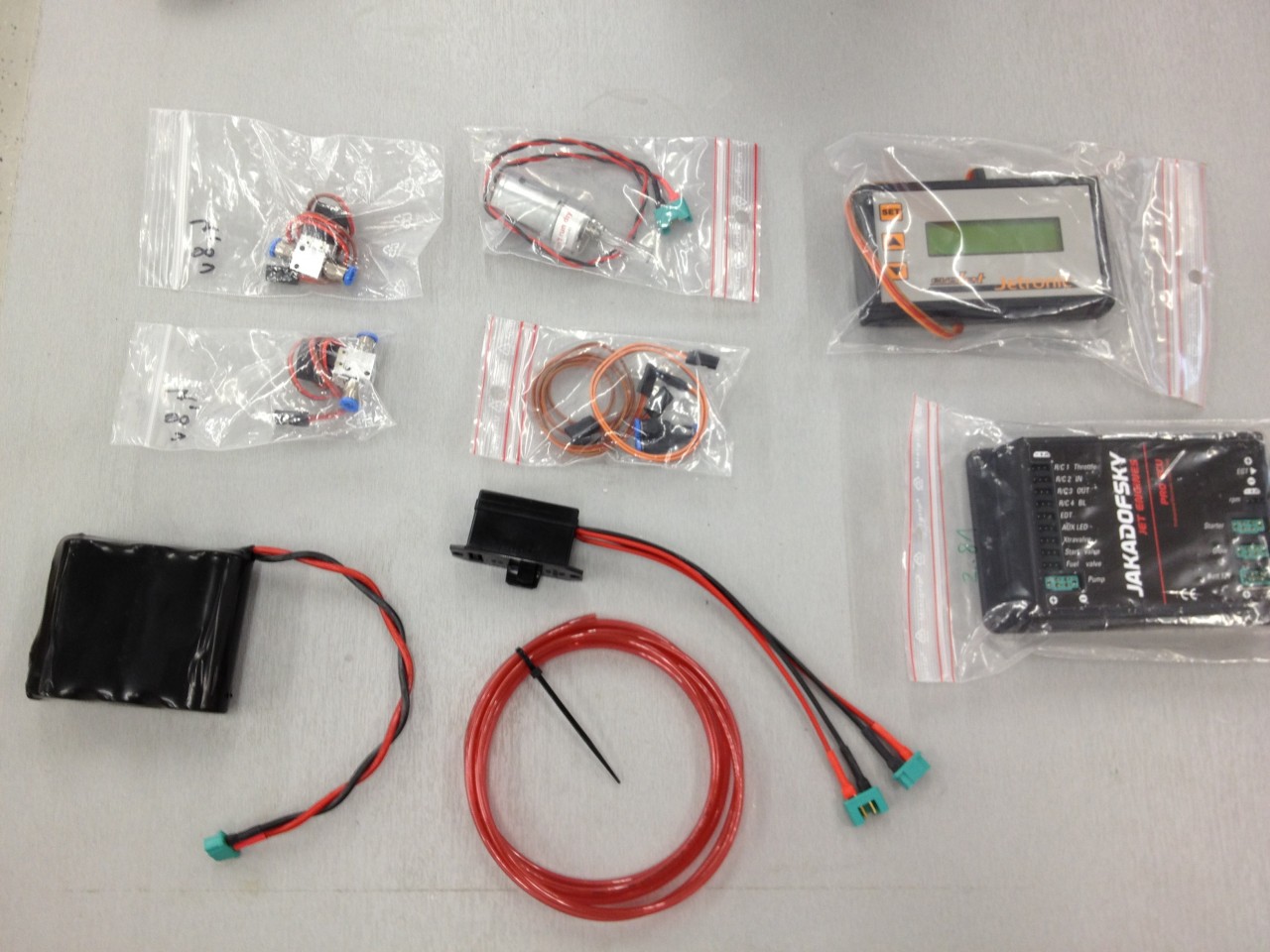

Bonjour Bernard,
Pour info, voici le contenu de la PRO5000 du Bell, à l'ouverture de la boite.

SAlut
JF .. c'est clair que l'accu et l'inter sont là pour dire d'être là !!
mais complétement en anachronisme avec la technicité d'aujourd'hui ..
surtout pour un produit de cette réputation ..
ils auraient mis un porte piles .. c'est pareil ..
je comprend tout a fait les remarques de Bernard .
je l'aurai eu mauvaise aussi ..
désastreux comme image pour la marque ..
8)
Tanguy

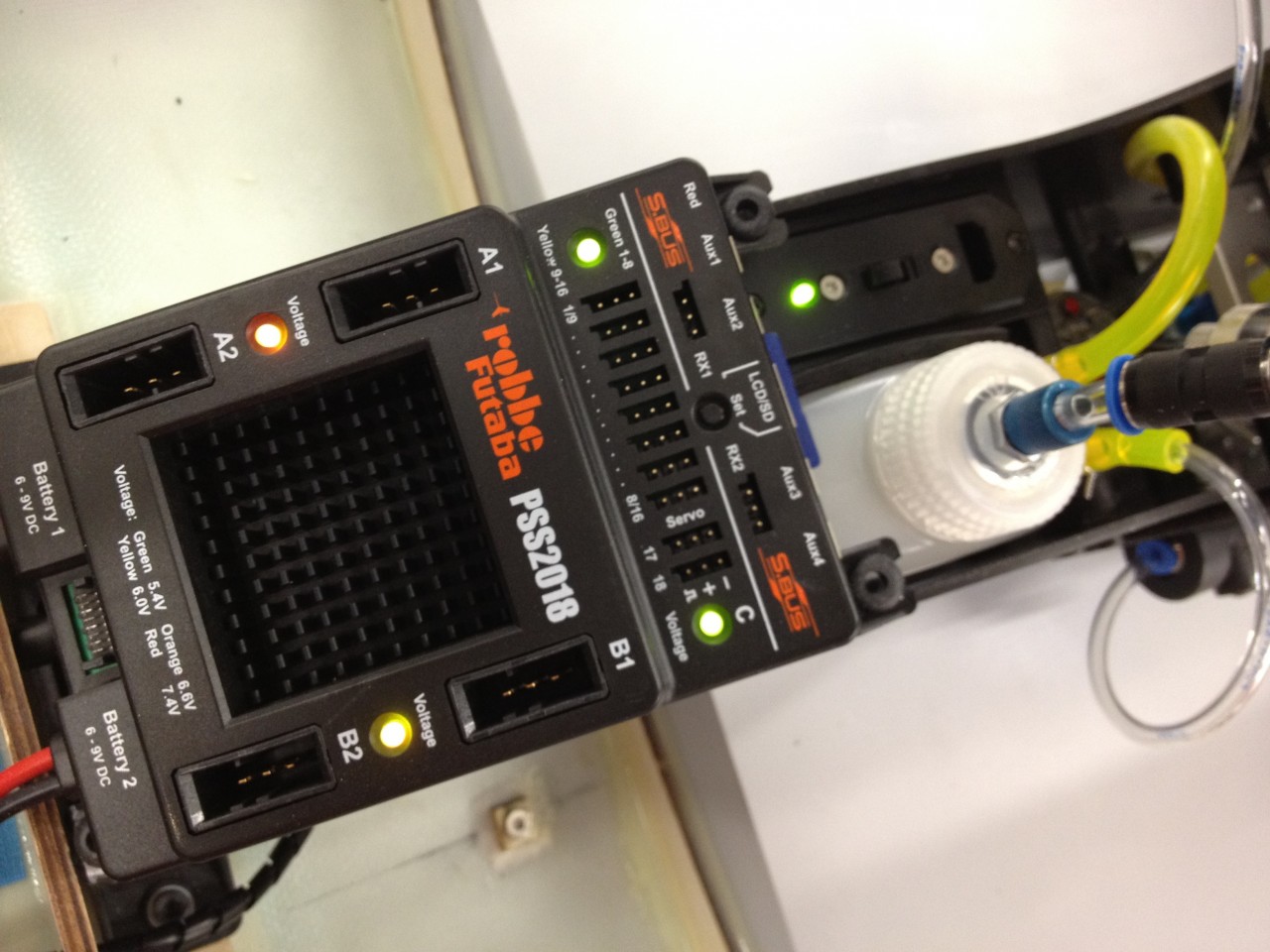

Salut Tanguy,
Sûr que c'est ridicule !
Le problème avec les "Teutons" c'est qu'il sont sûr d'être les meilleurs et que leurs produits sont au top de la perfection. Et comme en plus ils sont vraiment bornés ......
Sur le Bell l'accus est un KONION en 2600mA (8 vols environ) et l'inter à été remplacé pas le "display" de la PSS2018 ROBBE.

Bernard,
Petit rectificatif sur ce que j'ai dis:
- Rémi à conservé l'inter et il est même là :
L'inter ne peu pas avoir été remplacé par le "display" de la PSS car, bien sûr, ce n'est pas le même circuit.
Avec toutes mes excuses
JF
