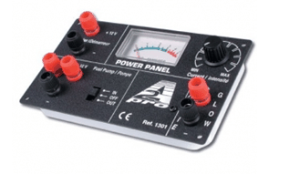

Le chauffe bougie est – il raccordé directement à la batterie, ou est-il raccorder à un panneau de contrôle avec un bouton et un vumètre ?
S’il est raccordé à un panneau de contrôle, lorsque tu branche le chauffe bougie sur la bougie, le vumètre doit être dans le vert. (ce qui prouve que la bougie est encore en état)
Si le vumètre est plus bas que le vert, tourne la molette du panneau de contrôle jusqu’à l’indication soit dans le vert. (pas dans le rouge, sinon la bougie va faire dégager)
Si le vumètre n’indique rien et que l’action sur la molette ne donne rien, la bougie est morte.
Si le chauffe bougie est raccordée directement sur la batterie sans passer par le panneau de contrôle, elle est morte. (elle n’aime pas le 12V)

Le démarreur est raccordé à un emplacement spécifique qui n’est pas repris sur le vumètre.
Le chauffe bougie lui est raccordé directement sur les bornes sous le vumètre.
Quoi qu’il en soit, si le vumètre n’est pas dans le vert lorsque tu raccorde la bougie au chauffe bougie, il faut utiliser le potentiomètre (molette) afin d’envoyer plus de jus sur la bougie et faire monter l’aiguille du vumètre dans le vert.
Si l’aiguille ne bouge pas, la bougie est morte.
Comme dit plus haut normalement lorsque tu branche le chauffe bougie ton aiguille doit monter dans le vert. Sinon cela veux dire que ta bougie est grillée.
Sinon tu branche directe le chauffe sur ta bougie ou as tu un déport de bougie ?
effectivement si ton vumètre reste sur 0, ça ressemble fortement à une bougie grillée.
utilise un multimètre en fonction bipper et teste la continuité de ta bougie, c'est un filament donc ton bipper devrait sonner sauf si ta bougie est morte.

j'ai un déport de bougie , pas testé sur la bougie direct , par contre je n'ai pas de molette sur le vumettre , mais quand je le branche soit le chauffe bougie soit le demarreur le vu mettre bouge mais au lieu de monté il descend en dessous de zero
Raptor 50 titanium avec radio futaba
ta batterie 12V qui te sert d'alimentation est branchée à l'envers à mon avis car le vumètre devrait monter vers 3 Ampères normalement.

Sinon pour voir si tu as du jus, tu démontes ta bougie, tu branche la pince croco sur ta bougie, tu mets le culot de ta bougie sur une ailette de ton monteur et tu branches le chauffe bougie.
Normalement tu devrais voir le filament rougire.
Vérifie le raccordement de la batterie, il est possible que le vendeur se soit loupé lors de la précédente charge.
Pour le power panel, il sont tous plus ou moins sur la même base, deux bornes 12V pour le démarreur, deux bornes avec interrupteur 6-12V pour la pompe à carburant, un vumètre avec à proximité deux bornes marquées GLOW et un potentiomètre de réglage.
Respecter les polarités, sinon le vumètre part dans le mauvais sens et le démarreur aussi.
Vérifie comme je l'ai indiqué car peut être que ton chauffe bougie déporté soit mal recordé à la masse du moteur !!
