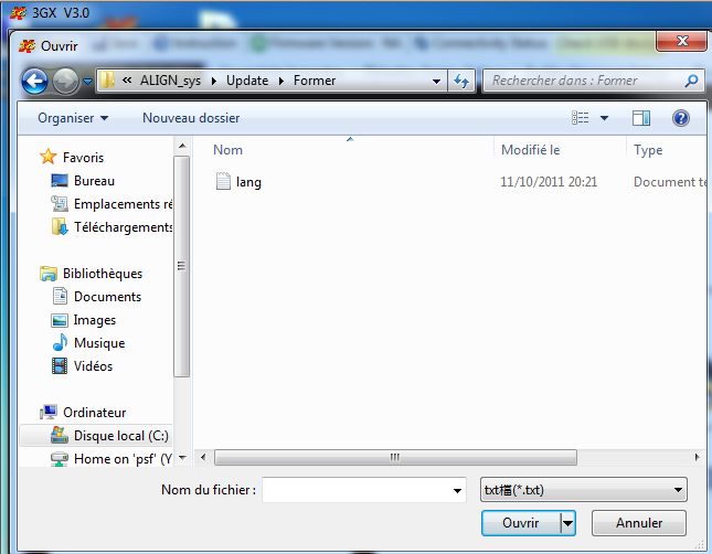

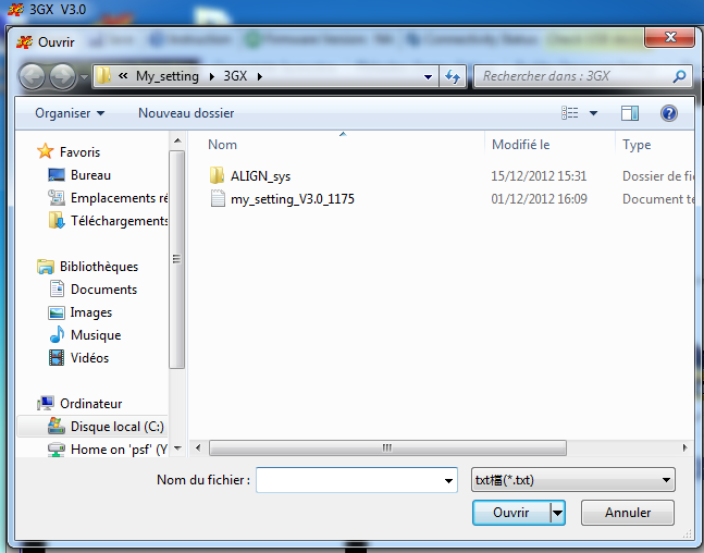

bonsoir a tous ,
J'ai le même problème que Pisler concernant l'absence des presets dans mon dossier "Align_sys". Et contrairement a l'ancien menu du 3G il n'y a pas de "choix" concernant le modèle, de base c'est le t-rex 700E, es-ce normal ?
Jusqu'à maintenant j'avais pas ressenti de problèmes sur mon 600 mais depuis que j'ai fait l'acquisition d'un 450 équipé 3GX , je lui trouve un comportement un peu bizarre lors des pirouettes ... Alors je me demander si ça pouvais venir de là ? Merci de votre aide
