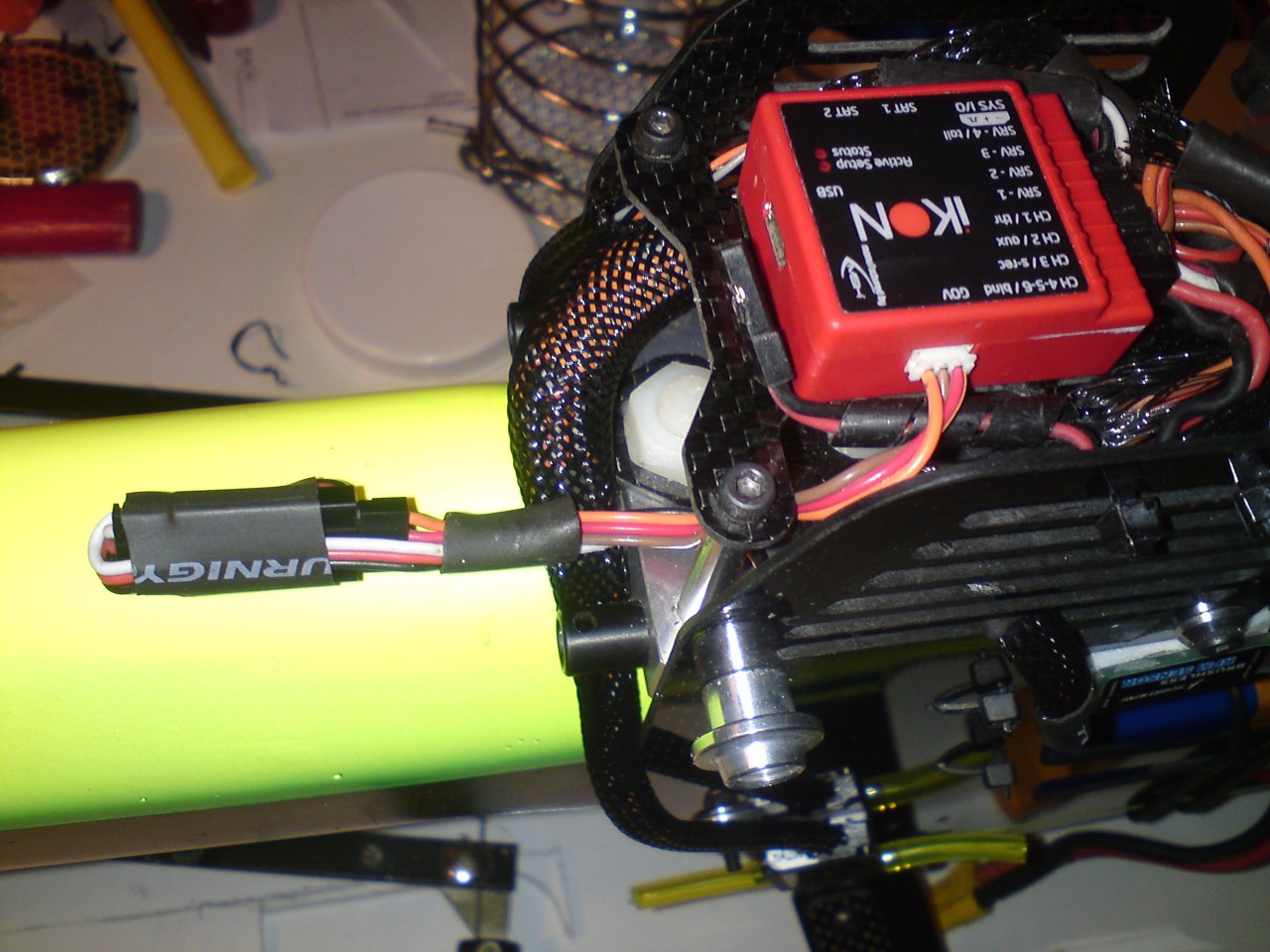

j'ai reçu la semaine dernière mon capteur brushless HW que j'ai soudé sur 2 des fils du moteur (700MX) qui est contrôlé par un HW120HV dont j'ai enlevé le mode governor. Sur le pc j'ai coché le mode régulateur de tours et comme les instructions le disent j'ai fait 3 courbes plates sur mes gaz (40%,65% et 100%) mais au moment de démarrer le moteur commence à démarrer et tout de suite il coupe puis redémarre et ainsi de suite sans pouvoir se lancer et ceci sur les 3 idl.

Après vérification en fait le - de la prise prog du contrôleur n'est pas au même potentiel que - de la prise du contro pour le module. Donc j'ai relié le - du contro (prise module) avec le - du bec externe.
Essai, du coup le contrôleur ne cesse de biper et ne fonctionne pas. :angry-tappingfoot:
