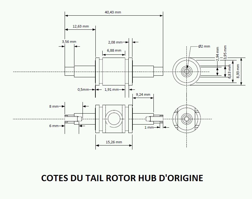

Pour faire suite à mon post (viewtopic.php?f=153&t=48233) qui avait fait réagir pas mal d'entre vous (surtout à propos de la vidéo ! ;) ) et qui concernait les problèmes éventuels de casse au niveau de la vis du Tail Rotor Hub sur Trex500, j'ai effectué la modification et fait un petit tuto que je vous propose ici.
Le but de la manoeuvre est de passer la vis de fixation du porte pale d'anticouple sur son Hub d'un diamètre de 2 mm pour une longueur de 6 mm (un peu juste je trouve ! :think: ) à une vis de 2,5 mm pour une longeur de 8 mm en acier duretée 12.9.
:arrow: Le point important est aussi que cette modification ne remette pas en cause l'intégritée extèrieure de la pièce. Je veux dire par là que contrairement à ce qui est dit dans la fameuse vidéo ( ;) ), le petit cylindre à chaque extrémitée de la pièce NE DOIT pas être coupé car il joue un rôle dans le callage de la butée à bille !

:!: Illustration du problème :

Effectivement Fredlime, ta solution pourrait aussi être bonne.
Le problème étant que pour tarauder plus profondemment, il faudrait repercer le fond de la pièce à un diamètre de 1,65 mm TOUT EN NE TOUCHANT PAS les filetages déjà fait dans la pièce !
Sachant que le diamètre nominal est de tout juste 2 mm, on aura donc : 2 - 1,65= 0.35 ; 0.35/2=0,175 mm de jeu (de part et d'autre du forêt) pour pouvoir percer le fond de la pièce sans toucher les bords déjà filetés !
Plutôt juste ! Faut pas trembler ! ;)
Effectivement, dans ces diamètres, il faut être précis si on ne veut pas dégrader le taraudage existant.
Avec un petit tour, type UNIMAT, sans problème, mais il faut avoir cet équipement.
Sinon, pour se laisser plus de marge, pré-percer a Ø1.4 ou Ø1.5.
et ensuite s'affuter un foret 'court' de Ø1.65 pour qu'il ne coupe pas sur toute sa longueur.
