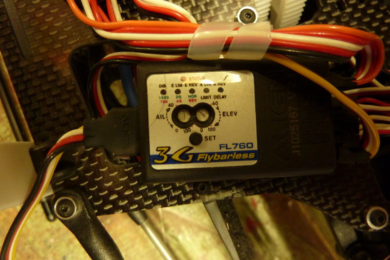

bonjour, j ai mis en l air hier un t500 avec module flybirless et module 3g
malgré plusieurs réglages différents du module 3G il marsouine un peu même en stationnaire
il oscille d'avant en arrière légèrement mais c 'est pas terrible à voir, par contre aucune gène pour le vol.
pour vous aidez:
Essai de plusieurs positions gain sur module 3g : sans résultat
équilibrage des pales vérifiées, tête vérifiée et bien réglée, courbes de pas et gaz vérifiées
la seule chose, j 'ai perdu la mousse d'origine pour la sonde du module 3G j 'ai mis une mousse de récup plus épaisse et donc plus souple. est-ce que cela peut générer le marsouinage si le module a des vibrations?
merci d 'avance.

Mon experience avec le même matériel:
La qualité de la mousse est primordiale, il faut faire des essais avec différentes duretés et différentes épaisseurs, si ta mousse est souple il faut coller un bout de plastique ou de carbone, sur la surface supérieure avant de poser le capteur 3G.
Les pales: c'est mieux avec des EDGE qu'avec les ALIGN
Les potars de réglages: J'ai réglé le potar "elev" autour de 40%
J'ai environ 1900 t/min courbe autour de 75% à peine creusée au milieu autonomie 10-11 minutes avec des 2600 mAh

actuellement j 'ai les pales align mais quand tu parles du potard elev autour de 40% c'est quel position ? car la mon potard est a 11h comme préconisé dans la notice, avec un amis qui à le même helico on a essayé 12h et 10h mais aucun changement. les pales ont été équilibrées la tête est bien réglée bref a part ma mousse du 3g qui n'est pas d'origine, on ne trouve pas.
concernant les tours moteurs je n'ai pas d'appareil pour le mesurer pour l 'instant.
j'ai commandé une mousse officiel pour 3g ou 3gx que j'aurais mardi mais pour ce week end je ne sais pas.
lorsque je met du pas et du gaz en stationnaire le problème semble diminuer mais dès que je reviens en stabilisé cela revient. en translation j'ai le problème également.
pensez vous que cela peut venir du NBE tours par minutes? de la mousse? ou autre?

merci heli pour la photo le mien est un peu plus haut je dirais 10 % je fais un test demain après midi avec la mousse officielle du 3GX, j ai trouvé que celle là.
