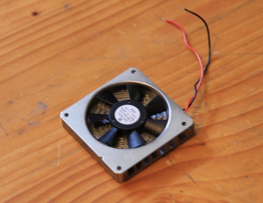

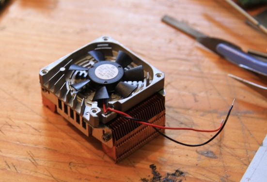

J'ai donc demonté mon ordi et recuperé le petit ventilo:
Généralement en 5V, ils sont de qualitée, car ils sont difficle à changer. Ici, c'est un petit brushless à 0.15A donc environ 75mW. Un poil plus que celui du J-Cooler.

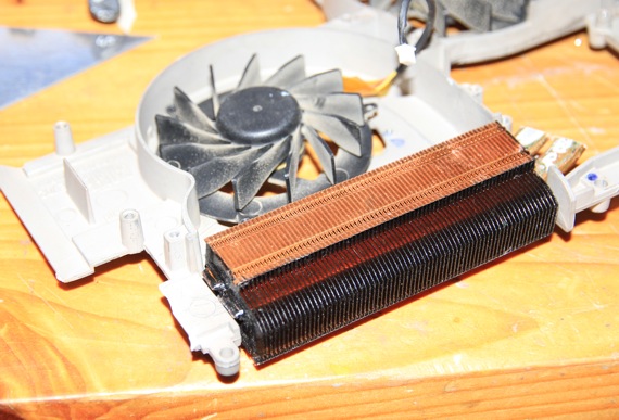

Ensuite il y avait aussi un radiateur:
Un systeme plutot chiadé. J'ai recupéré celui la que j'ai coupé en 2, pour ajouter en plus un refroidisement lateral de mon Kontro.

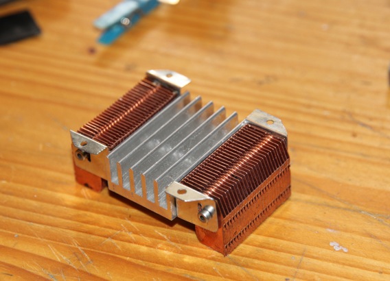

Les petits radiateurs prennent leur places.

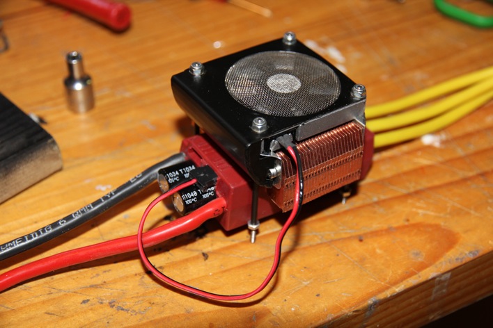

Un fois tole repliée et ajustée, voila ce que ca donne. J'ai ajouté un petite grille de protection pour proteger des intrusions dans le ventilo, on ne sait jamais. La, c'est un morceau de filtre metallique, mais on peut utiliser une passeroire par exemple...
Pour les ''pieds'' j'ai utilisé de la corde a piano (une vieille bielle de Raptor) que j'ai taraudé en M2. On peut faire autrement.
Apres un coup de bombe de peinture, voila ce qu'on obtient:

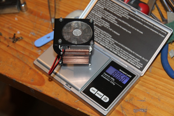

Bien qu'un peu moins estehlique, mon cooler pese 80grs pour un Jive 120, contre les 105 du J-cooler
Et voila un fois en place. Aucune modif sur mon chassi, si ce n'est les 4 trous pour les pieds.

si je peut me permettre de te conseiller d'enlever les radiateur en cuivre de chaque coté de celui en allu, car tu as coupé les caloduc (head-pipe) et il n'y as donc plus aucun de transfert de chaleur qui se font vers ceux-ci, et du coup ne sont plus que du poids inutile
Bien vu, je m'étais fait un peu la même remarque.

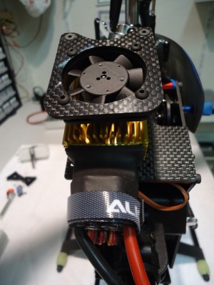

Sinon, coller un ventilateur sous un rotor énorme, je trouve ça juste aberrant.
Même dans un fuselage, si on ne prévoit pas de "gaine" pour guider le flux d'air, ça va juste brasser de l'air de plus en plus chaud.
Quand je vois un moteur scorpion qui doit tourner à plus de 10000 tours/minutes à coté d'un ventilateur
je me dis qu'il ya quand même un truc mieux à faire ...
Un système complètement passif avec une gestion d'entrée et de sortie d'air je trouve ça bien plus malin
en ajoutant une turbine et une gaine sous le moteur comme on fait avec les nitros ...
Une prise d'air type nacma comme sur certains threedee, des ailettes améliorées façon GAUI X7
et pas besoin de ventilateur ...
M'enfin si ça fonctionne, pourquoi pas.
