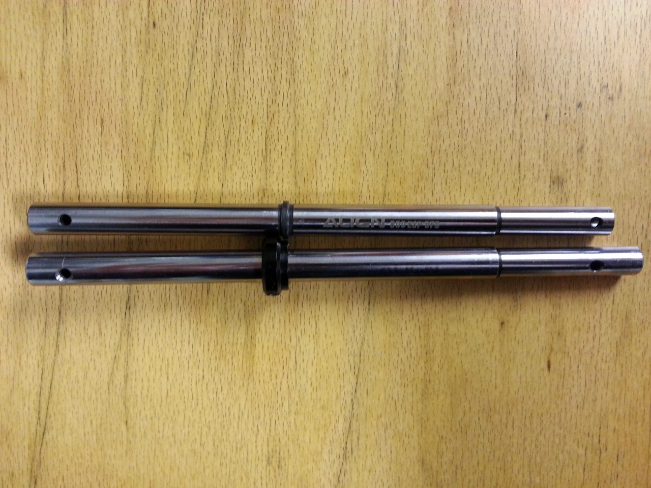

petite question concernant l axe je possède aussi un trex 600 nitro edition limited j ai prix un axe de 600 esp rien a faire sa ne marche pas alors je ne vais pas faire le tour de tout les axe
je vais garder l axe d origine et le recouper et le percer comme tu a fait peut tu me dire de combien de cm tu la couper se serais cool de ta pare cdt fred
Salut j'ai fait le test de couper l'axe principale d'origine....c'est vrai que sa reste la meilleur solution. J'avais monté avec l'axe ''esp dfc'' mais il manquait de longueur pour atteindre le support de roulement inférieur, sa causais un minime débalencement de la tête mais sa fonctionnait bien.Finalement j'ai couper l'axe d'origine à 172 mm de longeur avec une distance de 156 mm entre le 2 trou en calculant à partir du trou de la roue libre bien sur!!! Le résultat est semblable mais plus solide à première vue!!
