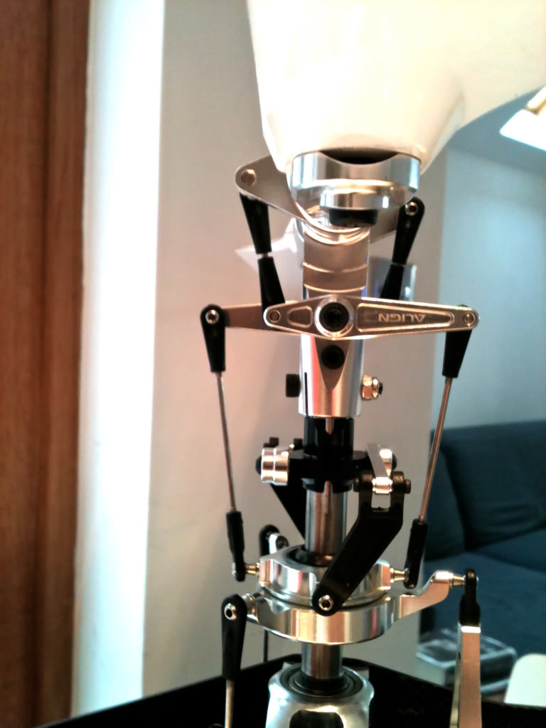

alors voila, je me pose uen petite question. J'ai monté mon trex gasser avec le 7200X et çà le fait grave :)
par contre, bon, je suis un peu un tricheur car j'ai juste viré le matos de la bdb et mis des tringleries du 700E FBL tout en ayant conservé le washout que j'utilise comme compas. (voir photos)
Bon, el soucis que je rencontre, c'est que l'helico est super bizarre qd meme.... En fait, qd je touche a rien, c'est nikel :mrgreen: . Mais qd je met un coup de pas, le trex tombe sur el cul... Et pour tenir un statio, le pas est ultra bizarre... (une sensation de flou et hop, çà monte tout de suite), malgré un reglage de pas plutot gentil
A votre avis, je dois me mettre une vrai tete FBL avec notamment, un delta 0 ou c'est encore un reglage ?
Merci :)
Ca peut venir des servos.
Le cadre de barre de Bell sert à démultiplier le mouvement des servos vers les pales. Maintenant le mouvement est direct plateau cyclique => pieds de pales.
Je suppose que tu as du réduire la course des servos pour effectuer tes réglages et conserver un pas 'humain' genre +12 -12.
Si c'est le cas, refais ton montage en rapprochant les boules de chapes sur les palonniers des servos de l'axe des palonniers pour augmenter leur résolution et éviter qu'ils ne fatiguent.
Si la chape est trop éloignée du centre du palonnier, le servo a moins de résolution mais surtout il force beaucoup.
Pour le delta 0, je ne sais pas trop, mais je ne crois pas que ça devrait te gêner. Y a pas moyen d'avoir des boules de commandes rallongées pour FBL, ou alors juste les pieds de pales FBL ?
Salut et merci de ta réponse :)
En effet j'ai pas modifié la résolution des servi . Je me suis contenter d'avoir les 6* pour le Mb. Il faut que je change les palonniers (. Les ronds vendu avec le trex) pour mettre les croix mais j'avais la flemme :))
J'essaye ça et je vous dis , mais la semaine prochaine :/
Salut Olivier,
Fondamentalement ce que tu as fais est dans la logique mais ta cinématique n'est pas bonne.
Comme dit plus haut pour compenser les débatements mécanique de la bdb, les différents renvois doivent êtres rallongés.
La tringlerie du plateau à la tête doit être parfaitement droite, dans ton cas tu as du phasing a mort.
Tu devrais faire un petit jeu, passer sur le menu J du mode setup et regarder à quel pas ton MB passe au bleu, a mon avis tu vas avoir une sacrée surprise.

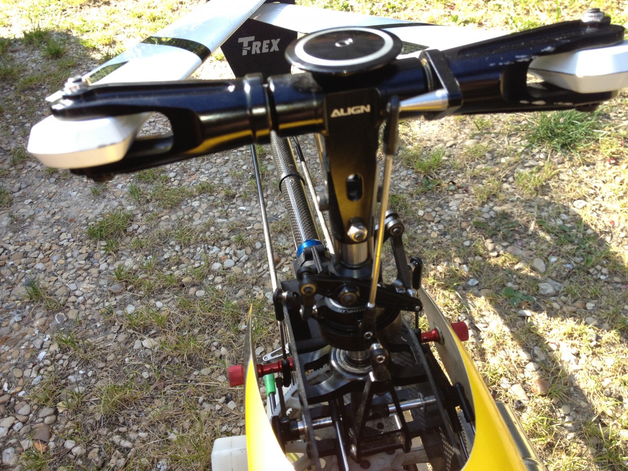

Bonsoir les gars :)
bon, apres un mois, çà marche bien :)
Par contre, il faudrai que j'aggrandisse les bras du compas, car là, a cause des bras de levier actuel, çà fait dechapper a 10° de pas + 6° de cyclique, donc, pas top :laughing-rolling:
donc, je vais upgrader l'affaire :)
une tete DFC, çà peut le faire, le seul probleme, c'est qu'il me faut changer mes pieds de pales, tout bo tout neuf (mais en V1)... Dommage, mais bon, c'est pas hors de prix, mais çà me fait une tete complete a 120€ en gros
là, j'ai vu qu'une conversion existe pour ma tete actuel,
http://grandrc.com/Nitro-Helis-&-Parts- ... _info.html
pensez vous que çà vaille le coup (cout ?), ou c'est pas top coté resolution pour le MB ?
Merci à vous !
J'ai eu ce type d'extension de bras de commande sur une tête de trex 500. Ca marche bien. Le but est de rallonger ces bras et d'avoir un delta de zéro. Et ce kit le fait. Et c'est moins cher qu'une tête entière. Donc vas-y :handgestures-thumbupleft:
Par contre là, je ne vois pas comment c'est possible. C'est bizarre. Tu as des photos ?
