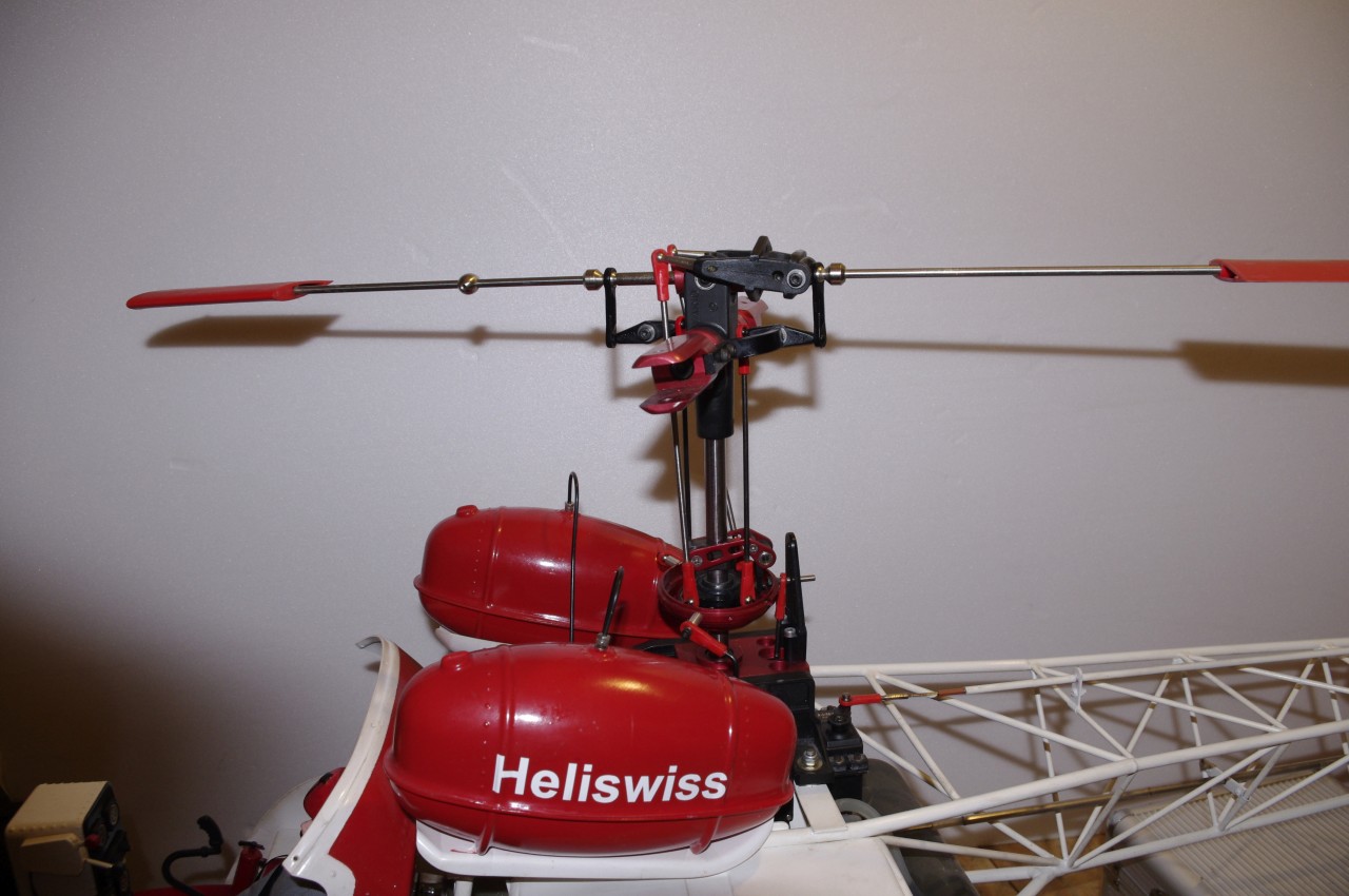

bell 47 vario tête rotor
Personnellement je ne connais pas cette tête, je vois bien écris VARIO sur la chape donc je pense à un très vieux modèle VARIO mais de la à confirmer je ne peux pas, peut-être des membres du forum auraient il connu celle-ci?
Après même si elle a un certain age toutes les pièces alu si elles ne sont pas abîmé peuvent être gardé je pense mais celles en plastiques je les remplacerai toutes sans hésiter par les mêmes mais neuves.
Après à voir ce qu'en pense les autres membres.
Bonne journée
Amicalement
Greg
Oulà...c'est vieux...effctivement, c'est bien du VARIO, j'en ai vu la première fois sur le supercopter de Jean-Philippe Allogne, ça devait être en 1992 ou 93...
Il n'y a pas de wash-out, le mélangeur est une fourche fixée directement sur la BB.
C'est sorti juste avant les mécaniques blanches.
Robbe a repris ce système bien des années après sur le Moskito.

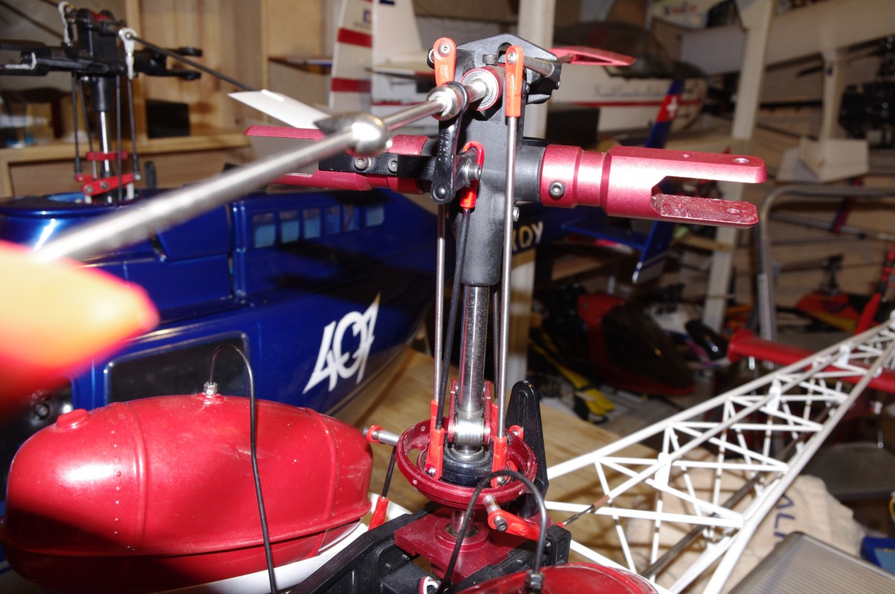

Merci pour vos informations , j'ai la date du 8 septembre 1992 sur un document vario que j'ai récupéré avec cet hélico . je remplace les chapes et ensuite je vois avec les les spécialistes de la maquette du club pour les essais .....
Question .
Sur ce type de tête le longitudinal et le latéral du cyclique sont gérées par la barre de bell ? c'est ce que j'ai cru pouvoir déduire lors des essais au sol .
@+ Philippe
Fais gaffe à bien équilibrer la BB, sinon ça va bien vibrer de partout.
Le plomb en forme de goutte d'eau est là pour compenser le poid de la fourche.
- Tu enlèves les deux chappes qui commandent la BB
- Tu centres bien la BB
- Tu montes bien les palettes à la même distance
- Tu règles la position du plomb pour la BB soit en équilibre.
- Tu reclipse les chappes de commande
Et PAF le chien ! C'est fini.

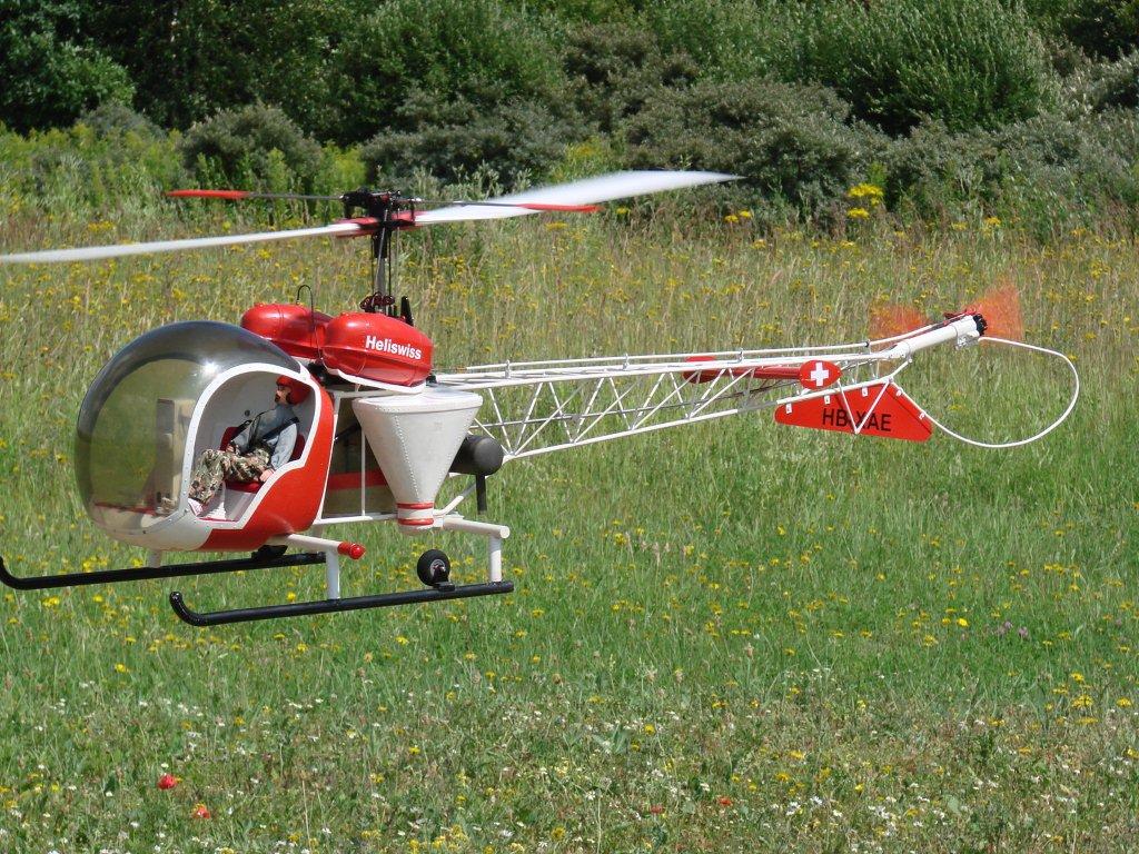

Magnifique !!!! :handgestures-thumbupleft: :handgestures-thumbupleft: :handgestures-thumbupleft:
Mon cher président de club a le même Bell 47G mais converti en electrique.
Iln'a pas encore osé le mettre en l'air, mais moi, j'ai déjà pris mon pied avec, c'est très sympa de faire des translations au ralenti...ça me change du F3C !
